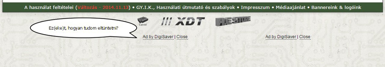

(#) Kari55 hozzászólása Jan 13, 2015 /
Lenne egy kis bibi a weblapok megjelenítésével. A mellékelt képen lévő tolakodó alkalmazás eltávolításával vannak gondjaim. Van róla leírás, hogy távolítsam el a programot, de nincs ilyen program telepítve a gépemre. Mivel tudnám eltávolítani? A SpyBot - Search & Destroy nem talál semmit.
Köszönöm előre is.
A hozzászólás módosítva: Jan 13, 2015

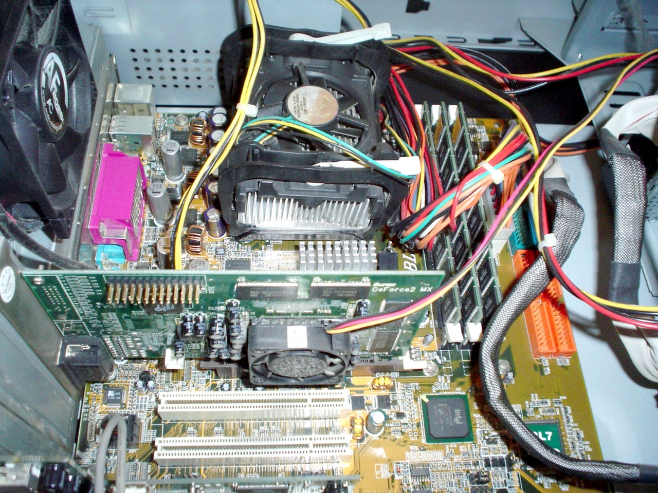

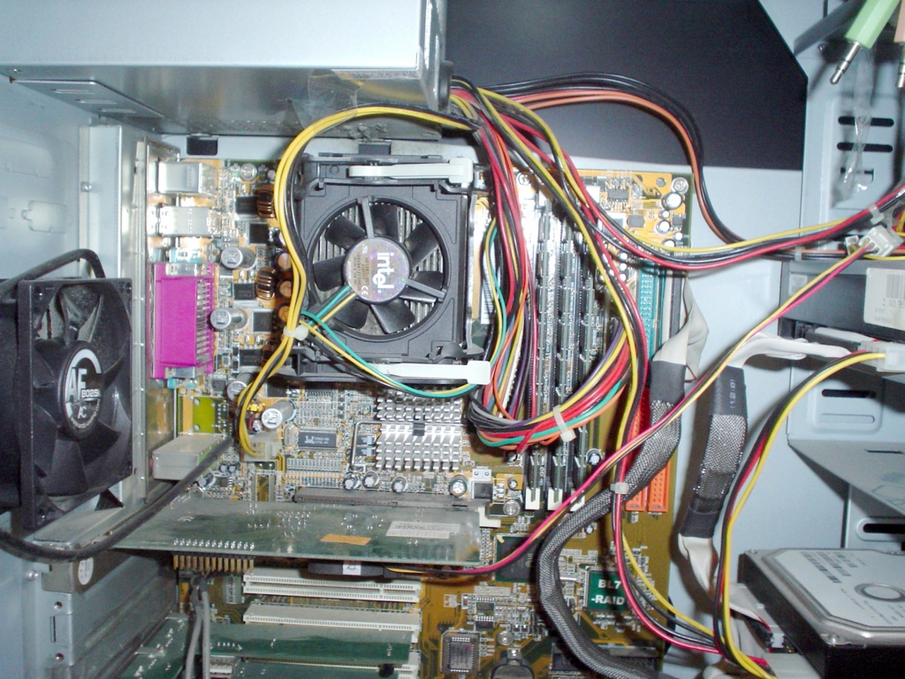

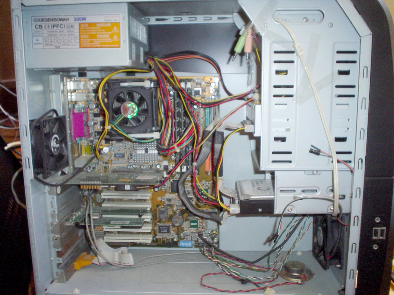

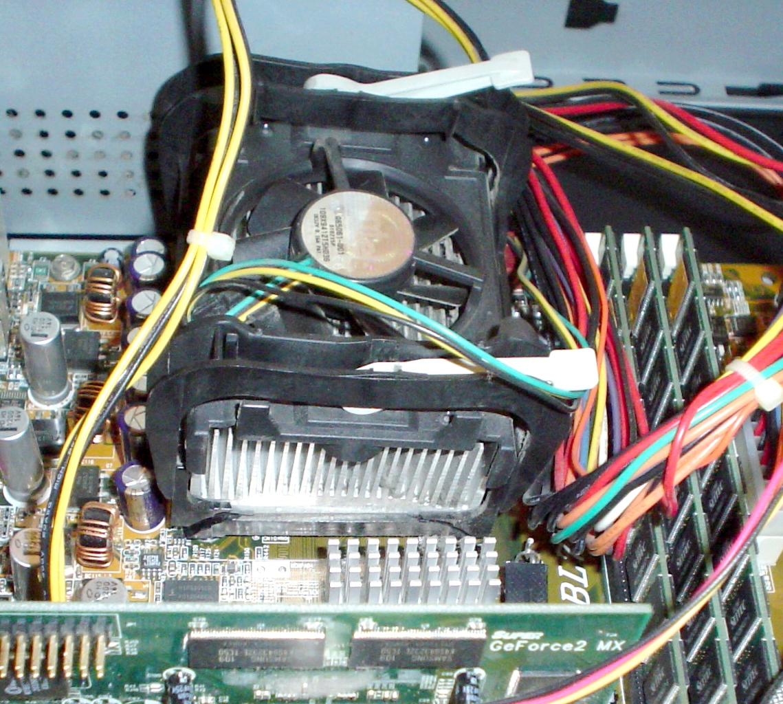

(#) help hozzászólása Jan 14, 2015 /
Szép napot,
a következő a problémám: Van a szüleimnek egy nagyon öreg PC-je, egy intel pentium. 1,7 Ghrtz-es, 0,76 GB Ram-os kis jószág, több mint 10 éve működik szépen. Elég lassú, XP van rajta, ennyit bír, de netezésre, szövegszerkesztésre eddig megtette szépen.
Most azonban néha elkezdett szirénázni a belső hangszórója. Gondoltam túlmelegszik valamiért, feltettem rá egy hőmérőt, és valóban 70 fok környékére hamar felment a proci-hőmérséklet, és akkor kezdett el szirénázni. Felnyitottam a gépet, és hát az van, hogy a procin lévő hőleadó-ventilátoros egység egyszerűen meglazult, lötyög. A ventilátora szépen pörög, csak hát az egész lötyög. Próbáltam a helyére nyomni, de nem megy, valamelyik anyag talán elengedhetett.
Na a kérdés adja magát, mivel lehet azt az egységet rendesen visszarögzíteni a helyére? Sajnos egyik sarka a négyből még tart, tehát kivenni sem tudom (csak ha azt leszakítom), meg nehéz is a hozzáférés a sok zsinórtól. De gondolom nem lehet megúszni, ki kell szedni ahogy lehet, és valahogy visszaerősíteni. De hogy? Még soha nem csináltam ilyet.
Pár kép:
(#) KTobi válasza help hozzászólására (») Jan 14, 2015 /
Felső keretet ami nyomja le a ventilátort szépen leveszed, akkor kijön a ventilátor, a hűtő, a proci, és akkor lehet foglalkozni az alsó kerettel.
A felső keret egy U alakú profil. Feszíted szét és ki fog akadni. Neked eltört az alsó tartókeret. Elmész a legközelebbi PC boltba és kunyerálsz régi lapról ilyen keretet. Valószínű kénytelen leszel mindent kiszedni a házból, hogy kijöjjön az alaplap és ki bírd cserélni.
