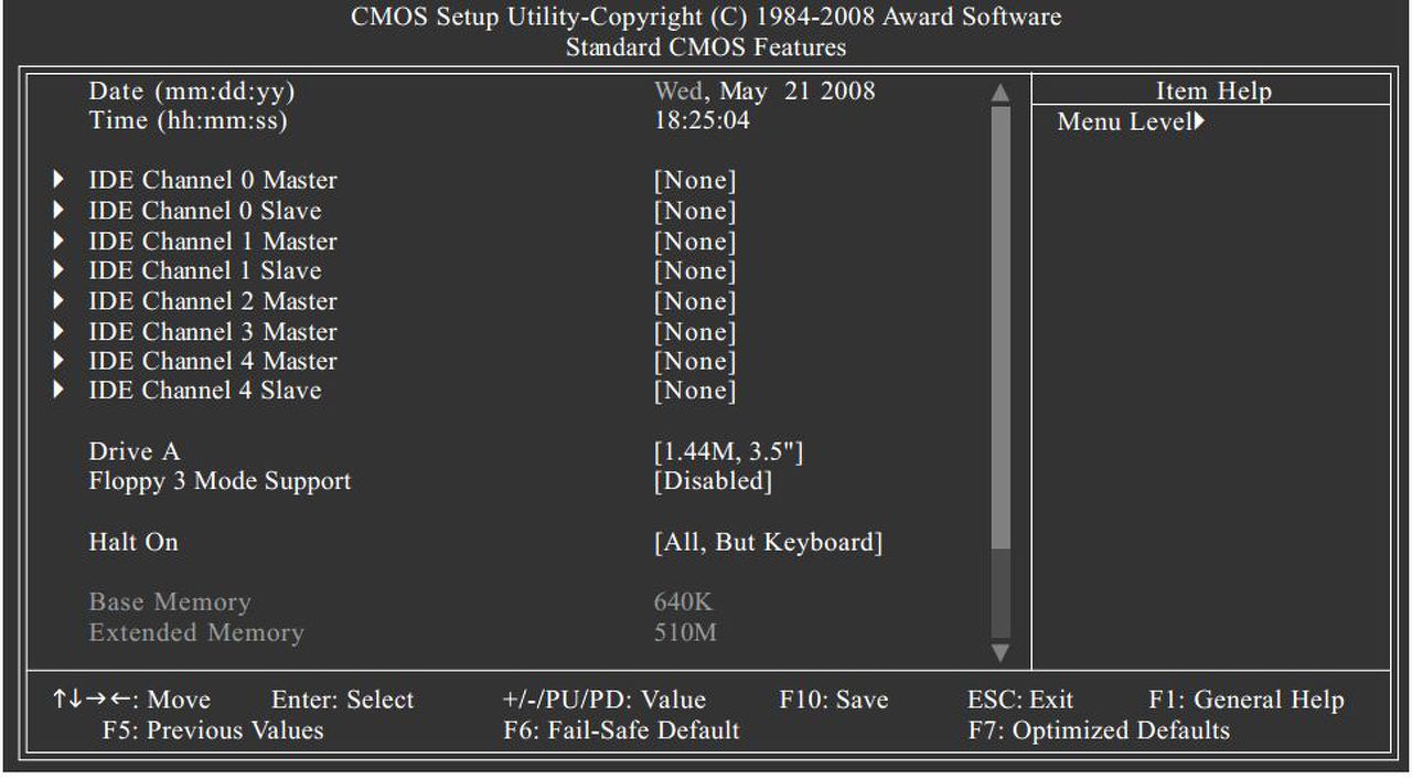

Közben kiderült, hogy nem igazán jó még, mert egy dokkolóval USB-n keresztül kötöttem a gépre úgy látta és jó is volt, úgy particionálam, de ha az alaplapra dugom a sata kábellel nem látja a gép továbbra sem. Tápot a géptől kapja mind két esetben. Mi lehet még a probléma? Ha visszadugom a dokkolóra akkor jó.

NTFS-re van formázva és betüjellel is elláttam. Az USB-n keresztül felismeri mint egy pendrive-ot de ha az alaplapra dugom ott nem. A biosban sem látom.
(#) zoszka válasza otthonpc20 hozzászólására (») Ápr 4, 2015 / 1
Lehet a sata port nem jó? Vagy nem jól van a biosban beállítva?
(#) otthonpc20 válasza zoszka hozzászólására (») Ápr 4, 2015 /
Régen erre a portra egy DVD író volt kötve az jó volt. A biosban hogy kell beállítani? Vagy mit nézzek?
(#) belfi2 válasza otthonpc20 hozzászólására (») Ápr 4, 2015 /
Lehet csak én nem olvastam, de milyen lapod van? Ha az AHCI engedélyezve van akkor az IDE eszközöknél nem fogod látni . Ha az eszközkezelőben benne van indulás után akkor nincs semmi gond.
(#) otthonpc20 válasza otthonpc20 hozzászólására (») Ápr 4, 2015 /
Raktam jobbról a második tüskére egy jumpert mostmár felismeri de 104MB-ot foglaltnak lát, de ez legyen a legnagyobb baja. Köszönöm a segítséget!
(#) otthonpc20 válasza belfi2 hozzászólására (») Ápr 4, 2015 /
Fujitsu Siemens G31T-M2 V1.0 A gyári winyó is Sata ezért gondoltam, hogy engedélyezve van. Most hogy egy jumpert tettem a vinyo jobbról a második tüskéire mostmár felismeri de 104 mb-ot foglaltnak lát pedig tök üres. Ha nincs benne jumper az eszközkezelőben sincs benne.
Nem szoktuk jumperolni SATA lemezt csak ha nem kompatibilis a sebessége.Ha csak SATA eszközt használsz akkor a biosban állítsd a vezérlőt csak SATA beállításra.

Nem csak Sata ezközt használok, mert a DVD íróm és van egy hdd rack a gépben azok ATA
Olvastam, hogy nem kell a Sata ezközt jumprelni, de úgy voltam vele egy próbát megér és végigpróbáltam a tüskéket mert nincs rárajzolva, hogy melyik mi. Balról az első kettőnél semmi változás nem volt. A 3. tüskével felismerte a 4. tüskénél nem bootolt csak bekapcsolás után a kurzor villogott a képernyőn. Nem értem miért van. Majd kiváncsi leszek ünnep után lessz meg a win7 hogy fog viselkedni ha rajta lesz.
Mi a lemez pontos típusa?

Samsung HD501LJ
