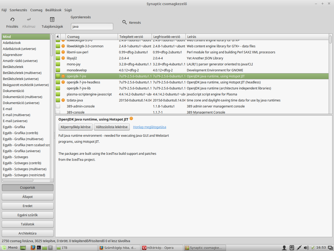

(#) kadarist válasza fecameca hozzászólására (») Aug 7, 2015 /
Amikor a jelszavadat írod (azt, amit telepítéskor megadtál) a karaktereket nem látod, olyan, mintha nem is írnál be semmit sem, de attól még ott lesz a jelszavad. A nemrég mellékelt leírás alapján telepítesz?
Megnéztem, itt rá kell kattintintani az első linkre és automatikusan feltelepül a Java-s program. A Firefoxban legyen engedélyezve az IcedTea web plugin.
A hozzászólás módosítva: Aug 7, 2015
(#) fecameca válasza kadarist hozzászólására (») Aug 7, 2015 /
Az ÁNYK-t nem engedi a Java-val megnyitni. A Java az ő szoftverközpontjukból van. Igaz egyszer eltávolítottam, és újra telepítettem, mert nem láttam, hol van? A jelszónál nincs igazad, mert csak 1 kocka villog, és nem lép tovább. Semmire nem reagál. Enterrel egy sorral lejjebb lép, és újra kéri. Valamit be kell előtte írni, talán dollárjelet? Szakképzett programozóknak való ez a Linux, nem átlagpolgárnak. Már kezdem érteni, miért idegenkednek tőle sokan. Ami a NAV oldalról lejön, az abevjava_install.jnlp. olyan, hogy .jar nincsen?
Itt a további lehetőségeknél kiválaszthatod a jar-os telepítőt. A terminált nem kell ilyen esetben futtatni. A Java-t pedig a Synaptic csomagkezelőből telepítsd. A Java-runtime-ra két katt, bezöldül, majd alkalmaz.
Részemről ezzel befejezve a Linux-oktatás.

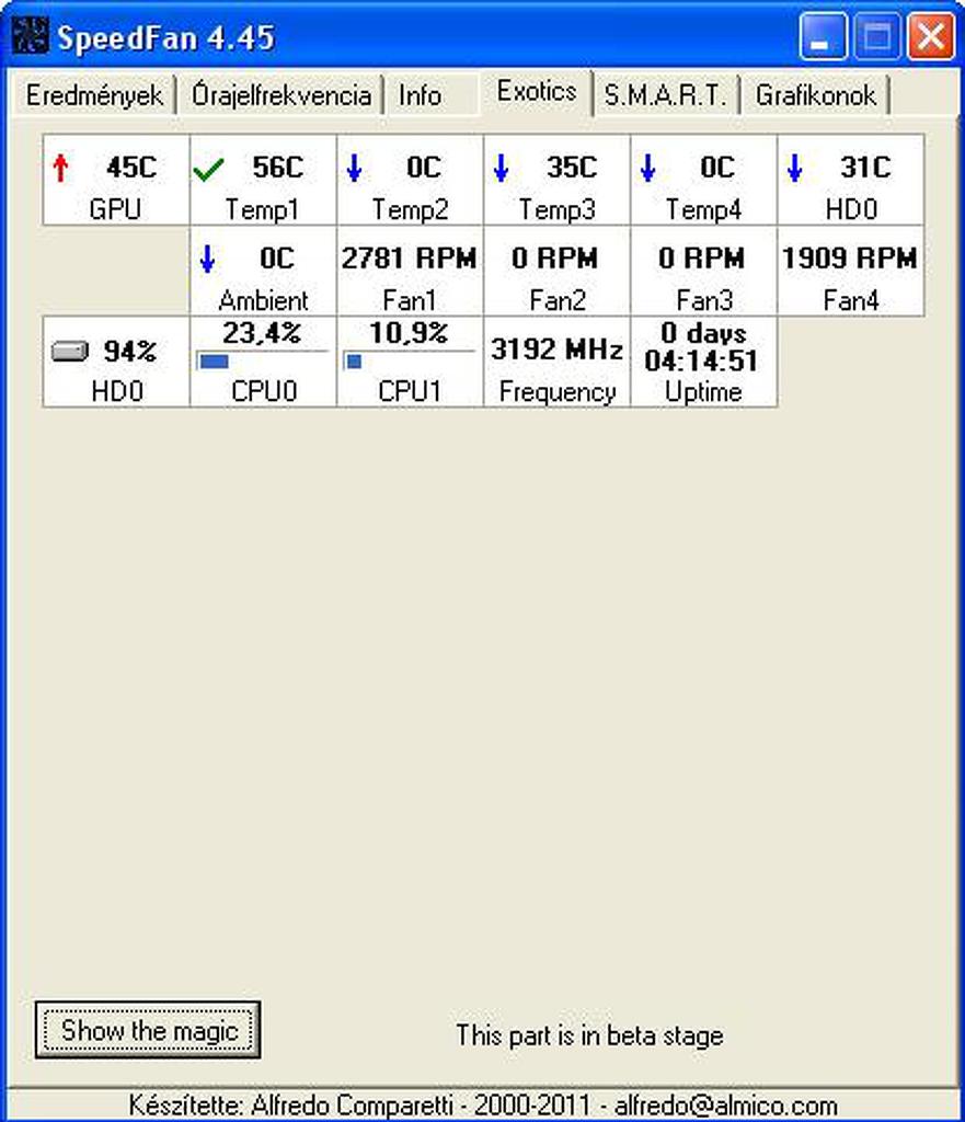

(#) Hausemater hozzászólása Aug 9, 2015 /
Üdv Mindenkinek.
Egy problémám támadt,és nem igazán találok rá megoldást.
HP Compaq dc7100 alaplapom van,BIOS 786C1 v02.15.(Kb. 1 hónapja frissítve,előtte sem volt HW)
Azt szeretném megtudni hogy az alaplapom nem közlékeny,vagy ezen a verzióju BIOS-on nincs HW monitor menüpont alapból?!
Szeretném beállítani a hőfok tarományt,és a türést is,mert eddig a többi gépemen ez nem volt akadály,mivel a BIOSban volt ilyen menüpont.
Ebben is van olyna hogy Thermal menüpont,de azzal csak a gépház szellőztatő venti fordulatát tudom szabályozni.
Jelenleg állandó 52-53 Celsiuson megy a processzor terhelés nélkül,viszont ha bármit megnyitok azonnal sikít a ventillátor.(Tisztítva a hütő,pasztázva,rendesen lefogatva)
Proci tipusa:
Intel® Pentium® 4 Processor 540J supporting HT Technology
(1M Cache, 3.20 GHz, 800 MHz FSB)
Szeretnék vele valamit kezdeni,mert idegesítő hogy azonnal felpörög a venti ha apró terhelés éri.
Más gyártó BIOS-ával megszünne ez a probléma?Ki lehet ezt küszöbölni valahogy?
A válaszokat előre is köszönöm!
Gabó,eSDi,didyman.
Köszönöm a gyors válaszokat!
Hütést nincs értelme cserélnem,erre én is rájöttem,mert szépen teszi a dolgát ahogyan kell.
Feljebb vettem a gépház hűtését,valamivel jobb a helyzet.
Állóházas,és ugye LGA775 foglalat,van egy Intercolerem vadonat új ilyen foglalatra,de már ránézésre is gyengébb.
Procit is próbáltam bele másikat egy kisebbet (3,06),nos a helyzet ugyan az szinte,és mint írva is lett nemnagyon szereti a másfajta procikat,mert állandóan F1-et kellett nyomnom bekapcs után,de amugy tökéletesen müködött.(Nem is tudom igazából hogy kell-e ilyen esetben állítani valamit a biosban ha másik procit teszek bele)
Igen,arra gondoltam,más gyártóét,de valószínüleg akkor ez egy buta gondolat
A Speedfan telepítve van,de változást azzal sem tudtam elérni akármit állítottam fel vagy le,nem változott a venti fordulat ezáltal a hőfok sem.
Hát most így állunk,csak a Firefox fut.

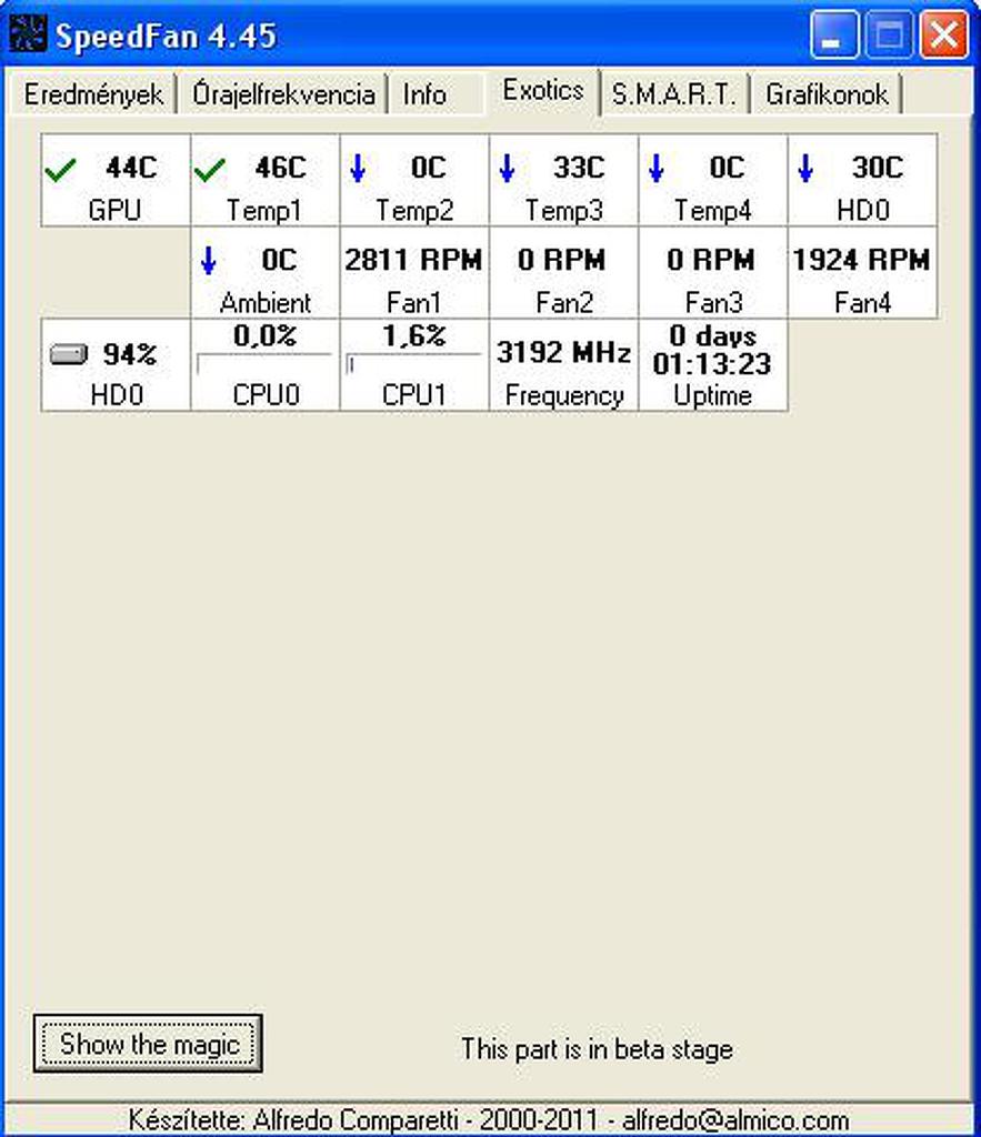

(#) Hausemater válasza didyman hozzászólására (») Aug 10, 2015 /
Vicces,de közben a problémát sikerült megoldani.
Méghozzá egy finom szemcsés smirglipapírral,és újrapasztázással.
Azóta stabil,és keveset pörög feljebb a venti.
Azért köszönöm a segítséget e téren
A különbség majd kilenc fok,és ugyan ugy csak a firefox fut.
