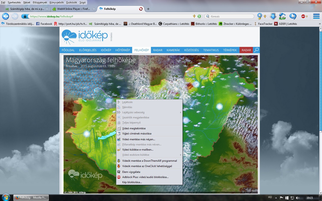

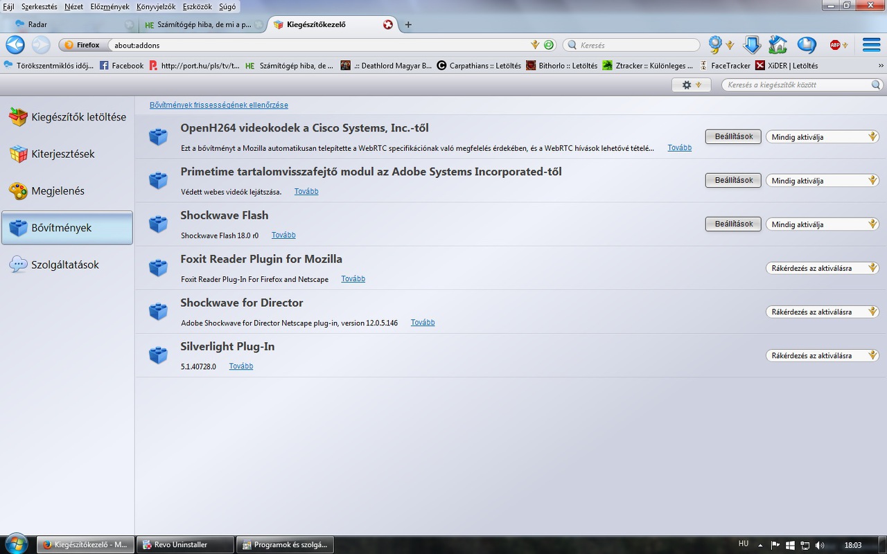

A Flashek naprakészek 18.0.0.232 mind a kettő. (Activ X és NPAPI) 32 bites 3Gb RAM Nálam is a 39 óta nem megy de most sem oldotta meg a frissítés.

Active X csak IE alatt van. Érdekes, amit írsz, ugyanis az időkép nem flash alapú, hanem WebM-et használ, ami pedig natívan támogatott minden rókában, meg minden más mai böngészőben. Milyen biztonsági szoftver fut rezidensen? Esetleg, tégy egy próbát ezzel: Bővebben: Link
Szerk. és a bónusz tipp: Tiltsd le a hardveres gyorsítást.

A történet:Van két gép mind a kettőn azonos opsys, ugyan azzal a beállítással. Avast vírusirtó.Az FF 38 ig mind a két képen ment az időkép.Mivel a "kis" gépet ritkábban használom így az nem frissítette magát FF39re . Mikor bekapcsoltam (kerestem valamit) közben jött a vihar gondoltam megnézem rajta simán ment.De akkor már a "nagy "gépen FF39 volt fenn és az már nem működött.Kis idő múlva mikor a kisgép is frissített 39re ,már azon sem ment.Egy rosszabb HDD re felraktam egy szűz Win7-et FF39-el de nem működött.Az egészben az a furcsa hogy pl ma is kb 5percre elindult , többször is bekapcsoltam , de most mikor írom nem megy.A radar meg a nincs lejátszható bala bala . A vezérlő elemek fel sem jönnek.Nem megy egyik megoldással sem.

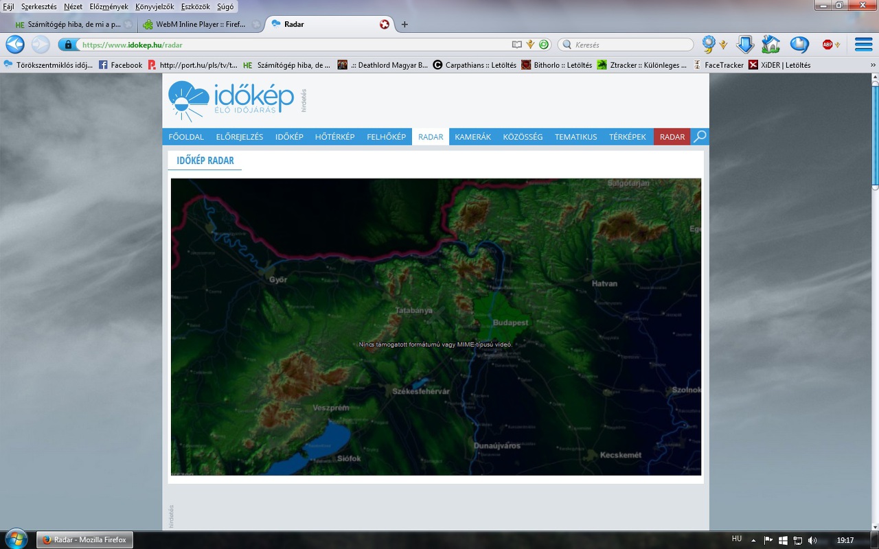

Először az időképet adtam hozzá az Avast kizárásokhoz, website és script is, de nem vált be.
Ezután az oldal forrása alapján a WEBM MIME-típust, talán jó lesz.

Ha az avast web védelmét kikapcsolom akkor elindulnak az animációk.Tehát most már csak az a kérdés hogy azon belül mi?A lányom gépét májusban telepítettem azóta az csak frissült tehát valójában az alkalmazás nem cserélődött.Most a próba lemezen egy friss rendszeren,az FF38 -FF40 -nel semmi baj nem volt Avast nélkül.Az új legfrissebb Avast viszont már megállította Kikapcsolva minden jó. Viszont IE nél nincs baj.

A böngésző bővítmény (ha az Avast Online Security-re gondolsz) be sincs kapcsolva.Most az Avast Web védelmét kapcsoltam le . Ott találtam különböző kizárásokat meg hasonló .Túl sokk ott a beállítás .
Már határon vagyok . A programokba nem akarok bele nyúlni, igazából más problémám nincs vele .Mindkettőt megszoktam Lehet a Chromot felteszem ismerkedni , az Operát nem szeressem.
(#) belfi2 válasza belfi2 hozzászólására (») Aug 14, 2015 /
Egyik böngészőn sem indul az időkép animáció, kivéve az IE-t ha be van kapcsolva a webvédelem.

Sajnos minden kétséget kizáróan az AVAST az oka a frissen telepített rendszer , azon belül az Időkép problémának. Egy másik telepítés, vírus védelem nélkül ,megint csak hibátlanul működött ,majd egy AVG telepítéssel sem jelentkeznek az Időkép problémái. Most viszont kereshetek egy jó vírusirtót.
