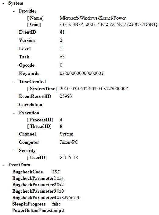

Egy kártyaolvasóval van problémám, mégpedig az, hogy amikor újratelepítettem a gépre a win7-et, és ugye első használatkor elkezdte föltelepíteni, mint minden USB-s dolgot, valami másik program miatt (közben mentek telepítők) hirtelen bejött egy kék hátterű össze-vissza szöveg, 1-2 mp-re, aztán újraindult a gép, és azóta nem látja az olvasót. Az olvasó biztos jó, és volt is használva win7 alatt, szóval nem azzal lehet gond, és most is működik másik gépen. Hogy lehetne megoldani?

(#) vagnerjazon válasza didyman hozzászólására (») Máj 24, 2010 /
Csatoltam egy képet az eseménynapló részletéből, szerintem ezek közül lesz valamelyik, bár nem értem, hogy ennek mi köze van a kártyaolvasóhoz. Egyébként miért az olvasó lenne rossz? Az előző hsz-emben pont írtam, hogy másik gépen tökéletesen működik!
(#) didyman válasza vagnerjazon hozzászólására (») Máj 24, 2010 /
Hm.
Először tedd légyszíves időbeni sorrendbe. A legutolsó leállás időpontjában kell keresni hibát. Ezután kattintsd meg duplán és ott is a részletek fület, mert a bejegyzés maga, mint láthatod, eléggé sokféle lehet, a naplóbejegyzés semmit sem árul el róla szinte, csak azt, hogy az energiagazdálkodásnak van valami baja, illetve a lemezkezeléssel is probléma van, a kettő akár össze is függhet. Ezeket duplázd meg és ott lesz hibaüzenet, mindkettő (disk, kernelpower) érdekes lesz. Lehet, hogy van egy döglődő merevlemezed, lehet, hogy a készenléti feszültségre kötött USB hálózat a kártyaolvasót már nem bírja el, és lehet a kártyaolvasónak baja továbbra is, függetlenül attól, hogy látszólag jól működik másik gépen.
Ja, és a géped pontos leírása is kell, kiemelt tekintettel a tápegységre.
Itt van amit a részletek fülön ír ki a legutolsónál. De még mindig nem értem, hogy ettől hogy javul meg a kártyaolvasóm.
