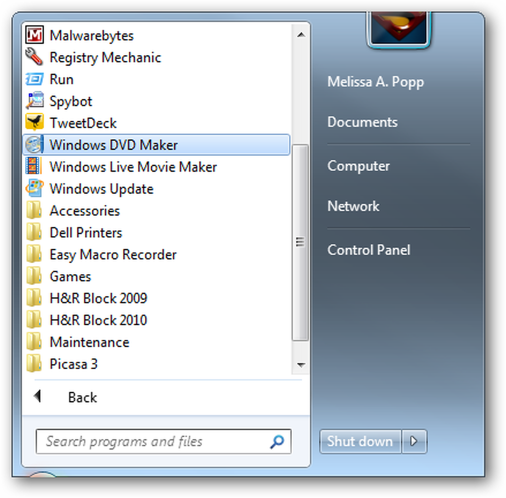

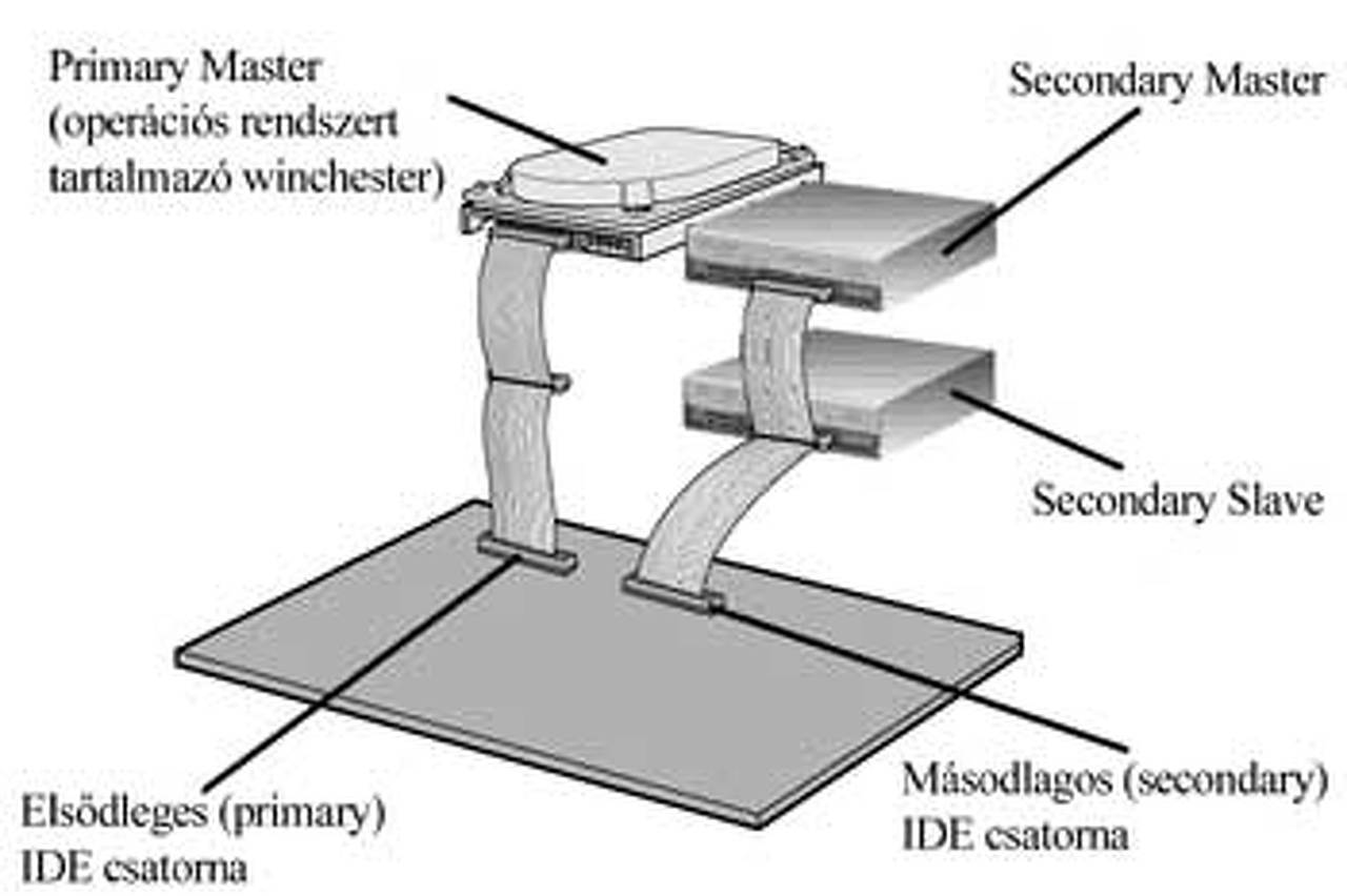

Lenne 2 kérdésem
Először is hogy win dvd készítővel ki tudom írni a letöltött Vistat egy lemezre?
Másodszor meg van egy régi konfigom amit most elővettem és meg tudja valaki mondani hogy hogy kell beállítani a primary és secondary mastert és a slave-et? (Egy hdd és egy meghajtó van hozzá)
(#) eSDi válasza Annonymus hozzászólására (») Feb 12, 2016 / 1
A "win dvd készítő" alatt mire gondolsz? Ha a fájlkezelőben a képfájlra jobbklikk->lemezkép írása opcióra, akkor elvileg igen. Már azt sem tudom mikor írtam CD-t utoljára. A Vista mire kell? Elzabálja a memóriát és idővel szörnyen lassú lesz, jobb választás egy 7-es, vagy az XP, ha régebbi gépre akarod feltenni.
HDD -> Primery Master, IDE kábel végére. A kék dugó megy az alaplapra (ha nincs színnel jelölve, akkor az a vége, amerre hosszabb a kábel.
Optikai meghajtó -> Secondary master, a többi ugyan az.
A meghajtókat megfelelően jumpereld, mind a kettőt master-re. Egy kábelre sose köss HDD-t és optikai meghajtót, mert iszonyatosan belassul minden.
(#) Annonymus válasza eSDi hozzászólására (») Feb 12, 2016 /
És a slave? Arra nem kell semmit beállítani? Mind2 master?
Ha nincs több meghajtód akkor mit kötnél be oda Slave-nek?
Hát nem is tudom..
Eme kép alapján kicsit érthetőbb.
Win dvd készítővel erre gondoltam:
Ja, azzal nem. Csak filmkészítéshez jó, ha jól emlékszem.
