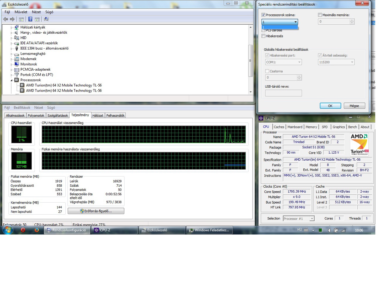

A driverek fenntvannak rendesen??Én a helyedben csinálnék egy rendszer ujratelepítést,vagy a BIOS alaphelyzetbe állítást.
A hozzászólás módosítva: Feb 23, 2016
(#) BI-AMP válasza lacek29 hozzászólására (») Feb 23, 2016 /
még csak bele tettem a processzort nem csináltam semmit eszközkezelőben jó minden
(#) steelbird válasza BI-AMP hozzászólására (») Feb 23, 2016 /
Egy egymagos prociról kétmagosra váltáskor már illendő lenne újratelepíteni a Windowst.
(#) eSDi válasza steelbird hozzászólására (») Feb 23, 2016 /
A win automatikusan telepíti ilyenkor a dolgokat, én addig nem telepíteném újra amig biztos nem az a hunyó. Inkább a hp hülyesége lesz a hunyó, a BIOS-ban tiltva van a többi mag (előfordul sajnos). De ezt egy Live Linux-al ki lehet deríteni. Az mindenképp gyanús, hogy a CPUZ is egyet lát.
(#) Tylla1 válasza BI-AMP hozzászólására (») Feb 23, 2016 /
"A speciális rendszerindítási beállítások" képernyőn ki van pipálva a processzorok száma négyzet és be van állítva 2-re. Gyárilag nálam csak 1 proci volt beállítva. HP530 Win7 Professional.
Remélem nem írtam túl nagy butaságot!
(#) BI-AMP válasza Tylla1 hozzászólására (») Feb 23, 2016 /
Már néztem azt is csak 1 mag van
(#) BI-AMP válasza eSDi hozzászólására (») Feb 23, 2016 /
Pedig egyet lát. A Live Linux mit takar magában?
Azért kellene átállítani 2 -re, mert csak egy van ott...
(#) BI-AMP válasza steelbird hozzászólására (») Feb 23, 2016 /
Néztem próbáltam 2 re állítani de nem lehetett mivel csak 1 volt, de holnap megnézem még egyszer
Először a jelölő négyzetet kell kipipálni csak utána lehet 1-ről 2-re váltani.
Csak futólag néztem meg mivel siettem és lehet felül nem pipáltam ki azért nem tudtam választani. Remélem csak ennyi lesz a probléma, holnap megnézem.
Reméljük összejön

(#) BI-AMP válasza Tylla1 hozzászólására (») Feb 24, 2016 /
Ez a helyzet nem tudom állítani
(#) Buvarruha válasza BI-AMP hozzászólására (») Feb 24, 2016 /
Ha indítasz AIDA-t mit látsz az operációs rendszer kernelnél?
(#) steelbird válasza BI-AMP hozzászólására (») Feb 24, 2016 /
Adminisztrátor jogokkal futtatod az msconfigot?
Az eszközkezelő látja a két magot a kép alapján
A hozzászólás módosítva: Feb 24, 2016
(#) BI-AMP válasza Buvarruha hozzászólására (») Feb 24, 2016 /
Multiprocesszor Free (32-bit)
(#) BI-AMP válasza steelbird hozzászólására (») Feb 24, 2016 /
Igen!
Ez érdekes és mégis csak egy magot látni, valószínáleg a BIOS-t kellene teljesen újraírni. Ugyanis szeretik a BIOS szintjén limitálni a notik tuningolhatóságát, olykor alaplapi lapkakészletet sem lehet csak úgy cserélni, hiába kerül rá ugyanolyan, ha más a sorozatszám nem megy. Ezesetben ki kellene olvasni egy gyárilag több magos gépnek a flash IC-jét és ebbe beleírni.
Úgy indítottad, hogy jobb klikk, és futtatás rendszergazdaként?
Igen!
Elég macerás
(#) Tylla1 válasza BI-AMP hozzászólására (») Feb 24, 2016 /
Sajnálom, hogy nem jött össze, akkor én passzolok. Nálam anno működött, igaz gyárilag Intel Core Duo CPU van a gépen.
(#) BI-AMP hozzászólása Feb 24, 2016 /
Siker! Fel raktam rá a Windows 10 et ès működik mind a két mag.
