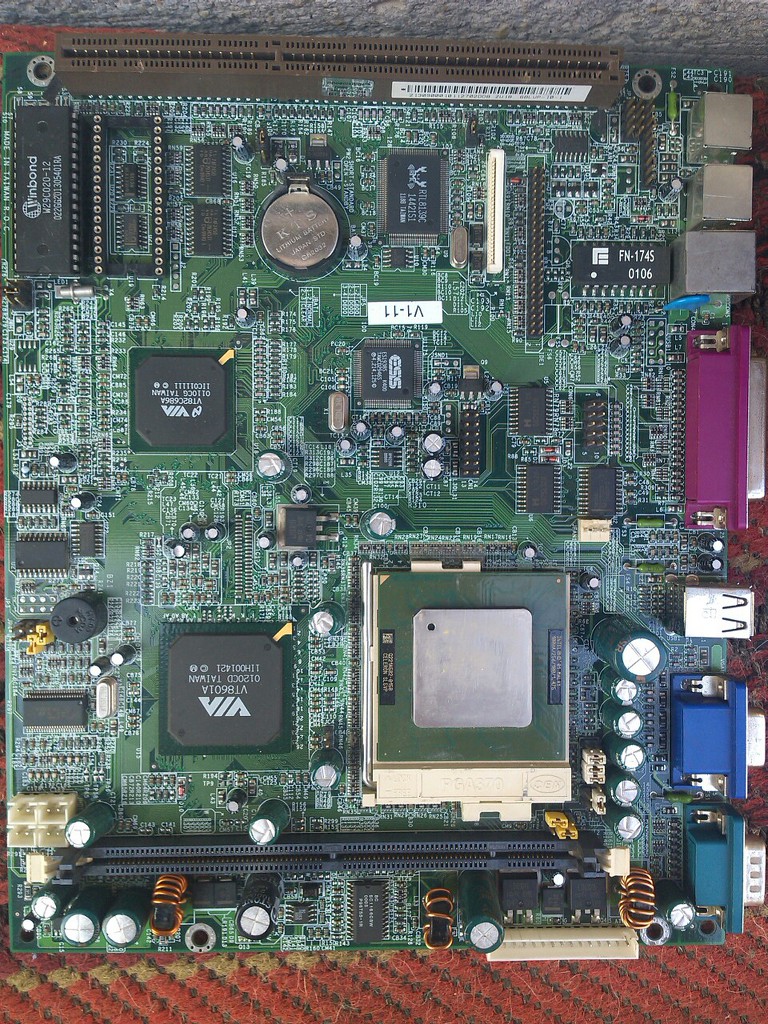

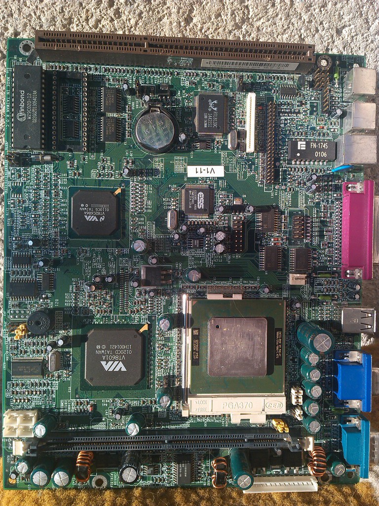

Köszönöm az eddigi hozzászólásokat.
Igen PGA370 proci foglalat.
Csináltam még egypár képet róla hátha jobb.
Nem akarnám megcsinálni ,csak kipróbálni.
Arra a fehér csatira kéne a bekötés.
Köszike.

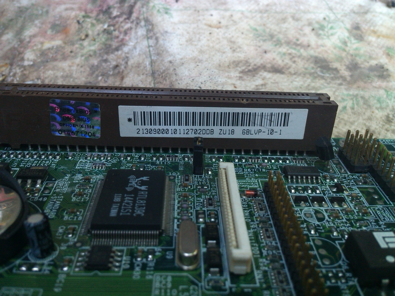

(#) Edimax válasza Edimax hozzászólására (») Máj 30, 2016 /
Tessék parancsolni itt volna az is, matricás csati.
kösszi.

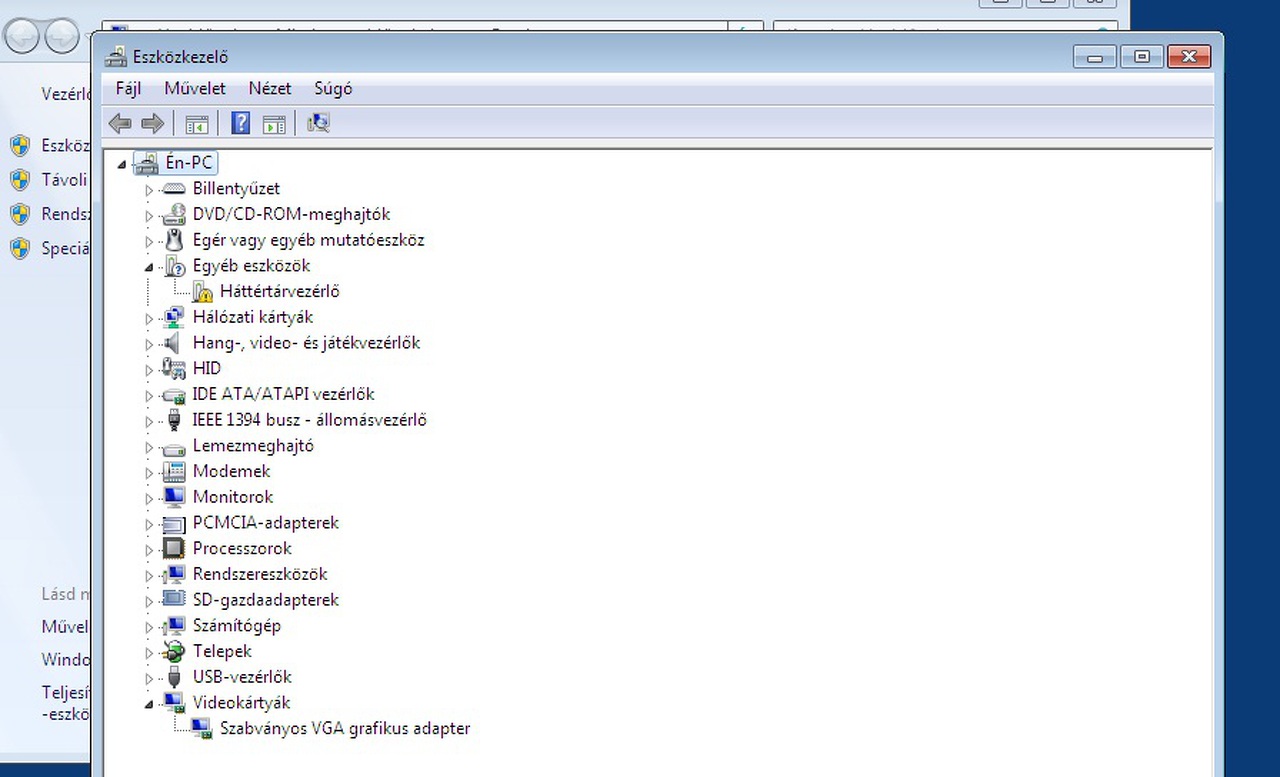

Sziasztok! Ma megint megcsinálta azt a figurát a gép hogy használat közbe sötét képernyő,újraindítottam,aztán mint feljebb (régebb) írtam csak csökkentett módba jön be, rendes indításnál mind az a kék halál ami BlueScreen-re hivatkozik, Bementem csökkentett módba letöröltem az NVidia driver-ét és így működik. Visszaraktam megint a drivert ezt driver ,aztán megint egyből csinálta a jelenséget. Szerintetek? Választ előre is köszönöm!
UI:Most megint csak a szabványos VGA van csak így nem igazi a kép

(#) Zsora válasza Edimax hozzászólására (») Máj 31, 2016 /
Ez egy Via PLE133 chipsetes (VT8601B északi híd, VT82C686B déli híd) Pentium 3 alaplap. Jelenleg egy Intel Celeron proci lapul benne. PC100 ill. PC133 SDRAM-ot kezel (max. 1GB), és Riser csatlakozón keresztül lehet hozzá bővítőkártyákat használni. Valószínűleg valami kis irodai számítógépben lehetett. A gyártó jelzését nem látom sehol, de a típusa: 6BLVP.
A tápcsatlakozója elég speciális és az IDE (ATA) csatija is 44 tűs 2,5"-es Winchesterhez való. Az FDD csatija is elég érdekes; szalagkábeles.
Hát... ennyit tudtam róla így hirtelen megállapítani.

(#) vladcepes válasza hobbyboby hozzászólására (») Máj 31, 2016 /
Próbáltam. Tegnap driver keresővel is kerestettem,azt is felraktam azzal is azt csinálta. Én is úgy gondolom hogy nem tetszik neki a driver,csak kérdés hogy ami eddig tetszett az most miért nem tetszik?

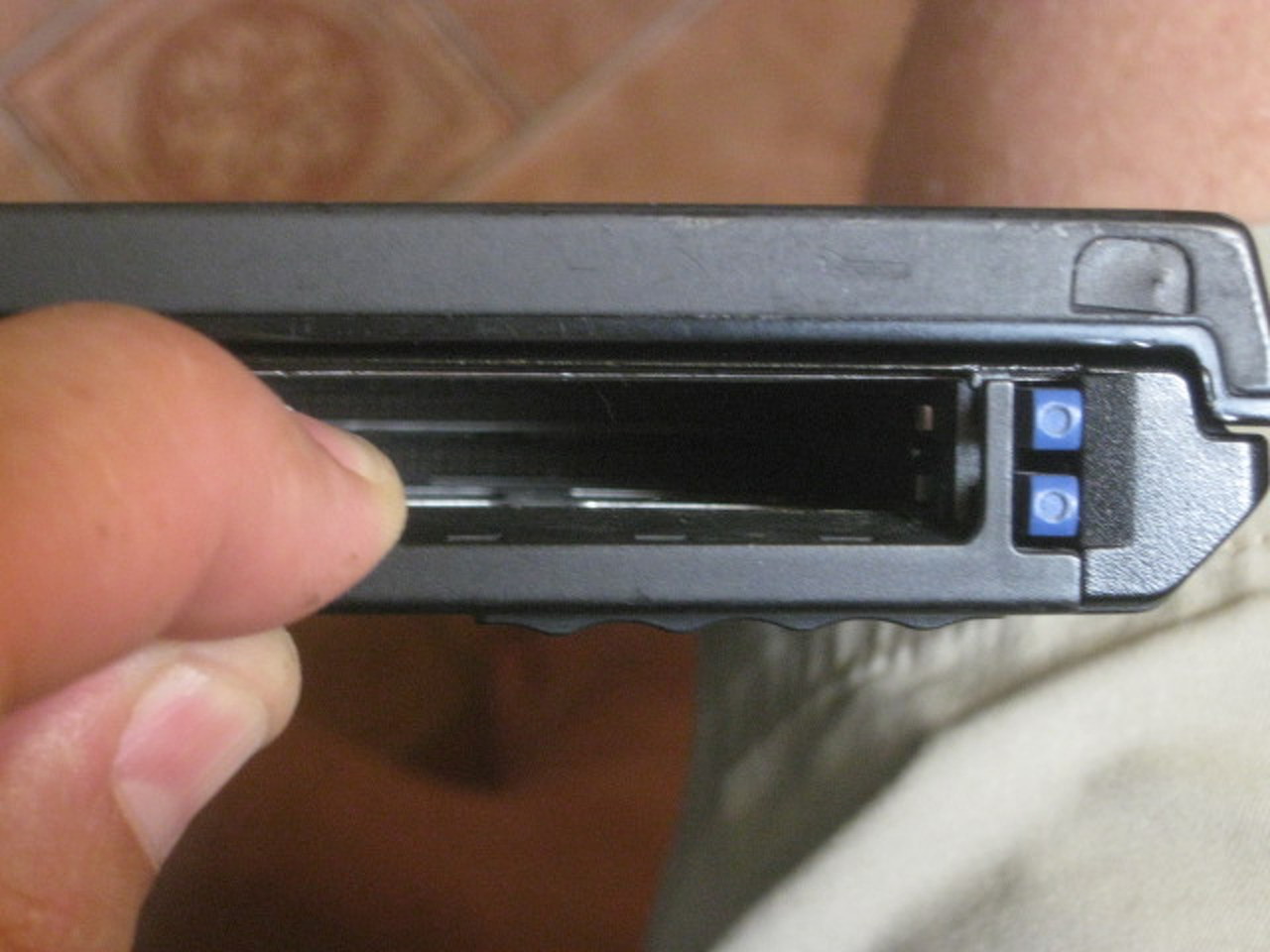

(#) Melphi hozzászólása Máj 31, 2016 /
Adott egy IBM laptop, a képen látható csatlakozókba mit lehet bedugni, esetleg memória kártyákat, esetleg CF kártyát tudja fogadni?
(#) vargaf válasza Melphi hozzászólására (») Máj 31, 2016 / 1
A linkben látható PCMCIA bővítőkártyákat:
(#) Zsora válasza Melphi hozzászólására (») Máj 31, 2016 / 1
Egy ilyesmi gépről van szó, ugye? IBM ThinkPad T41P
Az egy dual PCMCIA bővítőhely. Memóriakártya, merevlemez (MicroDrive), meg miegyéb tehető bele. Adapterrel CompactFlash kártya is használható.

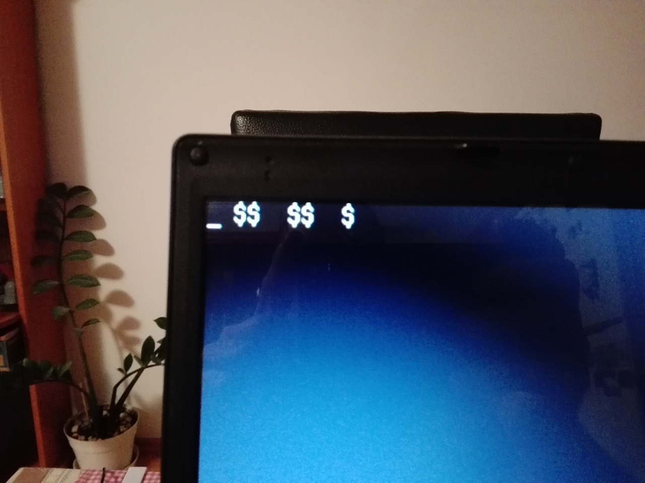

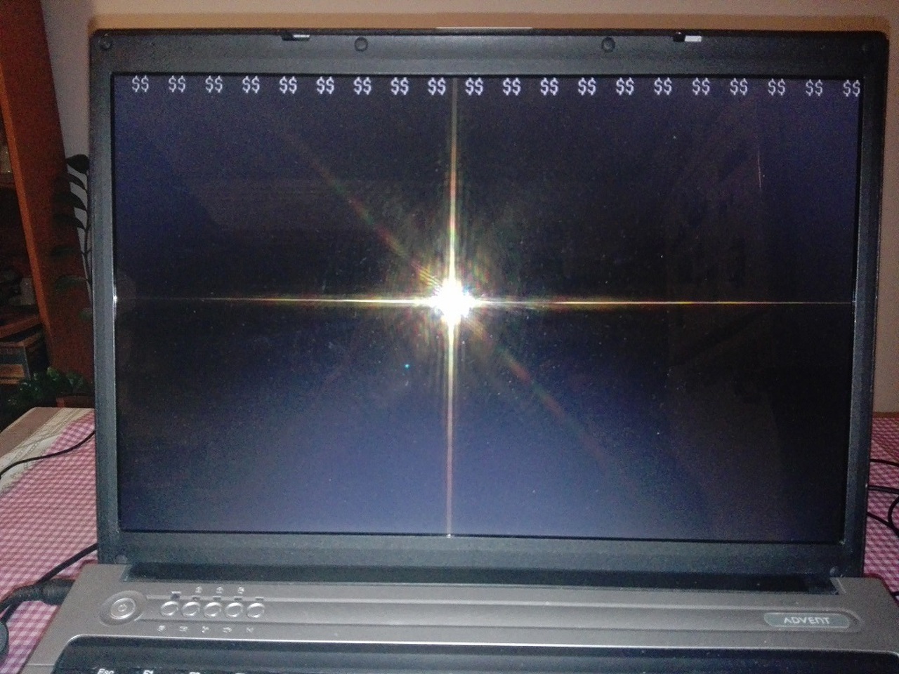

(#) vladcepes válasza kala1982a hozzászólására (») Jún 1, 2016 /
Köszi a választ! Laptoprol van szó. Észrevételek {nem biztos hogy összefüggő a dolog de ezt vettem észre}: Windows újratelepítése (aztán rá a driverek többek között ez az Nvidia driver is ,gép működött egy pár napot aztán előjött ez a jelenség. Nem e valami olyan frissítés került rá ami ezt okozza? Nem értem csak kérdezem. Driver leszed működik a gép rendesen minden hibaüzenet nélkül csak a szabványos VGA kártyával nem jó a kép. Még nincs meg a megoldás.
(#) belfi2 válasza vladcepes hozzászólására (») Jún 1, 2016 /
Nagyos is elképzelhető! Egy MS7529 lappal jártam így .A saját VGA illesztője jó volt aminek igaz, állítása szerint nem volt aláírása pedig az MSI oldaláról lett letöltve . Az első frissítéskor a Win 8.1 szépen lecserélte egy másik verzióra , amivel a gép nem működött megfelelőlen.Ezt eljátszotta kétszer mire rájöttem hogy hogy mi a megoldás. Egyszerűen le kell tiltani a telepítés beállításánál , hogy frissítse az illesztőprogramokat.Vagy Bővebben: Link
(#) vladcepes válasza belfi2 hozzászólására (») Jún 1, 2016 /
Köszi a gyors választ! Este meg is csinálom!Csak most megint újra fog kelleni rakjam a Windowst (vagy leszedni az összes ilyen frissítést) mert most per pillanat ott állok hogy ha rárakom az Nvidia drivert akkor megint hibaüzenet. {Ha tudnám pontosan melyik frissítést kéne kilőni amit leszedett és a gépen van,jobb lenne mert nem kéne újratelepíteni} Köszi a linket!
Nekem is mindig újra kellett raknom ,de én már a beállításoknál kikapcsoltam az illesztő frissítést.A frissítések letöltését a Widows Update-ben állítsd át automatikusról kézire. (második lehetőség)Akkor csak letölti a frissítéseket de nem telepíti. Ott megnézheted milyen VGA illesztőt akart felrakni és kiveszed a pipát és /vagy elrejted a frissítést.
Rendben! Na kíváncsi leszek! Este kilövöm, belövöm.
(#) vladcepes válasza belfi2 hozzászólására (») Jún 2, 2016 /
Szia! Megnéztem amit írtál,egyébként úgy volt beállítva. Próbáltam egy pár drivert,mindegyikkel ugyan az a hiba.Ha nincs rajta a driver csak a szabványos VGA azzal működik,csak amint írtam a képfelbontást hiába állítom maxra (1024 talán) a videóknál látható hogy nem az igazi. Mondom kipróbálom megint az újratelepítést, csináltam róla képeket,hát lehet hogy mégis csak a videokártyája kezd meghalni? Telepítés után driver nélkül megy úgy ahogy írtam. De lehet hogy kezd elpusztulni a gép? Kár hogy itt laptopba nem lehet semmit csinálni a videokarival,vagy van rá megoldás? Válaszokat előre is köszönöm!
UI: Ha nincs más választás,használom így driver nélkül amíg kileheli a belét
A hozzászólás módosítva: Jún 2, 2016
(#) belfi2 válasza vladcepes hozzászólására (») Jún 3, 2016 /
Sajnos akkor nem tudok segíteni bár elnézve a képeket , olyan mintha memória hibás lenne.
