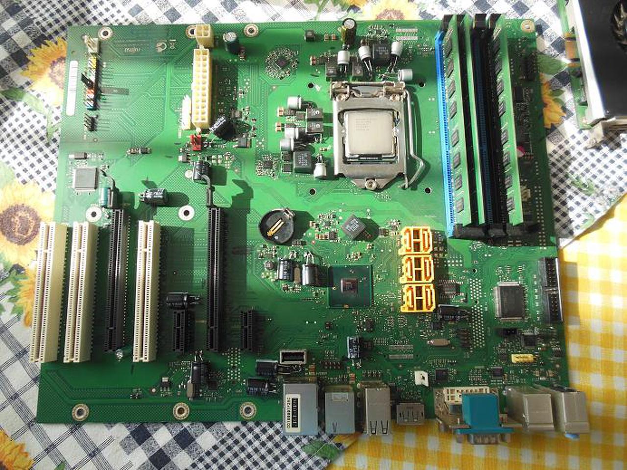

Akkor megpróbálom letakarítani féktisztítóval. Először úgyis egy olyan lapba rakom be ami csak a ventillátorokat pörgeti. Ha véletlen valamelyik kondenzátorra rájön a felrobbanhatnék akkor ott tegye.

Fél éve szivok ezzel a boardal. Először a tápot kondiztam át. Próbáltam több fajtával is. MOst a lapot kondiztam át. Mindent próbáltam már. Jelenségek elég sokrétűek voltak. Először nem indult el - elemcsere. Utána kattogott, újraindult másodpercenként leállás utánl. Utána nem indult el, nem bootolt. Ventik maxon peregnek.
Most ahol járok, a bios kivillogja a - tápfesz értéken túlvan - hibát, pár venti hibát, és néha CMos, és elemhibát. HHD hőfok hibát, és pár hőfok venti hibát, amikor szeretné.
Néha indul, néha nem. Végig hibát lát. PCi slotokat nem kezeli normálisan. MInden venti maxon pereg. És minden hőmérsékletérzékelő Failt mutat biosban. és everestben.

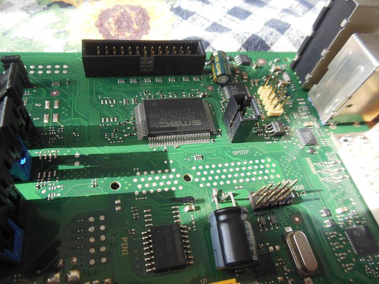

SCH5627 NAgyon forró. Mostmár ottjárok, hogyha csak bedugom a tápját semmit nemcsinál. Pislákol a Power led, és ez az IC elkezd felmelegedni addig még kinem húzom. Nembirja a kezem.
Érdemes ezt cserélni? Fujitsu board. Jólenne, ha lenne valamelyikőtöknek ilyen. Persze nem ingyen gondolom.
(#) Buvarruha válasza Sam Seed hozzászólására (») Szept 10, 2016 /
Ezekszerint hibás a beágyazott vezérlő, elég gyakori pláne notiknál.
(#) Sam Seed válasza Buvarruha hozzászólására (») Szept 10, 2016 /
NEm noti. MIndjárt lövök egy fotót. Most ottjárok, hogy kisbaltával szétverem. Asztali xeon. Volt már itt többször. Egyszer sokat költöttem rá. Nemakarom kidobni, de lassan élezem a hidegvágót.
Áhhá, igazából mindegy is, cserélni kellene az IC-ét.
Szerinted megoldás lehet? Láttam már, hogy többször segitettél hibás lapoknál. Nemlehet, hogy valamitől tönkrement, és ismét tönkre fog menni, ha cserélem? Ha mégsem, lehet új lapot kell vennem. Adtál tanácsot a minap bios frissitisbe. NEkem olyan lap kellene, ami plugnplay megy ezekkel a hardverekkel. Már aztsem érdekel, ha nem megy bele a házba, mivel itt minden forditva van. Jobb oldali csatlakozók.
Mérd meg a tápfeszét, ha rendben van, akkor csak cserélni kell az IC-ét. Van ilyen BTX lapom, de csak 775-ös. Amúgy miért van minden kondenzátor elfektetve és hosszú lábakon lógva? Nem éppen szerencsés megoldás.
A hozzászólás módosítva: Szept 10, 2016
Ez 1156-os. Melyik a tápfesz lába? Forgattam már az adatlapját, de nemértettem.
Lábkiosztás nincs a doksiban, de körül kell nézni a nyákon a tápfeszek láthatóak, mindíg van az IC közelében egy smd kondi.
(#) didyman válasza Sam Seed hozzászólására (») Szept 10, 2016 /
Azokat a kondikat ültesd tövig. A lábaikon akár többtíz A csorog el, nagyon sokat számít a hossz és a forma, ahogy hajolnak, szórnak, ellenállnak.
