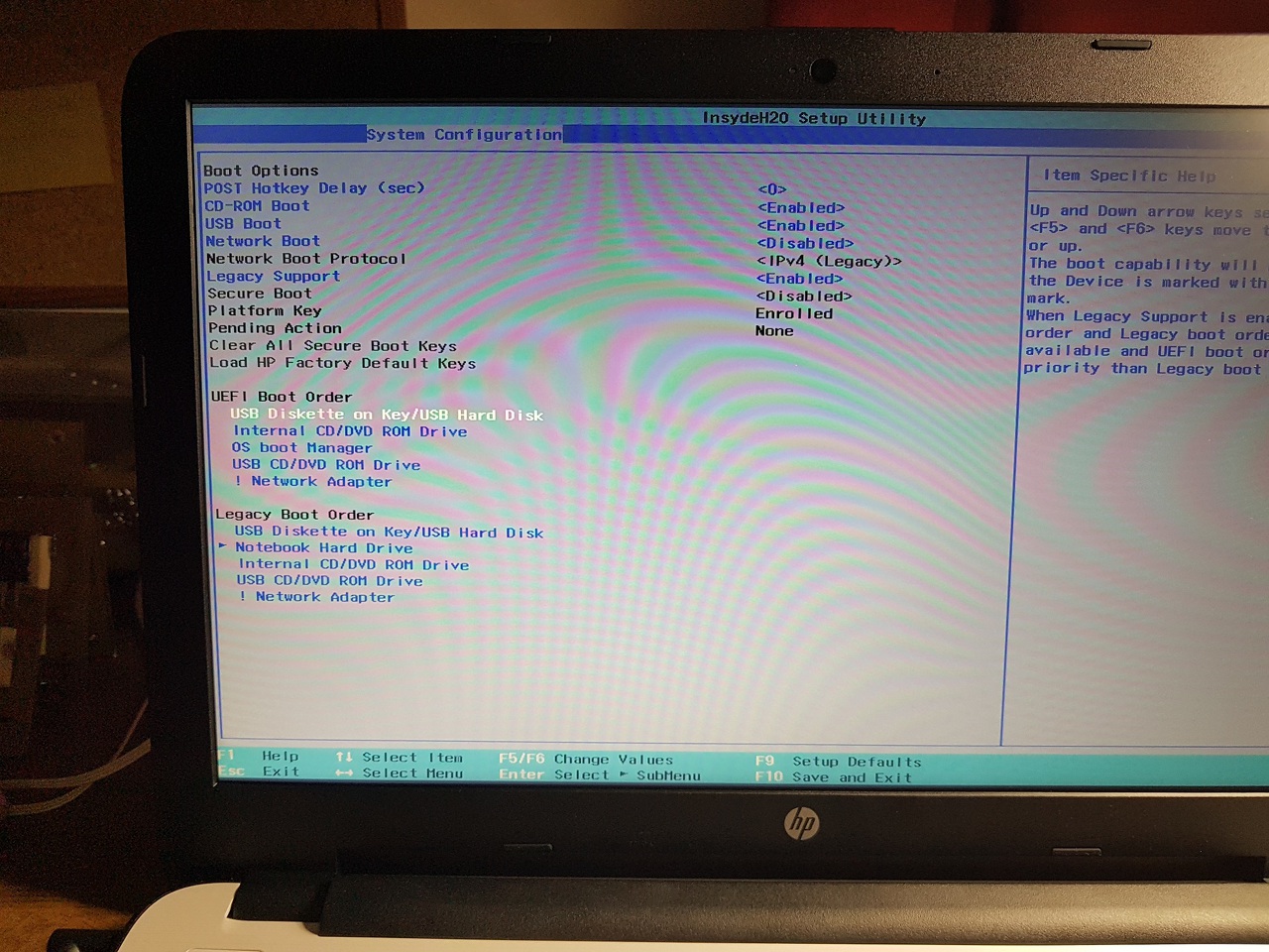

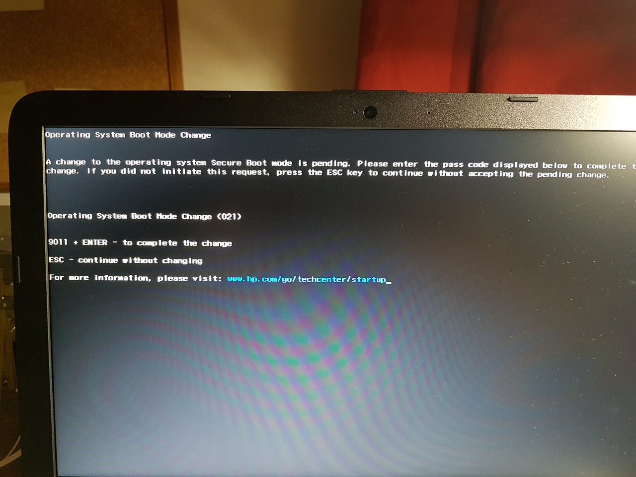

Egyébként a BIOS ban észre vettem , hogy a Notebook Hard Drive mellett van a nyíl az miért van ott ?Vagy mindig oda vissza megy magától valamiért , tehát a kiválasztás után esetleg nincs mentve , és ott marad a kiválasztás vagy ?

(#) eyess hozzászólása Okt 31, 2016 /
Most hogy láttam a BIOS - t már tudom hol a hiba.

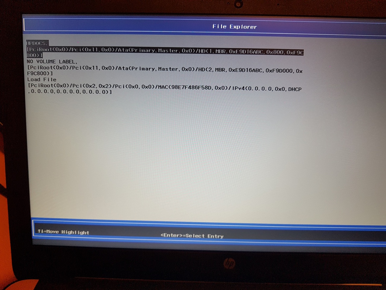

(#) eyess hozzászólása Okt 31, 2016 / 1
A Legacy Support fent engedélyezve van ez azt eredményezi , hogy nem az UEFI Boot Order ben lévő opciók fognak bootolni , hanem a Legacy Boot Order opciókban lévők .És emiatt mindig a Notebook Hard Drive akart indulni bootolni , ha úgy tetszik , és nem az UEFI ben lévő USB Diskette .
Fent le kell tltani a Legacy Support opciót , tehát Disabled , ekkor fog indulni az UEFI ben az USB Diskette . Na ekkor kell bele tenni azt a fránya Boot pendrájvot , és Goooo.

(#) Koncsar válasza eyess hozzászólására (») Okt 31, 2016 /
Pár kép
Még egy pár.
Utolsó kép.
Semmi nem lesz úgy látom. Legacy support meg már volt minden pozicíóban, de semmi.
