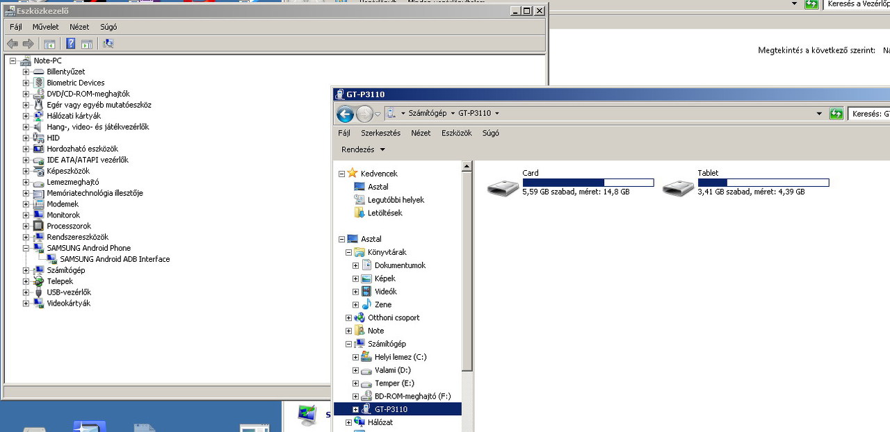

(#) RoliNyh válasza lelkes amatőr hozzászólására (») Aug 11, 2017 /
Mutass már egy képernyőmentést az eszközkezelődről. Ha USB hibát jelez, akkor ott valamelyík USB port előtt sárga felkiáltójelnek kell szerepelnie. Ha így van, távolítsd el az összes olyat, ami előtt sárga felkiáltójel van (jobb klikk és eltávolítás), válaszd ki a számítógéped (legfelső sor a fehér részen) és nyomj egy hardverváltozások keresése opciót (felső eszközsoron az utolsó ikon)...
A hozzászólás módosítva: Aug 11, 2017
(#) lelkes amatőr válasza RoliNyh hozzászólására (») Aug 11, 2017 /
Itt a kép: ott a Samsung hiba nélkül csak épp nincs ott.
(#) bbb válasza lelkes amatőr hozzászólására (») Aug 11, 2017 /
Ott a hiba!
Rossz driver van megadva neki. Szórakoztál valami ADB-vel (pl. rootolás?) és ennek örömére az ADB interfészt telepíti fel a géped. Nyomj rá az eszköz illesztőprogramjának frissítésére és válaszd ki a megfelelőt!

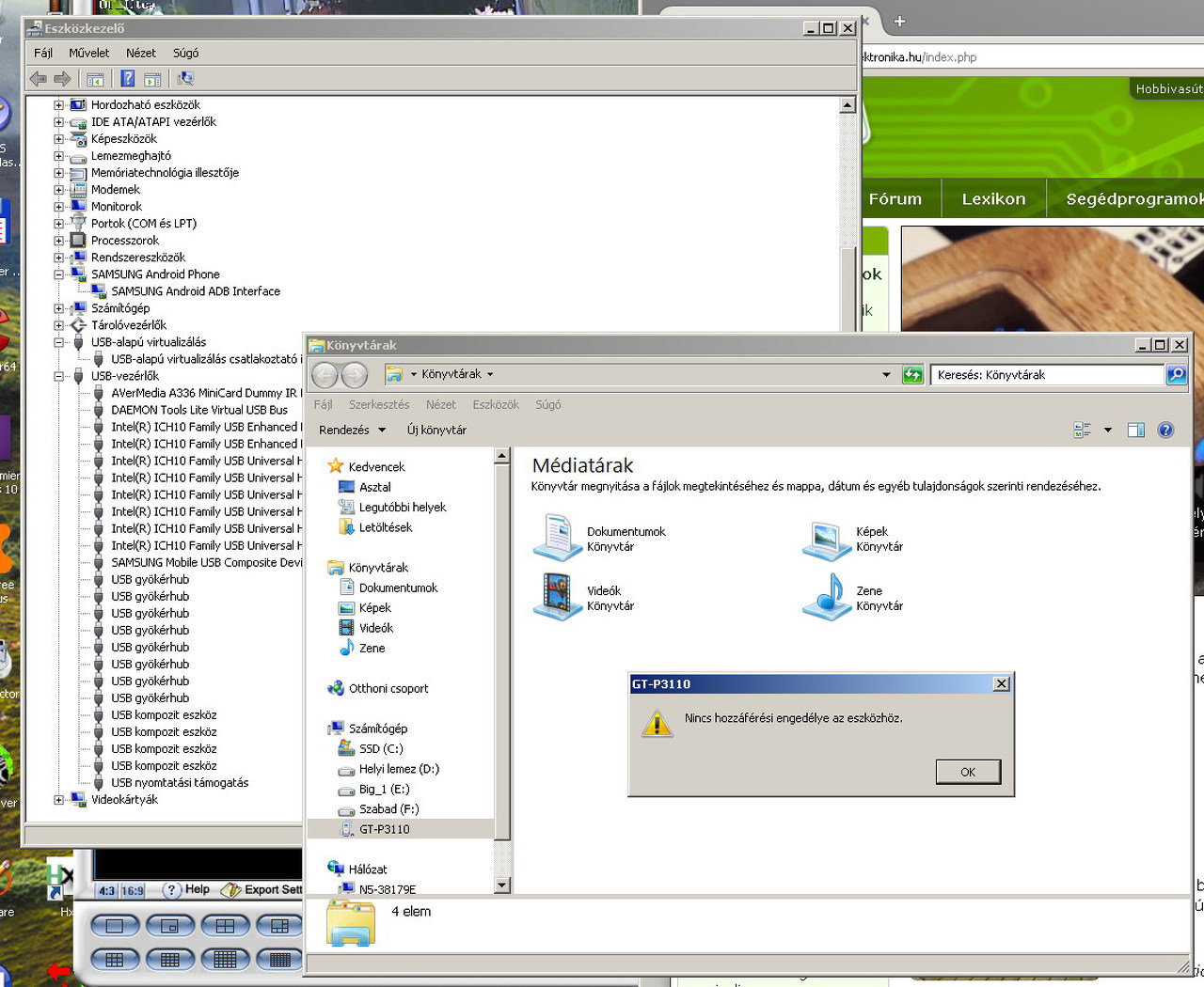

Ha minden ok, akkor az USB hiba az mikor volt? Én arra írtam az előző infót.
De mivel már megy, szerintem itt valami jogosultsággal kapcsolatos beállítási probléma lesz, legalábbis a hibaüzenetből nekem ez jön át.: "nincs hozzáférési engedélye az eszközhöz".
Jobb ötletem nincs hirtelen...
Érzed a lényeget! Ez a jogosultság-hiány a probléma, hardveresen minden OK.
Rendszergazdaként fut a gépem, egyedül használom, mindent engedélyeztem magamnak ÉS MÉGSE enged hozzáférnem.

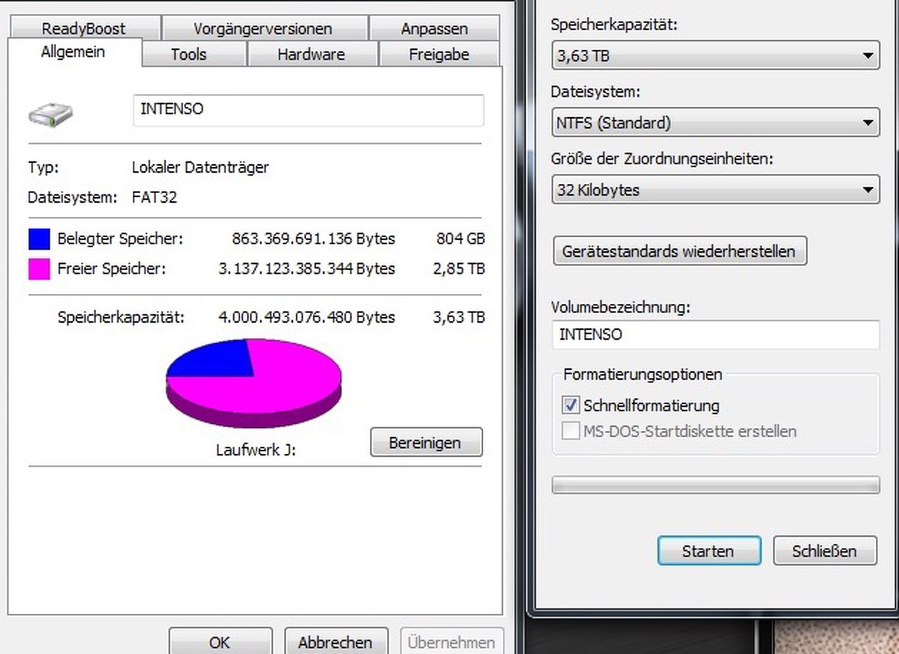

Másolom a filmjeimet (>1,5 TB). Két mpg filenél megállt a másolás és azt irja ki, hogy a fájl nagyobb mint amit a rendszer támogat, vagy nincs elég hely a cél lemezen. A fájl mérete mindössze 5,5 GB és ilyen több is volt a filmek között. Vajon ez miért állt meg? Mindkét vinyo USB3-l van a PC-hez kötve, ahonnan másolom az 2 TB WD, ahova másolom az uj Intenso 4TB.
(#) nedudgi válasza Massawa hozzászólására (») Aug 12, 2017 /
NTFS a fájlrendszer?
(#) Massawa válasza nedudgi hozzászólására (») Aug 12, 2017 /
Természetesen.
Az egyetlen különbség, hogy a WD nam tudom milye 4096Byte ugyanez az adat az Intenson 32kB
A hozzászólás módosítva: Aug 12, 2017
(#) Ge Lee válasza nedudgi hozzászólására (») Aug 13, 2017 /
NTFS nem nagyon lehet, mert akkor csak 2TB-ot fog belőle látni az oprendszer. Ha mégis az, akkor talán azért nem tud rá többet másolni.
(#) Massawa válasza Ge Lee hozzászólására (») Aug 13, 2017 /
Több ilyen 2 TB WD vinyom van (összesen >16 TB), most vettem az elsö Intenso 4TB vinyot , erre akartam átmásolni egy 2TB WD vinyo tartalmát (kb 1,5 TB) és 4 ilyen fájl nem ment át 2 MPG meg 2 AVI. A többi szo nélkül átment.
Két egyforma WD 2TB vinyo között semmi gond ezekkel a fájlokkal, illetve a belsö vinyok bármelyikére is át tudom másolni.
A hozzászólás módosítva: Aug 13, 2017
(#) Massawa válasza Massawa hozzászólására (») Aug 13, 2017 /
Átvert egy kicsit az uj vinyo. Valoban FAT32-re lett formátozva:
Akkor most egy más kérdés; át tudom alakitani mondjuk ugy, hogy 2x2TB NTFS vinyo legyen az Intenso-bol? Mert igy egy kicsit baj lesz használni, miután a videoarchivumot kellene ezen tárolni, a kazettákon meg ugy 10 GB körüli anyagok vannak.

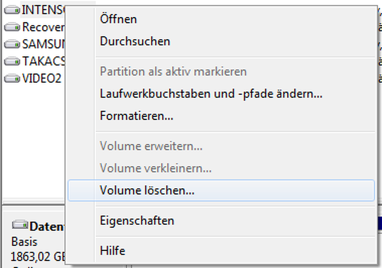

Azt a GPT particiot hogyan kell csinálni?
Közben rátaláltam, hogy hogyan kellene csinálni, de valami miatt nem engedi a rendszer.
A "Volume csökkentés" szürke.

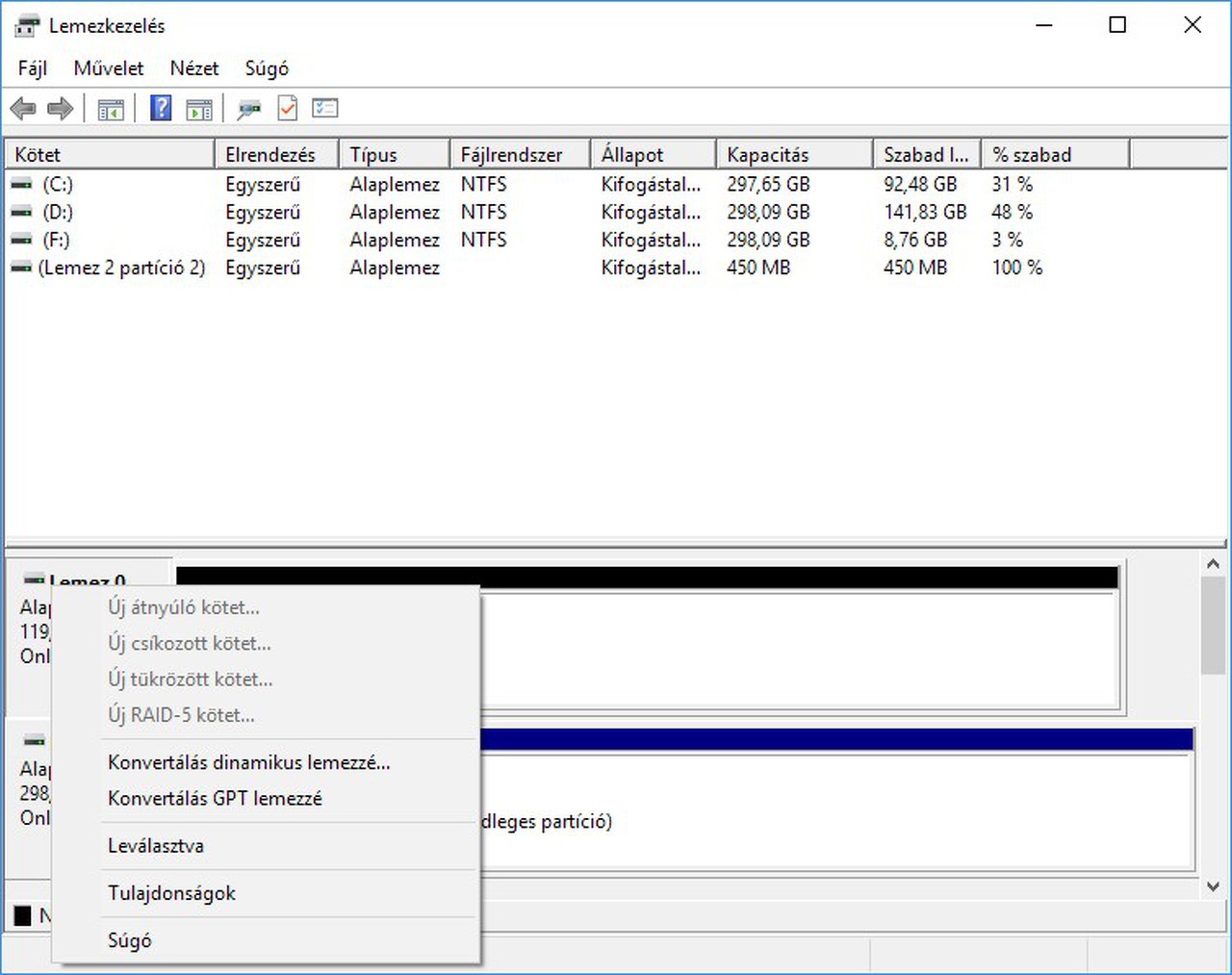

(#) Ge Lee válasza Massawa hozzászólására (») Aug 13, 2017 /
Hogy a win partíciókezelője meg tudja-e csinálni azt most meg nem mondom, mert most a régi xp-s laptopomról írok. Az easeus partition master nevű programot szoktam erre használni, az megcsinálja.
Közbe rájöttem hogy hülyeséget írtam. Nem az NTFS lesz GPT hanem az MBR. Tehát az MBR helyett kell GPT partíció.
(#) bbb válasza Ge Lee hozzászólására (») Aug 13, 2017 /
Kicsit kevered a dolgokat.
GPT az a partíció elrendezésének módja, az ő párja az MBR fajta. Az NTFS meg a formázás típusa. A GPT partíciója szintén NTFS lesz
(#) Ge Lee válasza bbb hozzászólására (») Aug 13, 2017 /
Már javítottam.
(#) bbb válasza Massawa hozzászólására (») Aug 13, 2017 / 1
Nem teljesen jó helyen keresgélsz. Itt a leírás hogyan csináld.
Egy fontos dolog van, csak teljesen üres lemezt enged a rendszer átkonvertálni, szóval először törölnöd kell a meglévő partíciót róla.
