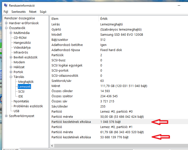

(#) Doky586 válasza antikzsolt hozzászólására (») Okt 22, 2018 / 1
Azt hogy az msinfo32.exe ben a partíciók kezdetének eltolása osztható-e 4096-al. Minden betüjeles (CDE..) partíción.

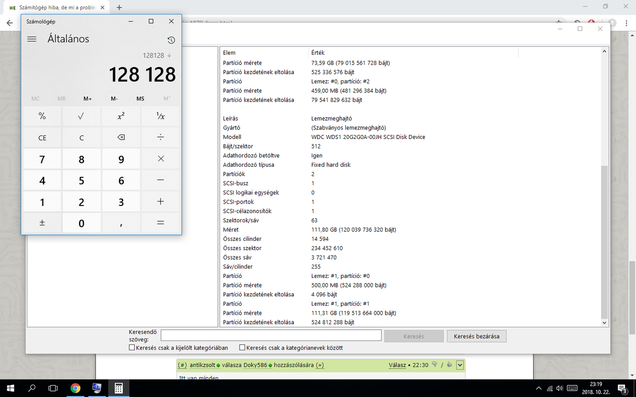

(#) antikzsolt válasza Doky586 hozzászólására (») Okt 22, 2018 /
Elosztottam
felső az 7,875
második 128520
Remélem ezzel nincs gond

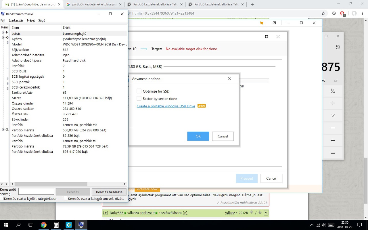

(#) antikzsolt válasza Gabó hozzászólására (») Okt 22, 2018 /
Azért mert a pedrive pont akkor adta fel a harcot amikor írtam ki rá az adatot. Lemezem meg nincs itthon.
Most látom hogy amit ajánlottak programot ott van ssd optimalizálás. Nekiugrok megint. HÁtha jó lesz. 30 perc és itt vagyok
inkább mutasd
Itt van minden.
A hozzászólás módosítva: Okt 22, 2018
Az elsőnek nincs betüjele így lényegtelen, a több gigás partíció pedig rendben van, csak még ki kéne terjesztened az egész lemezre (mert most a 111GB-ból csak 74GB-ot használsz.
Megcsináltam még mielőtt elolvastam mit tanácsoltál és a végeredmény jó lett.
Most ssd beállítást is bekapcsoltam a programban.
