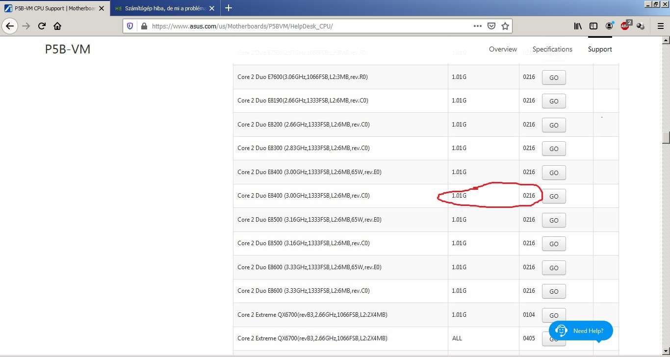

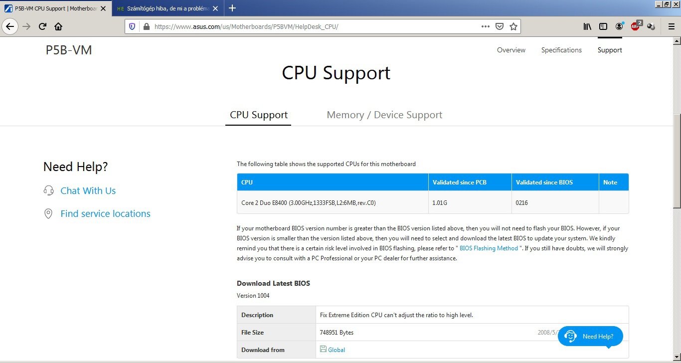

Megnéztem hogy jó-e az alaplapba a proci biztosan, benne is van a kompatibilitási listájában, de mi az a 1.01G ? Ez a szám a "Validated since PCB" sorban van. A biosnál pedig az van hogy 0216, ilyen verziójú BIOS nem is létezik ehhez az alaplaphoz. Most akkor ez hogy van?
(#) bitboy95 válasza bitboy95 hozzászólására (») Nov 10, 2019 /
Így vannak az adatok semmi többet nem ír.
(#) Firefighter1 válasza Doky586 hozzászólására (») Nov 10, 2019 /
Nem cél hardvert akartam építeni csak láttam többféle "slotelosztót" egyik RAm helyére bedugod és máris bövít 4 foglalatra.. . csak nem tudom hogy működik e... és hogy valós e...
(#) gyuszo válasza bitboy95 hozzászólására (») Nov 10, 2019 /
Tedd bele, jó lesz hozzá.
(#) bitboy95 válasza gyuszo hozzászólására (») Nov 10, 2019 /
Rendben hallgatok rád, már meg is rendeltem. Sztem is jó válsztás mert utána is néztem a teljesítmény benchmarknak elég szépen teszi a dolgát. Csak kíváncsiság... Mi a fene az a Validated PCB, meg a 0216-os BIOS?
