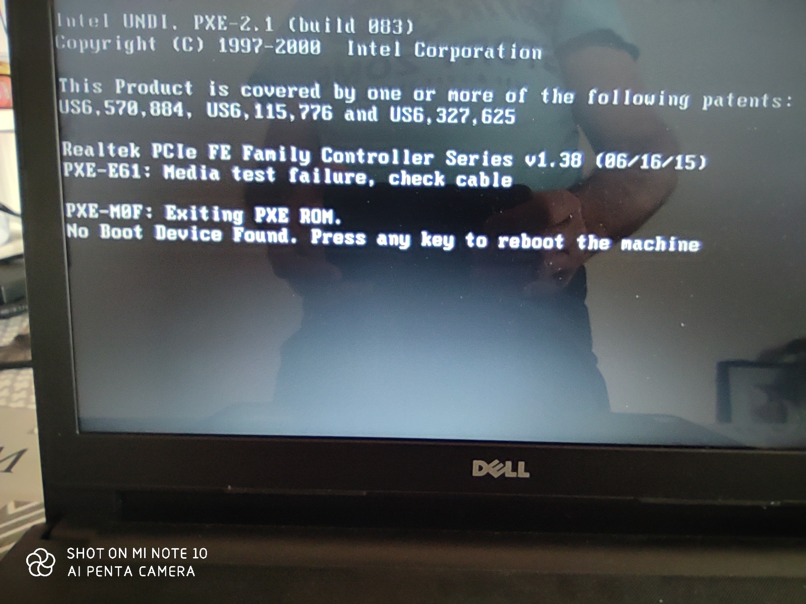

Sziasztok! Csináltam régebb de asztali számítógépen Hdd klónozást ott benne volt az IDE 1 be a HDD és amire akartam azt beraktam IDE 2 be,(ha az emlékeim nem csalnak) megcsináltam a klónozást aztán HDD-t cseréltem mai napig működik,nem kellett telepíthetni újból a programokat.
A kérdésem az lenne hogy ez működik Laptopnál is? Ugyanis kaptam egy 120 Gb-os SSD-t és gondoltam lecserélem a Laptopba,ha nem kell mindent elölről kezdeni akkor neki fognék. Úgy gondolom hogy külső HDD-ként csatlakoztatnám az SSD-t és mehet rá a klónozás,aztán be a Laptopba. Ez így kivitelezhető? Ha nem így hogyan? Köszönöm a válaszokat!

(#) deebo válasza vladcepes hozzászólására (») Ápr 17, 2020 /
Ha előtte csakis USB-n van az SSD, akkor nem biztos, hogy bootolni fog, legalább egyszer el kellene indítani SATA-ra rakva, hogy a windows telepítse a drivert.
De HDD-ről SSD-re klónozni nem a legjobb ötlet, mivel az adatok eltolása nem lesz jó (4KB, vagy egész számú többszöröse kell) és lassú lesz az SSD, ráadásul gyorsabban fog elhasználódni.
Itt olvashatsz erről és lehetséges megoldásról is.

(#) Doky586 válasza vladcepes hozzászólására (») Ápr 17, 2020 / 1
Macrium reflect free simán megcsinálja alignálással együtt, de az alignálást kézzel kell átállítanod az advanced menüpontban CVS-ről 4K-ra. Erre figyelj! A klónozás után ki KELL venni a régi lemezt. Nem szabad addig újra bootolni amíg a régi bent van.

(#) vladcepes válasza pittti hozzászólására (») Ápr 18, 2020 /

(#) pittti válasza vladcepes hozzászólására (») Ápr 18, 2020 /
„...most kapom szét a gépet hogy kicseréljem”
Rossz válasz... Elsőként a csere (tehát az SSD a végleges helyén a laptopban legyen, a forrás HDD pedig az USB-n), ezután kell bootolni az Acronis pendrive-ról és klónozni.
Így az is leellenőrizhető a biosban, hogy megfelelően látja-e az SSD-t.
Köszi én meg pont fordítva csináltam? Ezek szerint igen mert az ssd volt az Usb- n
Először ezt kellett volna elolvassad...
https://kb.acronis.com/content/2931
Végül nem veszítettem semmit csak egy csomó időt

(#) Hx-2 válasza vladcepes hozzászólására (») Ápr 19, 2020 /
Már megint itt tartunk?? Hálózatról akar bootolni!!
