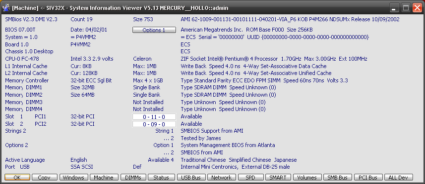

(#) Udvari Zsombor válasza Udvari Zsombor hozzászólására (») Ápr 8, 2020 /
További rendszerinformációk a géppel kapcsolatban.

(#) Doky586 válasza Udvari Zsombor hozzászólására (») Ápr 8, 2020 /
XP-ből az sp3 a legfrisebb..
A hwinfo32 prg több infót mutatna.. (kép)

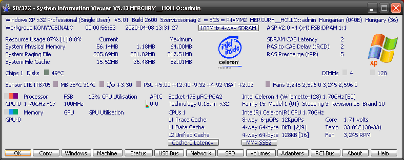

(#) Udvari Zsombor válasza Doky586 hozzászólására (») Ápr 8, 2020 /
Közben feltettem még egy képet.^

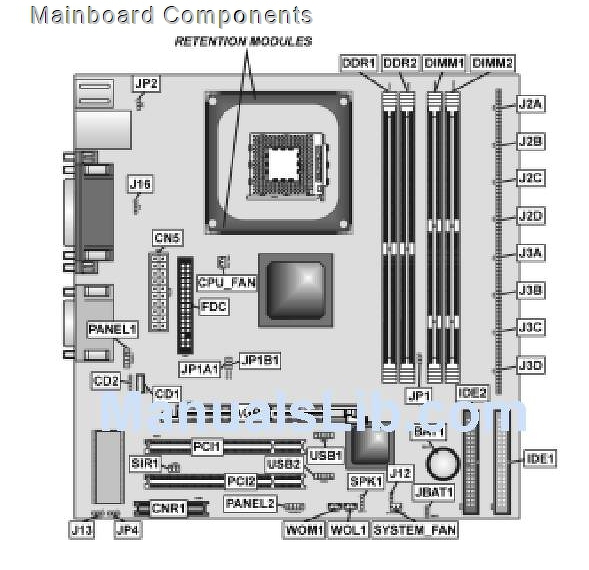

(#) minitrue válasza Udvari Zsombor hozzászólására (») Ápr 8, 2020 /
Ha ez egy ECS P4VMM2 alaplap (Mercury brandinggel), akkor lehetséges, hogy a 4 memóriaslotból 2 SD másik 2 pedig DDR RAM-ot fogad. Ha így van, akkor vagy SD vagy DDR memóriát tegyél bele, a kettő típus együtt nem fog menni.
(#) deebo válasza minitrue hozzászólására (») Ápr 8, 2020 /
Nagyon úgy tűnik, hogy az, KOB P4M266. Ahogy írtad is vagy DDR, vagy SD.
(#) Udvari Zsombor válasza minitrue hozzászólására (») Ápr 8, 2020 /
Valóban kettő ilyen és kettő olyan RAM foglalat van az alaplapon. Akkor a két típus egyidejű jelenléte okozhatja a RAM méretének hibás detektálását is?
(#) deebo válasza Udvari Zsombor hozzászólására (») Ápr 8, 2020 /
Nem egészen hibás a detektálás, normális, hogy nem megy egyszerre a kettő. Csak az 512-es feltételezem DDR ramot tedd bele és kész is vagy.
(#) vargaf válasza Udvari Zsombor hozzászólására (») Ápr 8, 2020 /
Három modult nem tud kezelni az alaplap, vagy 2 darab DDR, vagy 2 darab DIMM modult fogad.

DDR RAM-mal el sem indul. van-e ehhez valahol jumper?
Nehéz nem észrevenni a ramok mellett jobra a böhöm hosszú jumpersort.

(#) deebo válasza Udvari Zsombor hozzászólására (») Ápr 8, 2020 1 /
Mi nincs aktiválva? Van egy sor jumper, egyik állásban SD, másik állásban DDR ram megy, feltételezem oda van írva a lapra, hogy mikor melyik az aktív.. Ne kelljen már mindent szájbarágni. Ha ennyire nem megy, hívj szakembert.

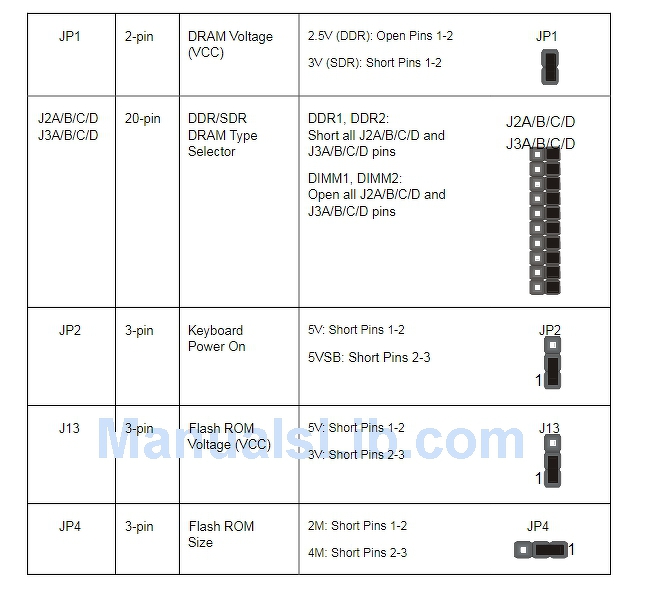

A memória típus beállítása.
P4VMM2 kezelési útmutató
A hozzászólás módosítva: Ápr 8, 2020
(#) Udvari Zsombor válasza vargaf hozzászólására (») Ápr 8, 2020 /
2× 512 MB modul = 992 MB rendszermemória!
(#) vargaf válasza Udvari Zsombor hozzászólására (») Ápr 8, 2020 1 /
Végre megfogadod a tanácsot és láss csodát: működik!
