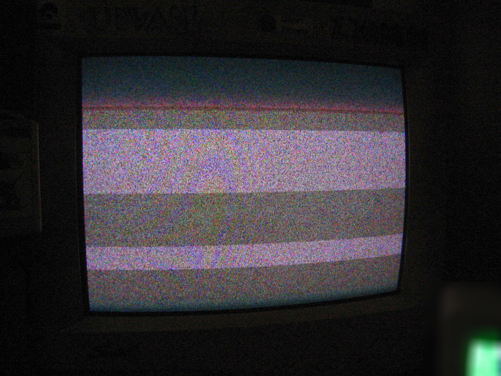

(#) Udvari Zsombor hozzászólása Máj 29, 2020 /
Az mitő lehet, hogy a HDMI→VGA aktív adapterem elég gyakran "elveszti" a képet és a tévéktől megszokott "hangyaháború" áll be helyette?? Ilyenkor a felbontás átállítása és visszavonása rendbeteszi a dolgot, de elég boszantó tud lenni, ha akkor csinálja mikor éppen csinálok valamit vagy éppen nem vagyok a gép előtt!
A hozzászólás módosítva: Máj 29, 2020
(#) pittti válasza Udvari Zsombor hozzászólására (») Máj 29, 2020 /
Hibádzik az adaptered...

(#) Udvari Zsombor válasza pittti hozzászólására (») Máj 30, 2020 /
Nekem nem kell audio, elég, ha a képet átviszi. A "HDMI audio" nálam le is van tiltva, az összes hang csak a hangkártyán keresztül távozhat (úgysincs hangszóró a monitorokban). Nekem egy ilyen van: "GEMBIRD HDMI VGA/D-Sub Átalakító Fekete 15cm A-HDMI-VGA-04" - 2990 Ft.
Ismételten kétszer "bezizült", mialatt megírtam ezen hozzászólásomat. Az eredmény a képen látható.
Érdekes módon a DVI→VGA aktív adapterem teljesen masszív, pedig az csak 3390 Ft volt.
A hozzászólás módosítva: Máj 30, 2020
(#) pittti válasza Udvari Zsombor hozzászólására (») Máj 30, 2020 /
Úgy látom, két malomban őrölünk, vagy nem érted az egészet. Ennél a konverternél nem a hang a lényeg, az csak plusz - egy kis hab a tortán.
Ebben van egy HDMI konverter chip, és egy transmitter - nem véletlenül igényel saját tápegységet. Tehát bármilyen szabványú és felbontású HDMI jelet tud fogadni, konvertálni és bármilyen felbontású és frekvenciájú monitorra ki tudja adni. Tehát pontosan, korrektül azt teszi amire tervezték.
Nekem teszteléshez kellett, a régiekkel az volt a gond hogy három gépből, háromféle videokártyánál egyiknél biztosan nem tudott jelet kiadni. Namost, háromból egy hiba az ugye nem tekinthető normális működésnek. Amióta ezt megvettem, megszűntek az ilyen gondok.
A mostani mindkét aktív adapterem nem igényel külső tápot, kizárólag a videokártya kimenetéről üzemelnek. A HDMI→VGA adapterem csak a másodlagos képernyőmért felel, arra pedig nem érzem úgy, hogy sokkal drágább adapter kellene a feladatra (másodlagos tartalom megjelenítés miközben az elsődleges képernyőn csinálok valamit, valamint időnként plusz hely az ablakok helyezgetéséhez)...
A fotóval pedig azt mutatom, hogyan "veszti el" a képet az adapterem. Semmitől se függ. Van, hogy egy-két napig jó, viszont van, hogy egy nap alatt többször is "bezizül".
