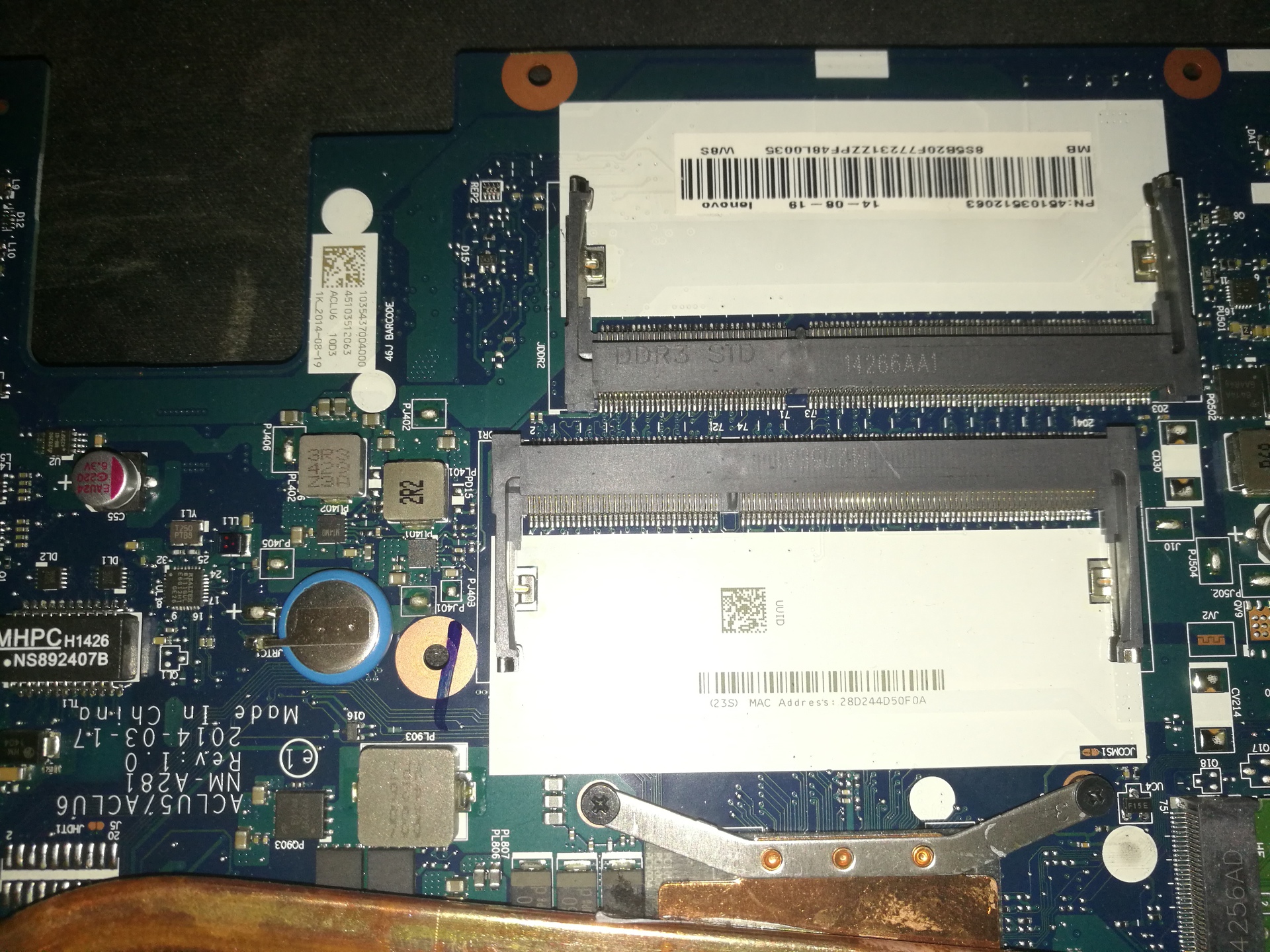

Sziasztok! Egy olyan kérdésem lenne hogy egy Lenovo-ba cseréltem alaplapot ,fel raktam rá a Windowst 10-et persze már az első boot-nál ki írta hogy "Efi Network 0 For IPv4 Boot Failed " be is állítottam, el is mentettem. Újraindítás után minden frankó, (nincs benne akksi) aztán kikapcsoltam, megint beindítottam megint működik. A probléma ott adódik hogy áll egy egész éjszaka kikapcsolva és megint kiírja ezt. Mi lehet a baj? Alaplapi elem? Válaszokat köszönöm.

(#) Epu2 válasza vladcepes hozzászólására (») Ápr 9, 2021 /
BIOS elem állapota? Ha kimerült, megtréfálhat.
(#) vladcepes válasza Epu2 hozzászólására (») Ápr 9, 2021 /
Most nem vagyok a gép előtt, de hazamegyek megnézem. Még az is el képzelhető hogy nincs is rajta elem? nem figyeltem csak beszereltem.
Eredetileg lenni kellene.

(#) deebo válasza vladcepes hozzászólására (») Ápr 9, 2021 /
Az "egy lenovo" nem éppen típus, elég nehéz úgy segíteni, hogy semmi érdemi infót nem adsz a masináról. Amúgy, ha valami modernebb gép, akkor esélyes, hogy nincs is benne elem, ha belső, nem cserélhető akksis, akkor szinte biztos.
(#) vladcepes válasza deebo hozzászólására (») Ápr 9, 2021 /
Bocsánat! Lenovo G50-45 holnap szétkapom és megnézem.

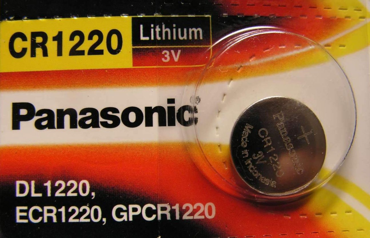

(#) bbb válasza vladcepes hozzászólására (») Ápr 9, 2021 /
Abban csak egy akku van. Véletlenül van nálam egy hozzá való széttört ház (még nem dobtam ki, de arra vár), meg egy hibás alaplap
Ami meg az elemet illeti, van benne - a memóriafoglalatok mellett az alaplapra forrasztva. Ez csak forrasztással cserélhető, hegesztett füles darab!
(#) pittti válasza bbb hozzászólására (») Ápr 10, 2021 /
CR1220-as elem. Lehet ilyet kapni, csak az a baj hogy forrfüles kivitelben nem! Hál istennek nem sok ilyet cserélek, de ha rászorulok akkor egy éles szikével leműtöm a két forrfület, a szigetelőgyűrűt átteszem az újra, majd ponthegesztéssel rögzítem a füleket.
(Vigyázat, 1,5 mp-nél hosszabb impulzussal nem szabad dolgozni, mert az elem felrobbanhat!)

(#) Udvari Zsombor válasza Dióda hozzászólására (») Ápr 10, 2021 /
Csak nem biztos, hogy elfér egy laptopban, amiben a rendelkezére álló hely igen csak korlátozott. Amúgy panelba forrasztható elentartó verziónak vízszintesre kihajtogatni a lábait, eredeti elemhez vezető vezetősávokat megkapargatni, hogy forraszthatóak legyenek, utána kövér forrasztással rögzíteni. (Megkapargatás az eltérő lábtávolság miatt kellhet.) Esetleg forrasztás előtt lehet kétoldalas ragasztót tenni az elemtartó alá, hogy pici extra stabilitást adjon.
(#) pittti válasza Dióda hozzászólására (») Ápr 10, 2021 /
Tudom hogy vannak ilyen foglalatok (majdnem mindegyik elemhez), de ezek a laptopok néha elvetemült konstrukciók - annyira ki van a hely cipőkanalazva, hogy egyszerűen nem fér bele. Úgy is megoldható lenne, hogy a leforrasztott elem helyére vezetéket teszel, a másik végére pedig lengő elemtartót - dehát ez is barkácsolás.
A legjobb lenne, ha ilyen speciális elemeket is forgalmazna valaki!

(#) antiktelefon válasza pittti hozzászólására (») Ápr 10, 2021 /
Egyszerűbb olyan elemet rakni bele, ami gyárilag kábeles bekötésű és zsugorcsövezett. Van egy olyan érzésem, hogy egy pár éves használt gyári elem tovább fogja bírni, mint egy olcsó bolti, hacsak nem a tme-től rendeled 1000Ft-ért. És a mérete is nagyobb, valószínűleg a kapacitása is.

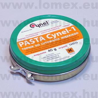

(#) pittti válasza antiktelefon hozzászólására (») Ápr 10, 2021 /
Én újabban a lenti flux-ot használom, a Lomex forgalmazza. Meglepően jó az ára, és könnyű vele dolgozni. Alapállapotban ecsettel kenhető, kevés terpentin hozzáadásával hígítva pedig fecskendővel is jól adagolható. Ónszívó szalagot is tartanak, de csak 1,5 méterest.
(30 métereset nem is tudom hol lehet kapni - még nem volt ekkora mennyiségre szükségem)
Ez gyanta alapú lemosandó flux, amire nekem kell, olyan kéne, amit nem gond, ha nem lehet teljesen eltávolítani, és rá sem ég a lapra. Azért kell 30m, mert 1.5m baromi drága, és 100ft kiszerelésben kapni olcsóbban pl techspray ónszívót, ami 33m.
