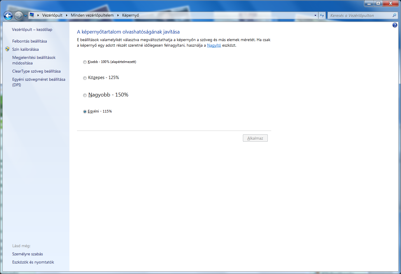

(#) Régi motoros hozzászólása Nov 7, 2021 /
Tessék mondani, van rá lehetőség, hogy a Win7 szövegméretét parancssorból változtassam meg?
Ugyanis a probléma egy ismerősömnél az lenne, hogy eleve nagyobbra van állítva a méret, mert 100% -on olyan picik a betűk, hogy olvashatatlanok. A képernyő méret kicsi, a felbontás viszont Full HD.
Most van egy igény egy program futtatására, ami nem hajlandó indulni megnövelt szövegméretű asztalon. Tehát sír, hogy állítsa kisebbre a felhasználó, mert magától nem képes átállítani.
A tervem az lett volna, hogy készítek egy parancssort, amit elindítva kisebbre állítódik a szövegméret, majd indítja a programot. Aztán program kilépés után visszaállítja a nagyobb szövegméretet, hogy mind ezt ne manuálisan kelljen megcsinálni. Sajnos manuális állításnál előbb ki, majd újra be kell jelentkezni.
PowerShell megoldás is érdekel, vagy bármi más, ha valakinek van még jobb ötlete...

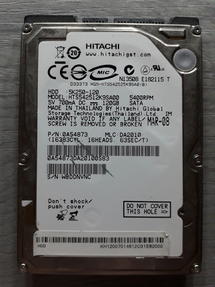

(#) Régi motoros válasza pittti hozzászólására (») Nov 7, 2021 /
Szia, de jó, hogy összeakadtunk. Egy kérdésem lenne, van e valami módszer a képen szereplő HDD "fejéből" a HDD password -ot kiverni? Bontásra szánt laptopból maradt rám.
Adat nem érdekel mi van rajta, veszhet az egész is, csak jó lenne valahogy használhatóvá tenni...
Mit gondolsz létezik erre valamilyen opció?

(#) pittti válasza Régi motoros hozzászólására (») Nov 7, 2021 /
Őszinte leszek, nem sok esély van rá. Jelszavazni ugyanis többféleképpen lehet (High - Maximum - User password - Master password) és nem mindegyiket lehet törölni. Ráadásul ha ez Dell, vagy HP laptopban volt, akkor az eredeti jelszót is csak abban a gépben fogadja el, és engedi törölni, amelyikben jelszavazták. Ezeknél sajnos a Secure Erase sem működik.
Ez pech, akkor továbbra is csak levélnehezék marad...

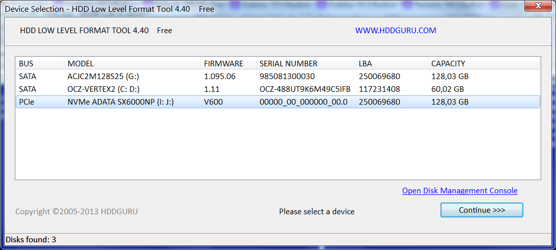

(#) Suba53 válasza Régi motoros hozzászólására (») Nov 7, 2021 /
Próbáltad már a HDD Low Level Format tool segédprogit?
Az mindent gyalul, a boot szektortól kezdve. Olyan állapotú lesz, mintha most vetted volna partícionálatlanul, formázatlanul.
Másik gépben kell alkalmazni, akár USB-n, akár sata porton csatlakoztatva a formázandó diszket.
Én a gyors gyalulást szoktam vele végeztetni. ( Quick Wipe. Törli a partíciókat, MBR-t, )

(#) img válasza Régi motoros hozzászólására (») Nov 7, 2021 /
Zong Unlockkal (leánykori nevén "Zu Betta", zu.exe) emlékeim szerint meg lehet csinálni safe módba téve a meghajtót (szigetelni / leválasztani a fejblokk csatlakozót amíg detektálja a BIOS), viszont natív DOS környezet kell hozzá, és csak régebbi Intel vezérlőről működik (pl. ICH-7), IDE módban (ha nincs sima IDE mód csak "enhanced" és "compatible", akkor a "compatible"-t kell választani). Minden más meghajtót le kell kötni az alaplapról, ha az elsődleges csatornán van a HDD, akkor a "/p" kapcsolóval kell indítani a programot, ha a másodlagoson, akkor "/s"-el. "."-ot használsz az IBM licenszes Hitachikhoz, "8"-at az eredeti Hitachikhoz. Tehát pl. a másodlagos csatornán van, akkor:
ZU /S8
Ha nem megy, megpróbálhatod autodetecttel is:
ZU /A8
(#) img válasza Suba53 hozzászólására (») Nov 7, 2021 /
Az nem fog menni, mert ahogy a BIOS detektálja a HDD-t, azonnal jelszót kér: el sem jut a LLFTool indításáig.
(#) Régi motoros válasza Suba53 hozzászólására (») Nov 7, 2021 /
Erre gondolsz? Nem még, de talán egy próbát megér. Csak az az aggodalmam, hogy a HDD jelszó az nem magán a lemez felületén van tárolva, hanem EEPROM területen. Legalább is nekem valami ilyesmi rémlik. Azzal meg ez a progi sem tud mit kezdeni.

(#) Suba53 válasza img hozzászólására (») Nov 7, 2021 /
Nyilván nem abban a gépben kell próbálkozni, amelyikben elkódolták.
Kiveszi a laptopból, beteszi egy USB külső házba, majd csatlakoztatja ahhoz a géphez, amin fut a Tool. Az meg nem nézi, hogy mik vannak felirkálva a diskre, hanem törli az egészet.
Nekem eddig minden diszket sikerült gyalulnom. Egy próbát mindenképpen megér.

(#) pittti válasza Suba53 hozzászólására (») Nov 8, 2021 /
„...de nem azt, hogy gyalulás után szűz winyóként ne lehetne használni”
De, sajnos pontosan azt jelenti. A jelszavazás célja ugyanis kettős - egyrészt ugye az adatok hozzáférés elleni védelme a fő cél, másodszor, hogy az esetleg ellopott HDD-t ne lehessen semmilyen más célra felhasználni. Ezért a jelszavazás belenyúl a firmware-ba, általában a konfigurációs modult módosítja - ez pedig a merevlemez egy olyan részén van (0 alatti negatív cylinder), amit az általánosan használt programok nem érnek el (emiatt nem fog működni semmilyen törlés, formázás). Tehát a „gyalulás” ugye ugrott...
Egyetlen biztos módszer van, az Acelab által gyártott PC3000 kártya - ennek a szoftvere képes a legtöbb merevlemezről eltávolítani a jelszót, úgy hogy az adatok is hozzáférhetők lesznek. Csak hát nézd meg egy ilyen kártya árát.
