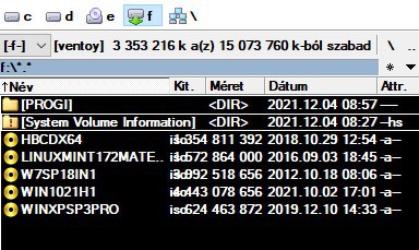

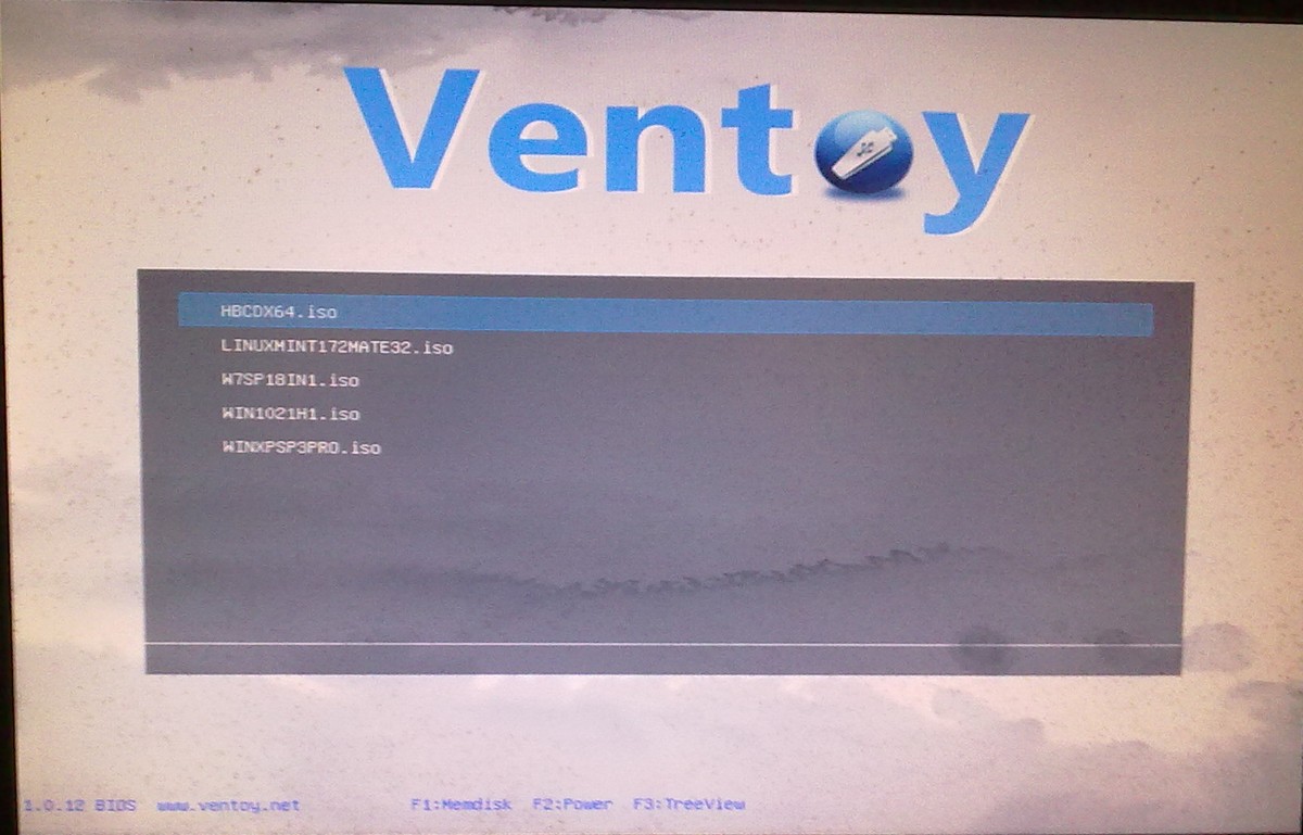

Egy javítást azért érdemes még megpróbálni mielőtt új telepítést csinálsz. Ha meg újat csinálsz, van ez a ventoy to disk nevű ingyenes program, bootolhatóvá teszi a pendrájvot, és nem kell a telepítőkkel csinálni semmit, ugyanúgy iso-ban maradhatnak, és annyit teszel rá amennyi ráfér. Nekem pl. most rajta van egy 16 gigás pendrájvon a win10, a win7, a winxp, a linux meg még egy hirens is, mondjuk ez utóbbi valamiért nem akar menni így de a többi az működik, kipróbáltam. A bios-ban beállítod hogy erről bootoljon, utána kiválasztod hogy melyik iso-t akarod telepíteni.

Cselezd be a MediCat USB-t: az is a Ventoy-ra épül és van benne minden is, többek közt a Hiren's.

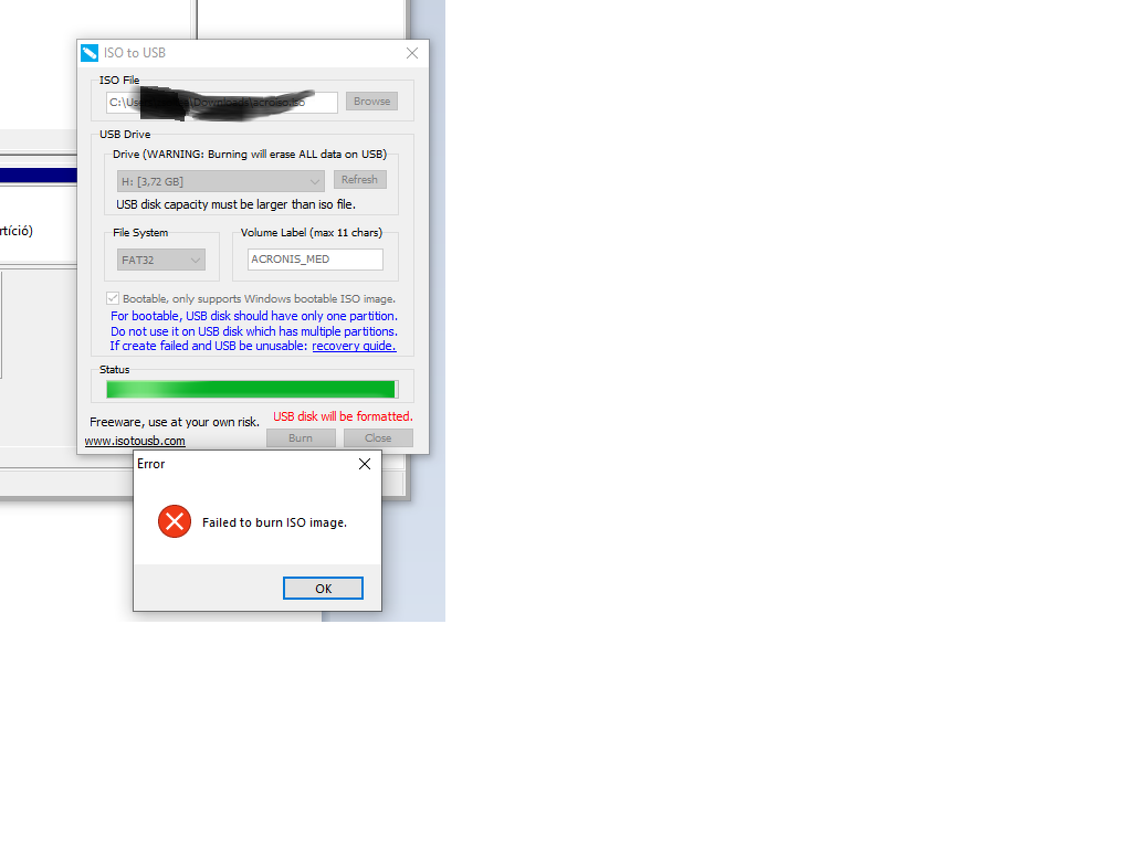

Ismeritek az ISOTOUSB programot?
Szeretnék léterhozni egy boot lemezt és ezt a hibaüzenetet dobja kb 99%-bnál.
Amit a program ajánlott, új kötet létrehozása, ezt már eljátszottam, de ugyanaz.
Mi lehet a gond?

Ha biztos vagy benne, hogy az ISO fájlod jó és el is fér a lemezen, akkor használj másik programot! Az ISO2USB esetében előfordul, hogy hülyéskedik.

Jónak kéne lennie, másnál működik. Acronis hdd klónozó lenne, 300MB az iso, a pendrive 4Giga.
Próbáltam nem bootolhatóra csinálni, akkor is ugyanaz a hiba.
Rufust is kipróbáltam, az pedig a "képfile nem támogatott" hiba már a betallózáskor.

Javaslom, hogy használd a Rufus progit. Nagyon sok ISO file-t írtam már ki vele USB pendrive-ra..
Jellemzően bootolható oprendszer telepítőket, mind simán ment, bootolt.
Ja, hogy már próbáltad. Próbáld egy korábbi verzióval. Én a 2.15-öst használtam.

Én pont két napja csináltam acronis "lemezt". Nem szórakoztam ISO-val, az acronis programja elkészíti. Sajnos az ISO2USB szeret néha kiakadni, vannak olyan ISO fájlok, amiket nem eszik meg és változatos készültségi foknál adja a hibaüzenetet.
Esetleg próbáld meg ezt: easy usb creator
(#) SzilCsong válasza bbb hozzászólására (») Dec 12, 2021 /
Köszi Kipróbáltam, ez is hibával leállt, most úgy néz ki ezek szerint, hogy a ISO file a hibás.

Nem is értem. Miért hiszik azt az emberek hogy minden másoláshoz másik program kell..
Pedig az uefi feltalálása óta simán csak filekezelővel rá kell másolni az iso tartalmát egy fat32 pendrivera.
(LINK) vagy (LINK)
>4GB sources/install.wim esetén már nem jó a fat32, de ez csak win esetén lehet, de ekkor is feldarabolható a wim két swm-re.

Talán mert olyan telepítőt akar készíteni, ami UEFI -t nem támogató gépeken is működik...
