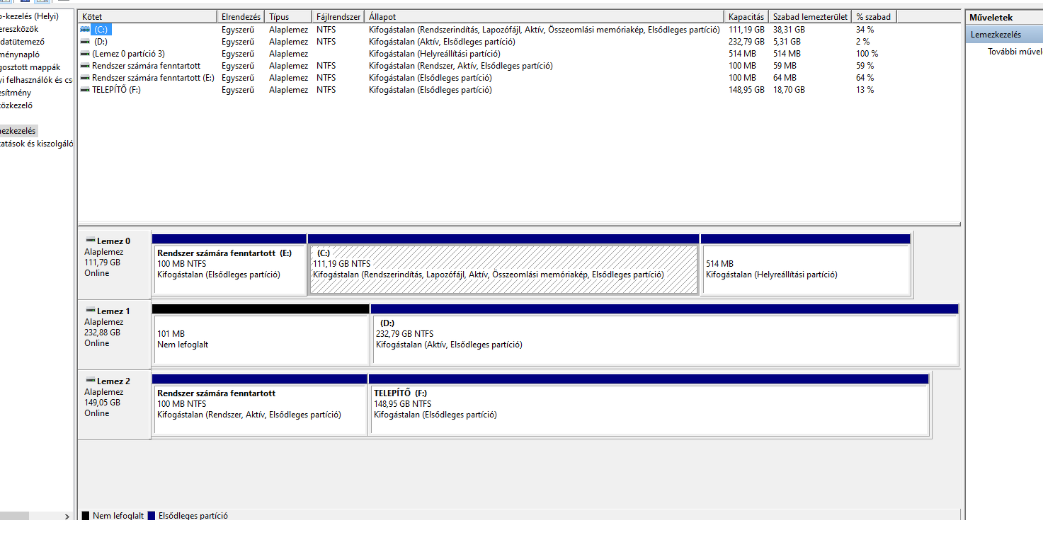

Win10 PC ssd-n, van egy D és egy F meghajtóm, az F meghajtót le akarom cserélni másik vinyóra. Csakhogy, ha kiveszem az F meghajtót, akkor nem indul a windows. (hiányzó bootmgr) hibaüzenet. Ha a biosba beállítom az ssd-t (amin az op rendszer van) akkor akkor nem jó, ha beállítom boot ként az F meghajtót akkor meg elindul a windows, ami ugyebár a C meghajtón van. Na erre varrjon valaki gombot. Nyilván valami el van állítva, így egymásnak passzolgatják a bootoláskor a feladatot. Mellékeltem a lemezbeállítások képét. Van valakinek ötlete?
Ezért kell lehúzni minden más meghajtót az alaplapról Windows telepítése előtt, mert különben rájuk is írhat (az elindulásához szükséges fájlokat), és így, ha eltávolítják a meghajtót akkor nem indul a rendszer.
Javításhoz: BCD rebuild. Apa, csak beletekertem a javasolt oldalba, ööö marad minden így ahogy volt. ![]() De most komolyan, rerre nincs valami földi halandóknak való megoldás? Már ott elakadok: Troubleshoting-> hibaelhárítás totál nem ez jön ki. Na mindegy, azért köszi a tippet
Oda van írva a képre: a lemez2-n van a rendszer partíció azaz arról bootolt. Biosban át kéne állítani a boot sorrendet a lemez0-ra..

Mint írtam, ha az ssd-ről (lemez0) ról bootol, akkor jön a hibaüzenet.
Valószínűleg rosszul lett telepítve, ráadásul, ez Win7-re húzott Win10. még telepítő lemezem sincs.

Azt tudom mit írtál, csak azt nem tudod hogy működik a géped.. A képen ott van minden info.
"Rendszer" = innen bootol a géped (lemez2) "Rendszerindítás" = innen fut a windows (lemez0) Mégegy hiba: az E: partícióról hiányzik az "aktív" megjelölés, ezért nem tud róla bootolni..
Az a tippem hogy nincs pendriveja. A HDD-ről való telepítést pedig az utolsó lépésben elhibázta..
![]() Így kéne kinéznie a Lemez0-nak nála. Tehát nem a C: kell hogy aktív legyen hanem az előtte levő 100MB, és utána a bios sorrendben a Lemez0 legyen az elsődleges boot eszköz. Ha már az ősrégi legacy módon telepített.. ![]() (mellékeltem hogy kéne kinéznie - aláhúzások) A hozzászólás módosítva: Dec 3, 2021
