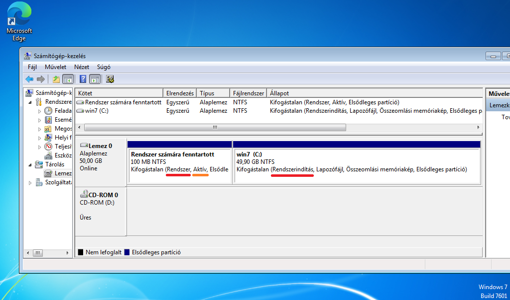

(#) SzilCsong hozzászólása Dec 2, 2021 /
Win10 PC ssd-n, van egy D és egy F meghajtóm, az F meghajtót le akarom cserélni másik vinyóra.
Csakhogy, ha kiveszem az F meghajtót, akkor nem indul a windows. (hiányzó bootmgr) hibaüzenet.
Ha a biosba beállítom az ssd-t (amin az op rendszer van) akkor akkor nem jó, ha beállítom boot ként az F meghajtót akkor meg elindul a windows, ami ugyebár a C meghajtón van.
Na erre varrjon valaki gombot.
Nyilván valami el van állítva, így egymásnak passzolgatják a bootoláskor a feladatot.
Mellékeltem a lemezbeállítások képét.
Van valakinek ötlete?

(#) Doky586 válasza SzilCsong hozzászólására (») Dec 2, 2021 /
Oda van írva a képre: a lemez2-n van a rendszer partíció azaz arról bootolt. Biosban át kéne állítani a boot sorrendet a lemez0-ra..
De ha nem valami retro 10+ éves retro gépről van szó akkor láthatóan hibásan van telepítve, nem így hanem UEFI módban kellett volna telepíteni!

(#) Doky586 válasza SzilCsong hozzászólására (») Dec 3, 2021 /
Azt tudom mit írtál, csak azt nem tudod hogy működik a géped.. A képen ott van minden info.
"Rendszer" = innen bootol a géped (lemez2)
"Rendszerindítás" = innen fut a windows (lemez0)
Mégegy hiba: az E: partícióról hiányzik az "aktív" megjelölés, ezért nem tud róla bootolni..

(#) Doky586 válasza Epu2 hozzászólására (») Dec 3, 2021 / 1
Az a tippem hogy nincs pendriveja. A HDD-ről való telepítést pedig az utolsó lépésben elhibázta..
Így kéne kinéznie a Lemez0-nak nála. Tehát nem a C: kell hogy aktív legyen hanem az előtte levő 100MB, és utána a bios sorrendben a Lemez0 legyen az elsődleges boot eszköz. Ha már az ősrégi legacy módon telepített..
(mellékeltem hogy kéne kinéznie - aláhúzások)

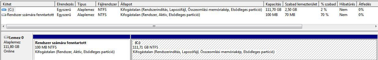

1 SSD-s rendszerem "lenyomata. (Kicsit tele van...)
