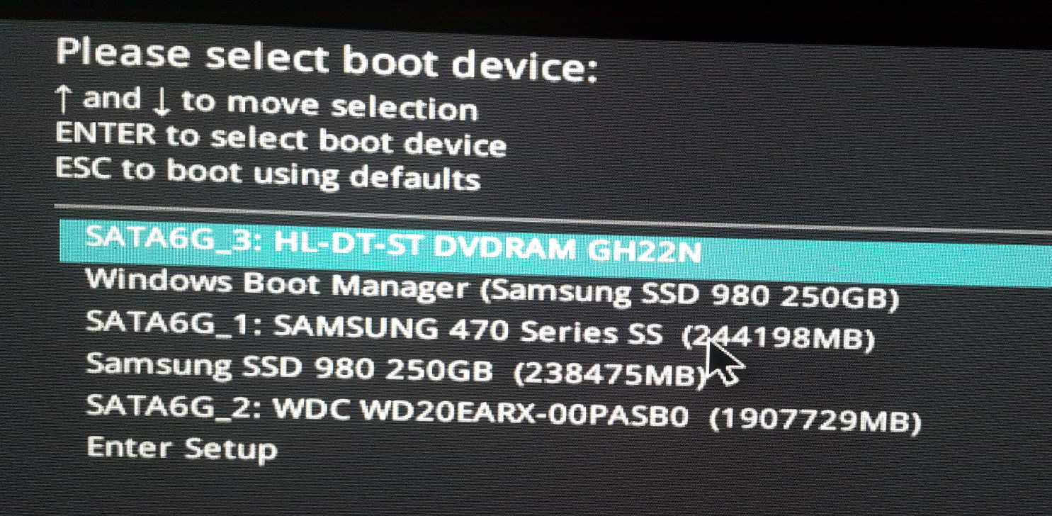

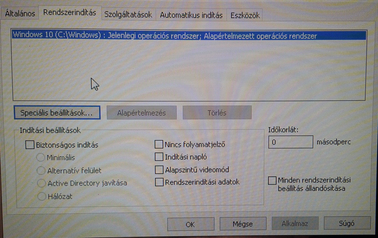

(#) lelkes amatőr válasza Régi motoros hozzászólására (») Máj 6, 2022 /
Nem jutottam elöbbre.
Enter boot menü (kép1) "windows boot manager" indítja a win10-et, ha csak a "samsung ssd980"-ra bökök akkor újra indul az egész gép.
Win 10-ben nem jelenik meg a win7 (kép2)

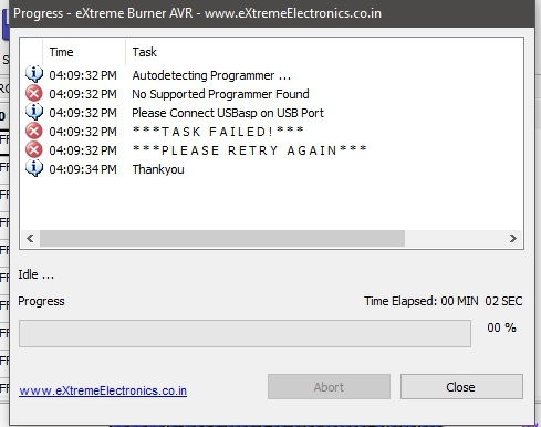

(#) CHZ hozzászólása Máj 6, 2022 /
WIN7 (64)-ről WIN10 (64)-re váltottam, ma vettem észre, AVR programozása nem megy.
Extreme burner avr WIN 7-tel működött.
Tudtok valami megoldást erre a problémára?
(#) villanyipi válasza CHZ hozzászólására (») Máj 6, 2022 /
Talán jobb klikk az ikonra kompatibilitási mód és kiválasztod neki a win7es módot.
(#) CHZ válasza villanyipi hozzászólására (») Máj 6, 2022 /
Kompatibilás problémát nem jelez, program elindul, minden funkció működik.
Írás, törlés indításakor, hibaüzenet jelenik meg.
(#) bbb válasza CHZ hozzászólására (») Máj 6, 2022 /
A programozónak fent van a megfelelő illesztőprogram? Előfordul, hogy máshogy hívják, mint amit keres, ezért nem találja meg.
(#) CHZ válasza bbb hozzászólására (») Máj 6, 2022 /
Megtalálja, felismeri és néhány másodperc után jelzi, hogy használatra kész..
(#) Régi motoros válasza lelkes amatőr hozzászólására (») Máj 6, 2022 /
Itt van egy videó, ebben megnézheted, hogyan kell hozzáadni a W7 opciót a W10 bootloader -hez.
Viszont némi aggodalomra ad okot, az a csíkozott tetejű képernyő, az rendellenes működés,
és valami hardver hibára utal. Az újraindulás is ezt támasztja alá.
Elképzelhetőnek tartom, hogy POST process alatt valamit mahinál még a BIOS,
azért tart sokáig a W7 betöltése is, mivel az még legacy módban folyik...
Ami W10 alatt azért nem jön elő, mert a W10 már nem legacy módban indul, hanem UEFI módban.
Ui.: A bootloader szerkesztése után a jobb alsó sarokban a [Save settings] gombra ne felejts rákattanni (a videóban 2:20 -kor).
A számlálón beállíthatod meddig mutassa a választási lehetőséget, amit akár 1-2 mp -re is beállíthatsz, így ha épp nem vagy a gépnél, megy tovább az alapértelmezetten beállított oprendszer betöltése.

(#) (Felhasználó 4994) válasza CHZ hozzászólására (») Máj 6, 2022 /
Próbáld ki hogy nem a "libusb-win32" -t telepited az usbasp -hoz, hanem a "libusbK" -t.
Én az avrdudess -t használom win11 alatt, libusbK -val, usbasp programozóval, és néha pickit2 -vel... mert miért ne... ha müködik... úgye?
A hozzászólás módosítva: Máj 6, 2022
(#) deebo válasza CHZ hozzászólására (») Máj 6, 2022 /
A sokadik beugás után is? Csak mert ennek maximum első telepítéskor szabadna így történnie, egyébként csendben kéne működnie. Valami usb driver gond van.
(#) CHZ válasza deebo hozzászólására (») Máj 6, 2022 /
Csak az első indításnál jelezte az új eszköz csatlakozását, más USB csatlakozások jól működnek.
Laptopon WIN7(32) van, most próbáltam, azzal tökéletesen működik.
(#) CHZ válasza (Felhasználó 4994) hozzászólására (») Máj 6, 2022 /
Köszi, kipróbálom..
Igen de gyanítom, hogy telepített rá valami általános kitudja milyen drivert. Kell legyen hozzá rendes driver, amivel tudja kezelni a programozó, elég egyértelmű az üzenet, nem találja az USB eszközt.
Akkor keresek a programozóhoz illő driver-t.?
Kössz a tippet, win10 alatt megcsináltam a beállítást (mert ugye win7 alatt nem látszik a ssd980).
Fél siker: induláskor megjelenik a választás lehetősége.
Ha win7-re megyek, ciklikusan újraindul a gép és mindig feldobja a választást.
