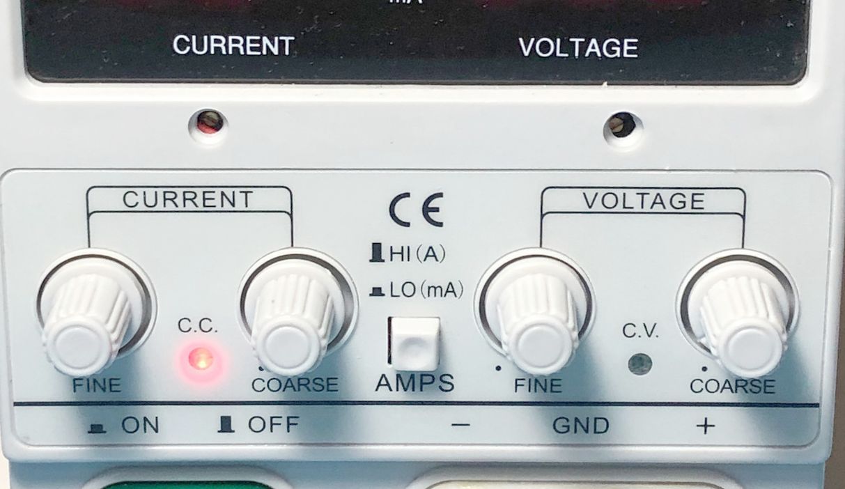

(#) Gafly válasza exabit hozzászólására (») Ápr 5, 2023 / 1
Ennyire nem vagyok ám kifinomult, csak szeretem ha egy készülék kezelőszervei követik a hagyományokat, nem kell gondolkodnom és sokat olvasgatnom használat előtt/közben, nincsenek rajta felesleges díszítő sallangok, és úgy egyébként korrektül működik.
Ami nekem nem tetszik:
- Dr. Meter, értem én hogy márkanév, de ez az egyetlen piros felirat. Csak ezért kellett szinesben nyomtatni?
- Balról szokás a feszültségnek, jobbra az áramnak lennie.
- Az a két piros LED mit akar mutatni?
- Balról szokás a durva, jobbra a finom beállítónak lenni.
- Méréshatár váltónál jobb lenne benyomva lenni a nagyobb méréshatárnak, mint ahogyan a hálózati kapcsolónál is benyomott állapotban van bekapcsolva. Lehet ide kellene inkább visszajelzés...
- A C.C./C.V. LED-ek milyen viszonyban vannak a fenti két CURRENT/VOLTAGE LED-ekkel?
- C.C. LED miért világít, és miért mutat 1 mA-t (vagy Ampert?) a műszer, ha nincsen rákötve a kapcsokra semmi?
- Kapcsokon a Fekete -> minusz, Zöld -> GND és Piros -> plusz sem követi a konvenciókat. Sem színben, sem sorrendben.
(#) Inhouse válasza Gafly hozzászólására (») Ápr 5, 2023 /
Az áramgenerátoros üzemet tekintették fontosabbnak...
A kijelző alatti lukakban nem LED-ek vannak, hanem trimmerek , gondolom a műszerekhez kalibrációra. Csak a bal oldalinál talán odakeveredett egy piros vezeték.

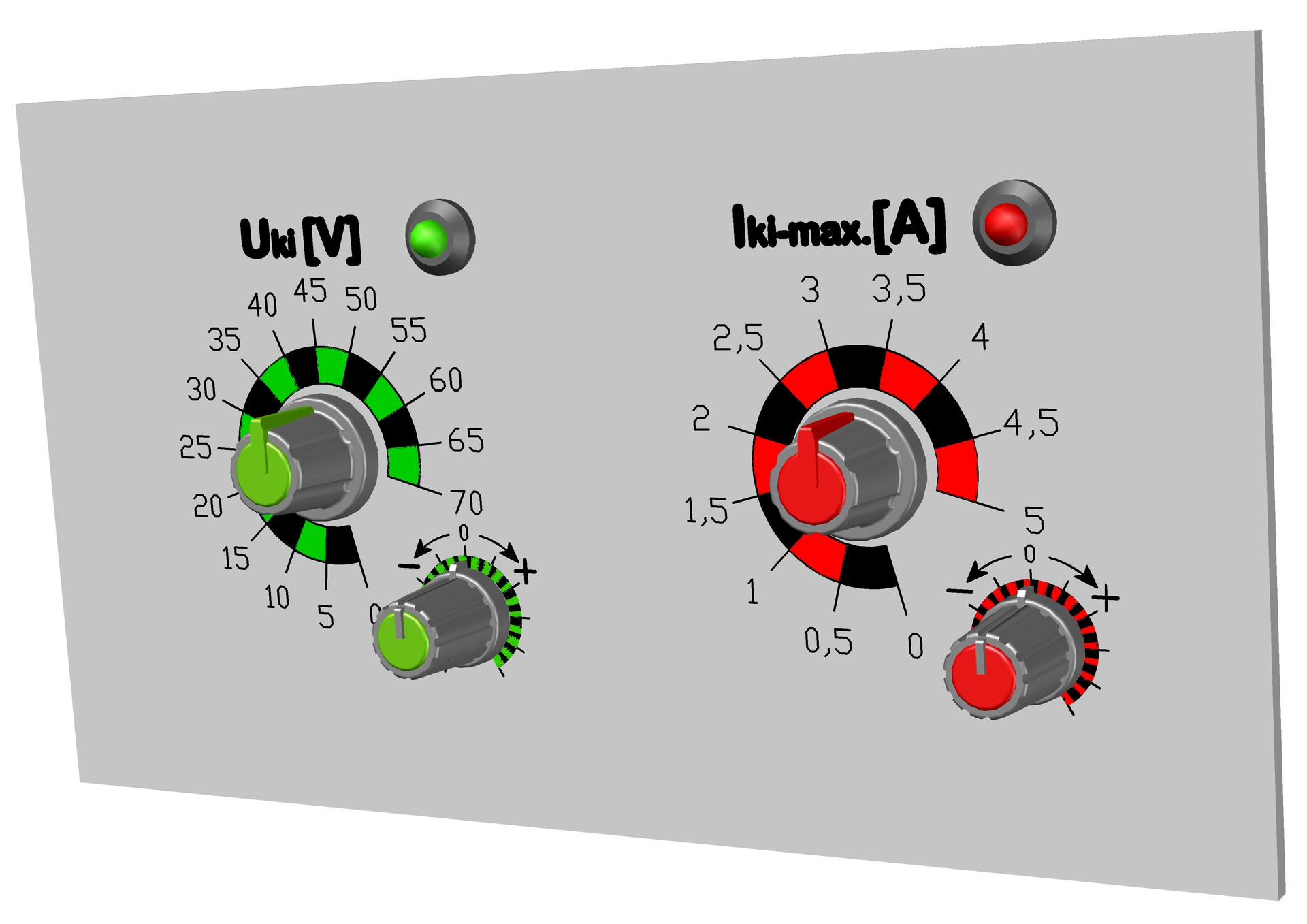

(#) Alkotó hozzászólása Ápr 7, 2023 /
Kaptam több véleményt, amik közül igyekeztem realizálni néhányat.
Ha már a javaslat szerint számozást is rajzoltam a skálára, felmerült az osztás nagysága. Lehet a hagyományosnak tekinthető 10 részre osztás, de ez a feszültség esetében szokatlan értékeket ad, valamint nincs akadálya az 5 V-os osztásnak se, amit szintén lerajzoltam. Ezeket a variáció-1 képen egyben mellékeltem (és a gombméret miatt el is vetettem ezeket).
Hamar kiderült, hogy az eredeti gondolat szerinti forgatógomb méretek egyszerűen nem érhetőek el, ezért abból érdemes gazdálkodni, ami beszerezhető. (Mellékszálként lerajzoltam az elérhető forgatógombok közül a két kiválasztottat, amiben az volt a kihívás, hogy nem volt kéznél a gomb, nem volt róla semmilyen rajzi információ, így a weblapon lévő fotó alapján próbáltam kitalálni milyen is lehet valójában.) Viszont így a nagyobb méretű "durva" skálát kisebbé kellett tenni, de a szépérzékem mégis kívánt egy kis nagyítást, ezért meghizlaltam a kicsinyített skálát. A variáció-2 ábrákon ezt mutatom meg, egyszer 10-es osztással, aztán 5V-os osztással. Végül egy kissé elfordított nézeti képet is mellékeltem, amin egy reálisabb képet kapunk a várható megjelenésről (a kimeneti állapotot jelző LED-et is felrajzoltam).
Természetesen a skálázás pontossága erősen vitatható, de talán arra mégis jó, hogy a mérőegység nélkül is meg lehet saccolni az adott potméter álláshoz tartozó kimeneti értéket.

Ami az 1-es képen van az felejtős, a 2b viszont szerintem szép, de még egy kis igazítás elférne: a nullát nem kellene odaírni a finombeállító potihoz, merthogy közép állásban az ugye nem nulla lesz. Elég csak egy + és - ahogy furko csinálta. Valamint a finom potinál a fekete/zöld beosztások elég sűrűn vannak, feleennyi elég lenne.

Jó minőségű potméter kell főleg a feszültség durva állítónak. Nagy az átfogás 70V, gondolom 0.1V beállítási pontosság kelleni fog. Gyatrább potinál ha az asztal (amin van a gép) enyhe mozdítása, koppintás rajta a poti pici elmozdulását okozhatja, lesz a beállított 5V -ból 5.3V.
A poti teljes szögelfordulása 700 részre osztva, ha 0.1V beállítási felbontásban gondolkodunk, kényes, hogy a 0.1V pontosság stabilan álljon.

(#) Alkotó válasza exabit hozzászólására (») Ápr 8, 2023 /
Exabit, Nagym6!
Továbbra is feltételezve azt a teljesen irracionális helyzetet, ahol a potméter teljes elfordulása közben lineáris a kimeneti paraméter értékváltozása:
- A finom állító középpontját azért gondoltam jelölésre érdemesnek, mert itt várjuk a durva beállításnál felírt értékeket. Ezért a nulla azt szimbolizálja, hogy a beállított értékhez képest nincs elmozdulás. Próbáltam csak egy függőleges vonalkát húzni a nulla helyett, de nem nézett ki jól.
- Ismét visszatér a "mennyire lesz pontos a beállítás" témaköre. Ez is egy fontos kérdés, de nem az előlap ergonómiájánál kell ezt megoldani, hanem az alapáramkörnél. Attól mert a háttérben esetleg egy imbolygó paramétert akarunk állítani, még lehet praktikus, látványos, és informatív az előlapi feliratozás.
- A finom állító sűrű beosztásával azt próbálom láttatni, hogy itt pici értékváltozásra számítunk.
- Abban továbbra is bizonytalan vagyok, indokolt-e a skála számozása akkor, ha a kimeneti feszültséget és áramot folyamatosan mutatja a mérőegység. Vitathatatlanul látványosabb így, de attól tartok a skála és a valóság nem lesz szinkronban.
Van tapasztalatom több körülfordulásos potméterrel kapcsolatban. Nem az ára miatt, hanem a sajátosságai miatt kerülöm el.
Amiket én próbáltam, azok egyáltalán nem voltak pontosan beállíthatóak. A 3 körülfordulásossal még nem tudom elérni a kívánt értéket, a 10 fordulatos pedig inkább bosszantó mint praktikus ha sokat kell állítani. De ha még sikerül is beállítani az értéket, az nem stabil, szinte mindenre érzékeny. Ráadásul ha nincs mérőegység, akkor ránézésre fogalma nincs a kezelőnek hol is áll az érték, nem skálázható értelmesen egy ilyen kezelőszerv.
Ha pl. egy durva állító 0-70 tartományban állít, a finom pedig 0-3 (ez +-1,5-nek felel meg a közepéhez képest), akkor ezt a finomságot már csak egy kb. 23 körülfordulásos helipottal lehetne utolérni.
(#) exabit válasza Alkotó hozzászólására (») Ápr 8, 2023 /
„A finom állító középpontját azért gondoltam jelölésre érdemesnek, mert itt várjuk a durva beállításnál felírt értékeket.”
Na de ha jól értem, akkor ha a kicsi és a nagy potit is nullára állítod akkor nem nulla lesz a kimenő fesz hanem 1.5V.
Igen, jól érted. Én is gondoltam erre, sőt még azon is töprengtem hogyan lehetne ezt skálailag megoldani, de nem jutott eszembe semmi értelmes.
A korrekt megoldás az lett volna, ha mindkét skála nulla és max között számozódik, de így eltűnt volna a plusz-minusz finomállítás, ami a javaslatok közül éppen az volt ami a leginkább tetszett. Illetve még egy lehetőség kínálkozott volna, ahol a durva állítás skálája nem nullától, hanem 1,5V-tól indul, amit le is rajzoltam, de elég bután nézett ki a sok töredék érték, a normális 5V-os lépéshez képest.
És ha már szóba került, és a végletekig kihegyeznénk a kérdést, akkor olyan skálát is lehetne készíteni a durva állításhoz, ami nem egyenletes. Tehát továbbra is lineáris, de az alját kicsit eltolnám, 1,5-5-10-15-...-65-70 feliratokkal (értelem szerűen az első két érték között arányosan kisebb lenne a távolság).
Mivel egyébként is számítok jelentős hibára a skála és valóság között, így talán ennyi elvi hibát el tudnék nézni.
