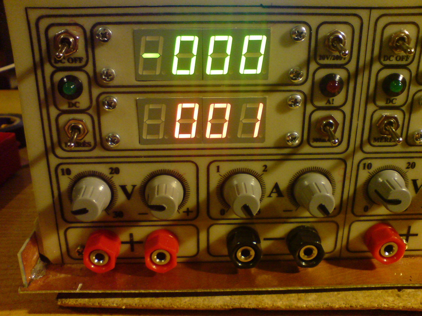

Jó lesz ez! Bár én is itt tartanék már az enyémmel. Feliratozásnak szerintem a vasalásos technika működne. Potikra én raknék valami gombot.
(#) BBoyBen válasza Electricboy hozzászólására (») Márc 1, 2014 /
Persze, lesz rajta szerelvény, csak véletlenül kevesebbet rendeltem még anno. A vasalást nem tudom megoldani, legalábbis jelenleg, mert a környéken nincs műnyomó papír De köszönöm az ötletet, erre még nem is gondoltam, valóban működne. Eddig olyan ötletem volt, hogy egy ragadós matricára rányomtatom a feliratot, körbevágom és kifestem vagy filccel vagy körömlakkal

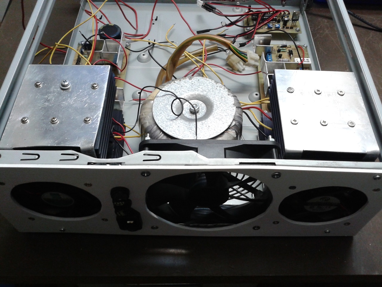

Venti nem lesz?
Itt az enyim, ezeknek maximum kb 100-120W-ot kell eldiszipálni, de ha max diszipálás van, akkor a ventilátorok is rendesen dolgoznak, vagyis amikor teszteltem. Igaz még be kellene fejezni.
A hozzászólás módosítva: Márc 2, 2014

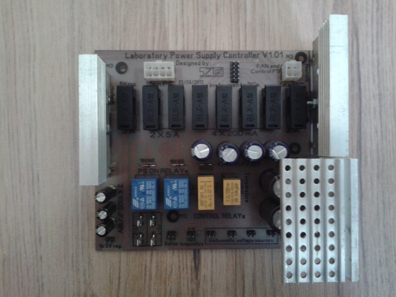

(#) szili83 hozzászólása Márc 2, 2014 /
Ma építkeztem egy kicsit..
(#) Alkotó válasza szili83 hozzászólására (») Márc 2, 2014 /
Mi ez? Nagyon eltér a megjelenése a megszokott labortápoktól.
(#) szili83 válasza Alkotó hozzászólására (») Márc 2, 2014 /
Ez a 2.7.4 vezérlője, biztosítékai, plusz a NTC fan tápja, vezérlése, egy 5V-os táp szűrése, stb...
(#) nagysasy válasza szili83 hozzászólására (») Márc 2, 2014 /
Egy dokumentáció lenne róla?
(#) szili83 válasza nagysasy hozzászólására (») Márc 2, 2014 /
Nincs, de minek?
Egyedi. A labortápok betápjai biztivel biztosítva, NTC FAN4-el vezérelve, egy indító nyomogómbbal megspékelve. 4db tápegység a 4db műszernek (A és V mérő), és egy tápegység az NTC FAN4-nek, vezérlésnek. Plusz egy spufferelet fesz egy festabnak, amiből majd egy +5V jön majd ki.
