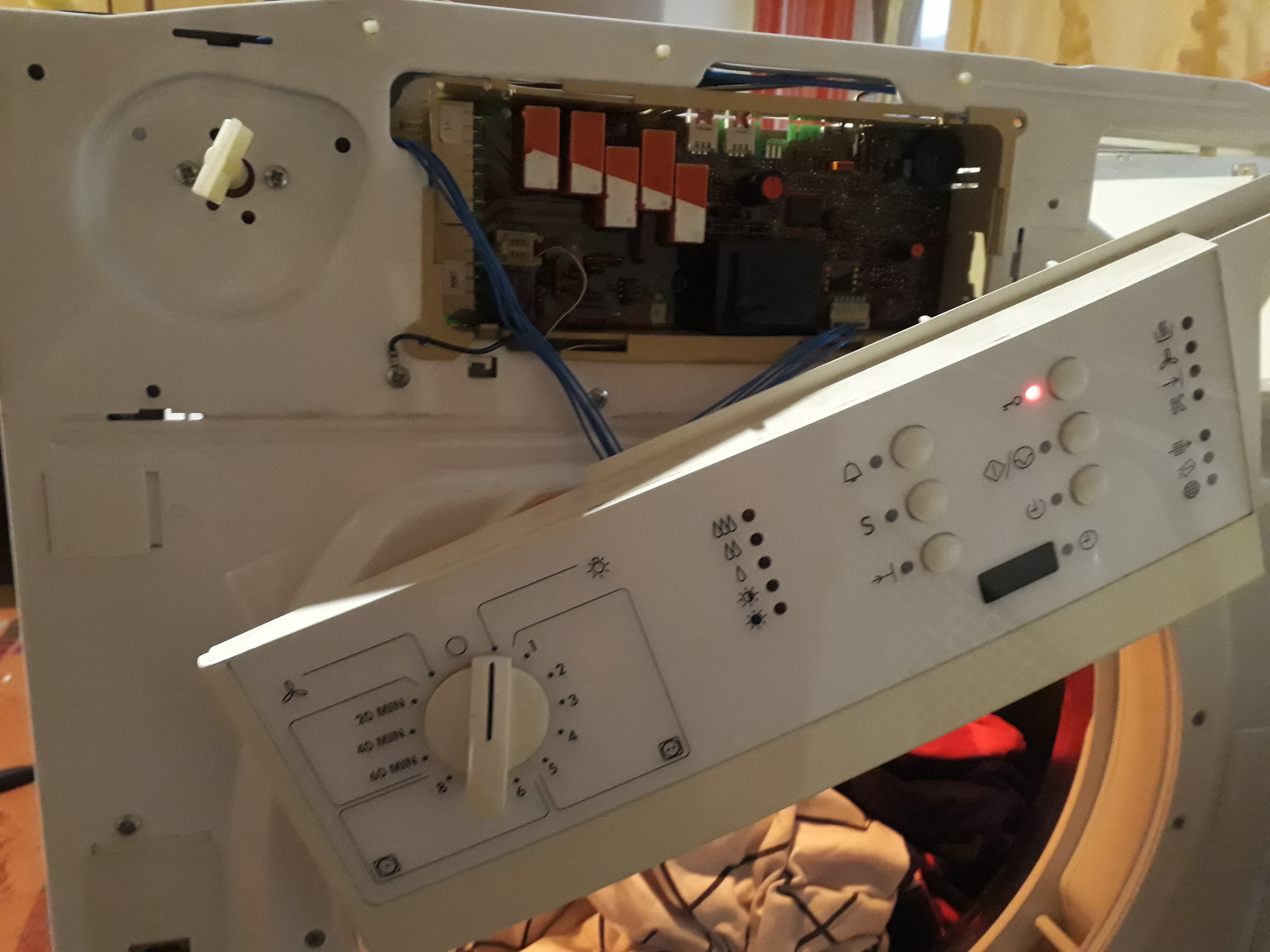

Van egy AEG Lavatherm 57700 tipusu szárítógépem, ami a napokban elkezdett vacakolni.
A Történet a következő:
Bekapcsolom a gépet fűtéssel, majd elég hamar ki is kapcsol, de úgy hogy a kijelzőn, az összes led kialszik. (Mint ha elmenne az áram)
Ugyan ez sima hideg levegős funkcióval, bár a különbség az hogy kicsit tovább bírja.
Egy darabig nagyon szépen működik minden, hiba nélkül. majd egy idő után mint ha kihúztam volna a konnektorból.

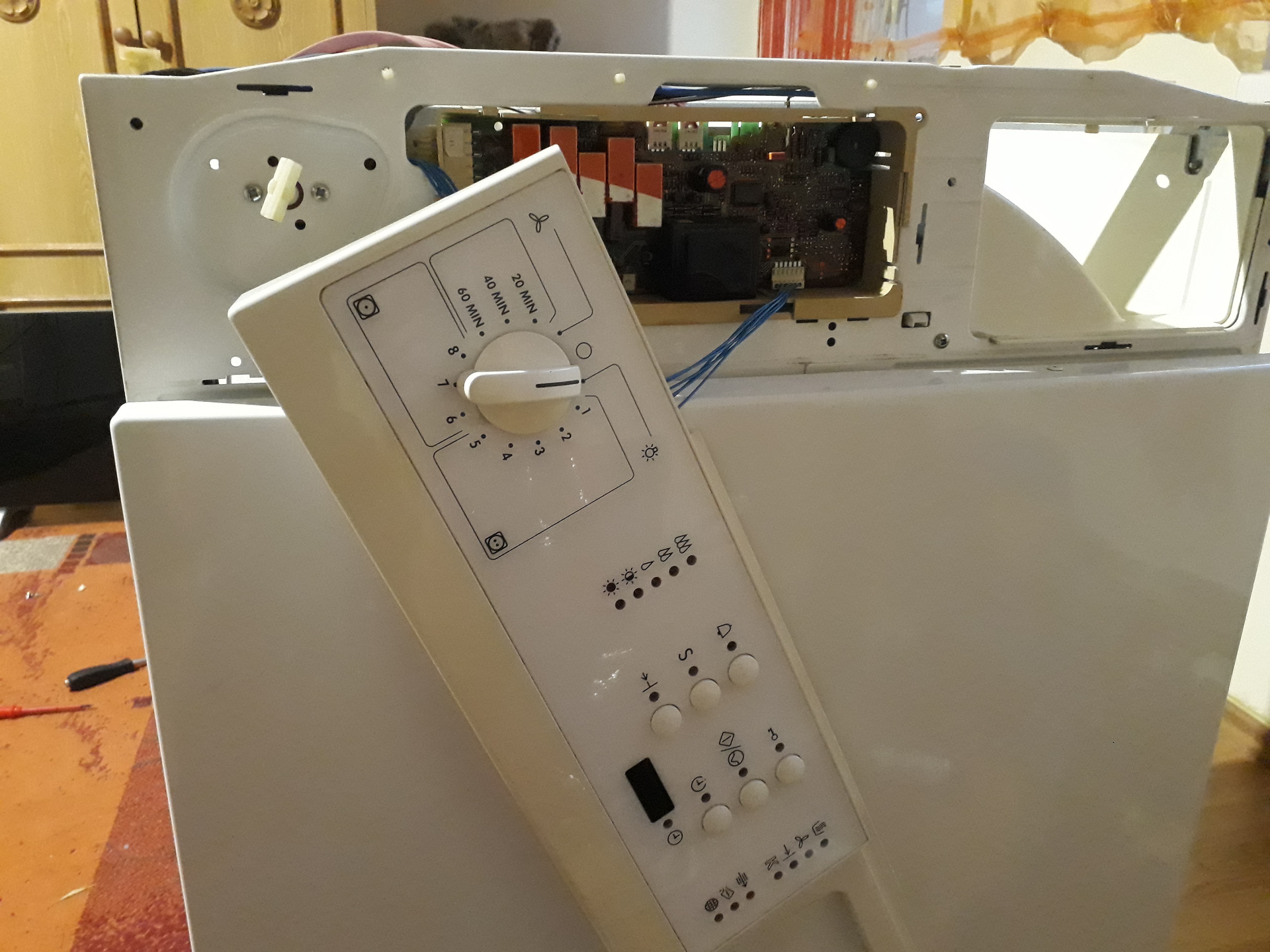

A Programválasztó panelen (Képpel mellékelve) a bal oldalon található 3 led abszolút nem világít.
Az a sor fellülről lefelé amire a multi lábával mutatok.
(Tehát nem mutatja melyik fázisban dolgozik a gép/Hol tart.)

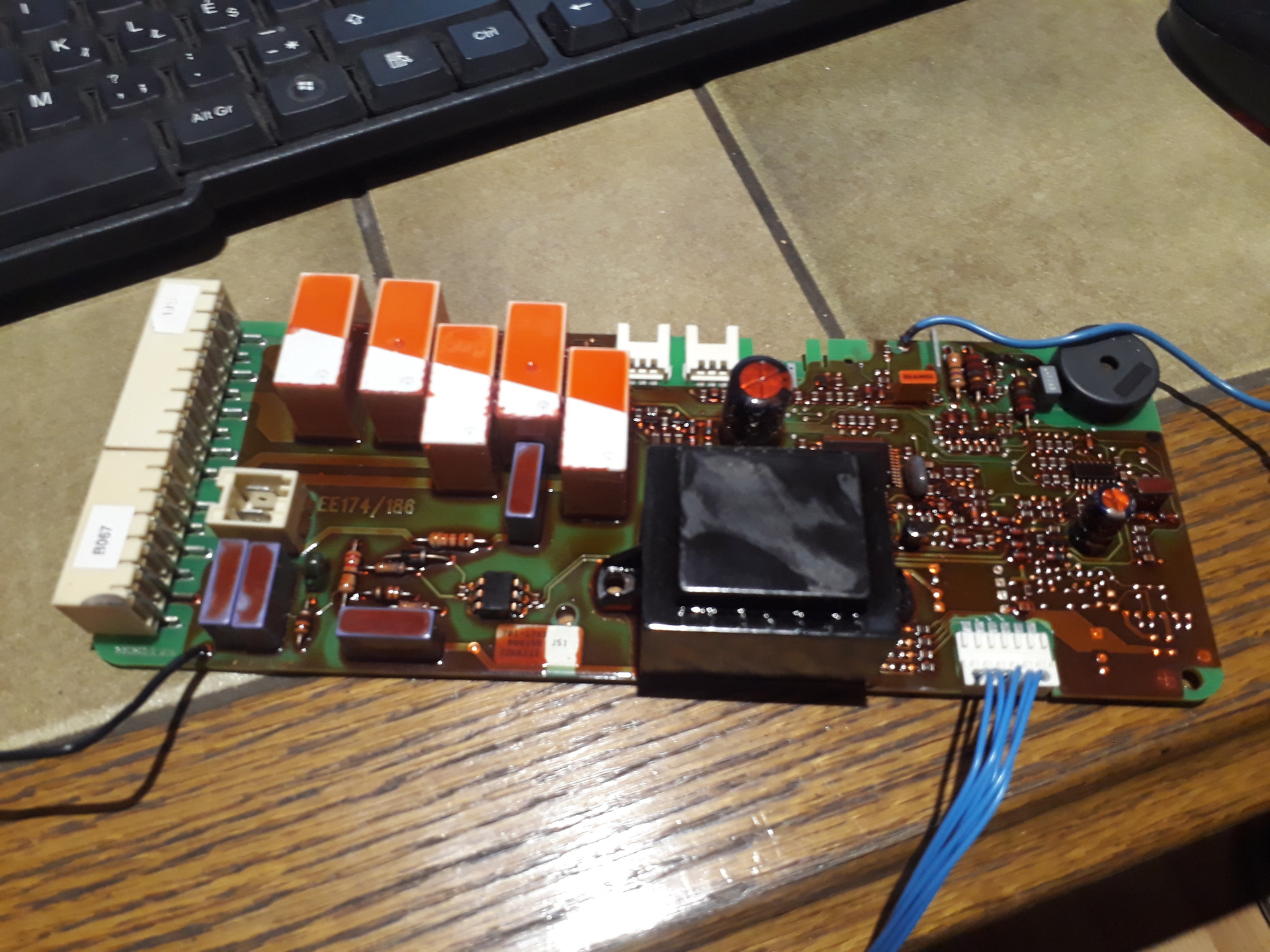

Szétszedtem a gépet és a következő dologgal találkoztam. A vezérlő nyákon található egy fekete trafó, ami eléggé melegszik, gondolom ezért is kapcsol le a gép (Kép mellékelve).
Megpróbálom sorrendben, érthetően mellékelni a képeket.
Szeretnék erre valami megoldást találni, mi lehet a hiba, mitől melegszik ennyire? (szószerint forrósodik!)
A Fűtés megfelelően üzemel, a motor rendesen forog, 10uf kondija nem melegszik, kábel problémát nem találtam sehol.
Előre is köszönöm a segítséget

A képen van pl. két tranzisztor is. A nagy IC (MM5480N) hajtja a LED-eket. Az nem melegszik menet közben?

Csalóka a kép vagy a trafó feletti kondenzátor tényleg púpos?
A dolog azért érdekes, mert a LED-eket egy soros -> párhuzamos átalakító hajtja meg, nem nagyon kelene olyannak lennie, hogy csak egy része alszik ki. Hacsak nem mátrixba vannak kötve a LED-ek. Ekkor a három LED-hez tartozó közös vezetéken (is) lehet hiba.
(#) elgotti válasza Bakman hozzászólására (») Jan 5, 2021 /
A Kép csalóka, nem púpos a kondi. (Annyit hozzátennék hogy az ajtókapcsolót most szedtem szét, gyöngyörű állapotba van mint az új, és tökéletesen is működik. Tehát az mindenképp kizárva.)

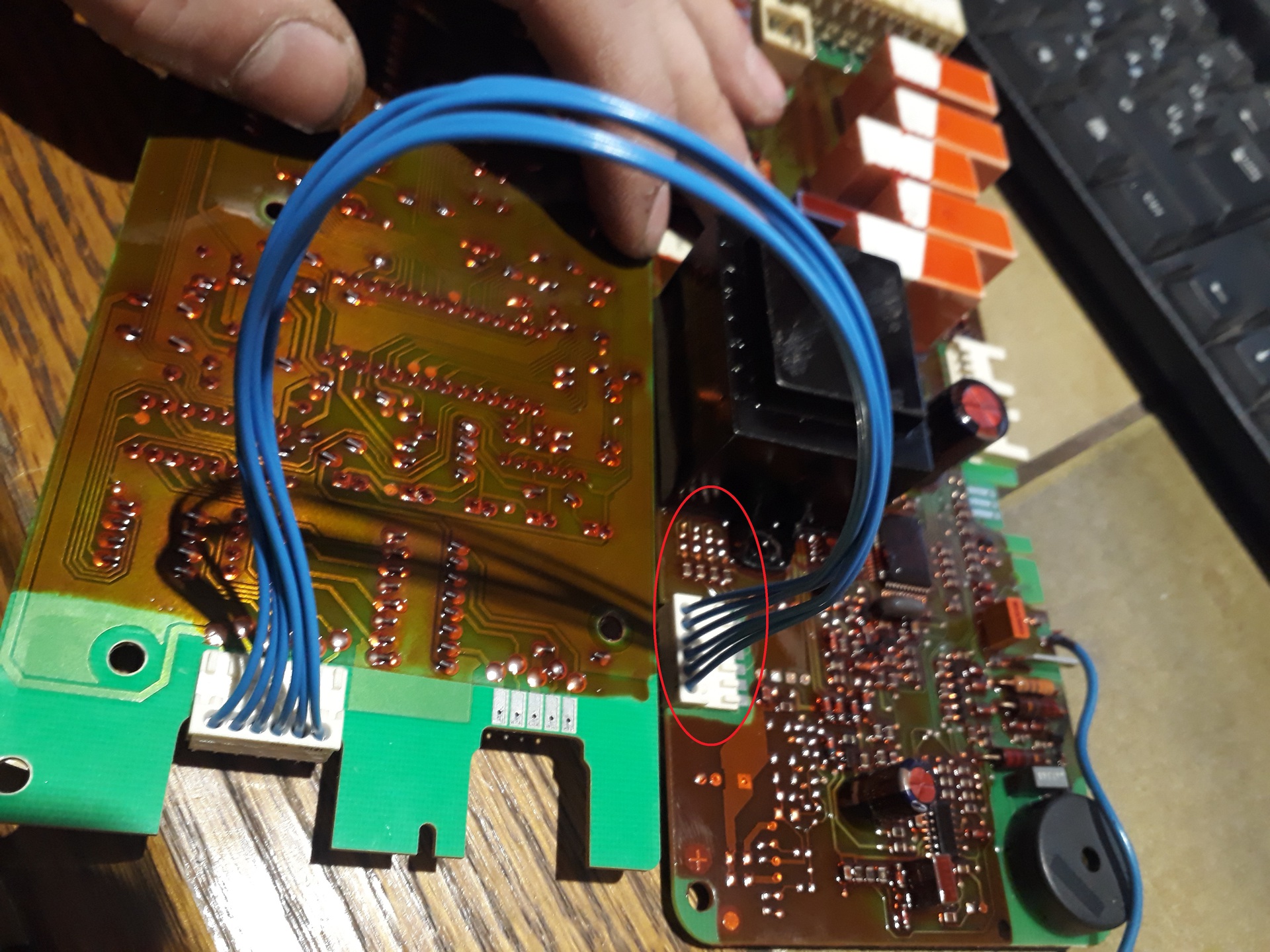

Fenti hozzászólásomba mellékelt képen, azt vettem még észre, hogy a trafóból kijövő 4 kivezetés, egyből a ledes nyákba csatlakozik bele.

Kapcsold be a gépet és fogdosd a trafót (program ne legyen elindítva). Ha melegszik, húzd le róla a kijelzős panelt. AH továbbra is megeszik, akkor nem ott van a gond.
Arra azért figyelj, hogy ne legyen megrázó élmény.
