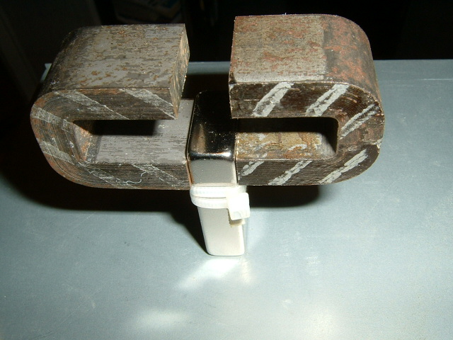

Dehát ott vannak az erővonalas kísérleti fényképek. Az meg azért biztos, hogy az indukált feszültség egyenesen arányos a fluxussűrűséggel De hogy bizonyítsam, én is nekifogtam a kísérletezésnek, megmutatom az én mágneselrendezésemet. Jobb híján ezt fogom forgatni. Már csak azt kellene tudni, mennyivel kisebb a fluxus így, mintha a két 40x20-as felület áll szemben. A két hiperszil keresztmetszete 7x20 mm..
Ha 40x20-as magot alkalmazol,akkor kb.6,5-7,5 menettel számolj voltonként.Ha 7x20-as magot alkalmazol,akkor kb.35-37 menettel számolj voltonként.Ezek az értékek kb.150-200 fordulat per percenként-re érvényesek,a hiperszilek telitettségig vezérlésénél,és legalább 8-12 pár maggal.
Jó-jó, de mekkora légréssel , ha légmagos, vagy vasmagosra gondolsz?
Hiányzik még a kerületi sebesség, vagyis nemcsak a fordulatszám kell, hanem a közepes átmérő is..
Habár a BOSCH-nál nemhiszem,hogy sürűn cseréltél!Üdv!Így vín, 280ezer km-nél volt csere...:}}
Ez kb. 7000 üzemóra.
Vasmagosra gondoltam.Ha légmagos,akkor ráteszel kb.+2Oszázalékot.Bocs,ezt kifelejtettem.
