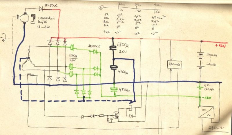

Üdv. Volna egy problémám. Az inverterem 24v de a generátor csak 12v nem tudom hogy tudnám tölteni az aksikat. Valaki tudna segíteni?
pl .: igy ezen van 2X u is.
Ha jól látom(???) akkor az inverter megkapja a 48 V -ot a bemenetén ami nem biztos hogy szerencsés.(a két szélső diódán keresztül.)
Bocs nem vagyok műszaki zseni de ezt a rajzot nem értem. Pl. hol az aksi?
Valami egyszerűbb?
(köszi a javítást.....ez a piszok matek még mindig nem megy)
