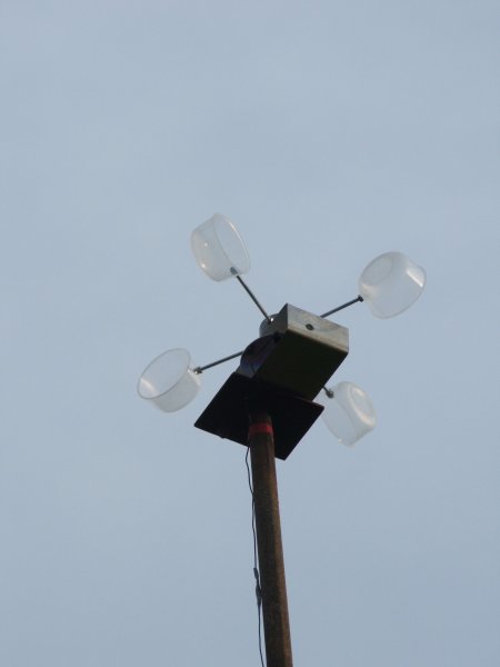

Szél sebességet nem tudok vele mérni csak azt látom, hogy pörög. Ezért kérdeztem hogy lehet sebesség mérőt csinálni.

A videón a cd-t nézd alul. Ezt te is le tudod koppintani. Én is ilyet csináltam. Arra figyelj hogy a kanalak hátulja inkább kúpos legyen mint lapos. Ha összeraktad, a kerékpár sebesség mérőn kell addig állítani a kerületet/átmérőt (melyiken mit) amig nem lesz pontos. Be az autóba és tartod az 50km/h-t. Addig állítod amíg pontos nem lesz. Nekem a kerületet kell beírnom. Nekem 3900-nál mér jól, de ez függ a kanalaktól a tengelytől való távolságtól. Ez a legegyszerűbb.
Köszi. Csinálok egyet. Szerintem nálam nem fogom látni a forgást sokkal nagyobb szelek vannak. Elég a három kanál vagy jobb a négy?
Sikerült a kerékpár sebességmérőt fordulatszámmérőnek használnom. Mivel ez a típus csak 99,9km/h-ig mér (mondjuk biciklivel nem is mennek gyorsabban) ezért úgy állítottam be, hogy: A képen látható kis karra rögzítettem az érzékelőt. Nem kell körbe forgatni mert csak az impulzust veszi. A kart a cd-n levő mágnes előtt ide-oda mozgattam az órám másodpercmutatóját követve. Tehát 1 perc alatt 60 impulzus azaz 60 fordulat. Addig állítgattam a kerületet amíg forgatás(mozgatás) közben be nem állt a kívánt értékre. Nálam 60 impulzusnál (fordulatnál) 6-ot mutat. Pl: ha a kerék 455-öt fordul/perc a mérőn csak 45,5 lesz de tízzel szorozni a legegyszerűbb. A beállítás után már mindegy hogy a tengelytől milyen távolságra van a mágnes mer a fordulatszámnál nem számít csak az az adat legyen beírva amivel pontos volt. Nálam a mérőbe 6000mm-ig lehet írni.(csak a típus miatt -TESCÓ) Nekem 1700mm -nél mutat jól. Akinek van kedve meg ideje próbálja ki.
Mindenképpen 3 kanál a jobb.
A négy kanalat én is lecseréltem mert hátulról is belefújt a szél és lassította, nem volt pontos. Képen a korábbi 4 kanalast látod. Már a kanalakat is kicseréltem fél tojás formájúakra.
Mekkora volt a legnagyobb szélsebességed? Neked van működő rendszered?
99,9 km/h
Ez a legnagyobb amit mérni tud. Még nincs működő rendszerem de folyamatban van. azért csináltam a fordulatszámmérőt hogy legyen viszonyítási alapom a további számításokhoz.
