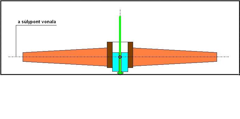

Szélkerék kiegyensúlyozás.
A hagyományos forgó tömeg kiegyensúlyozás esztergált tüskével és vízszintesbe állított prizmával történik. Prizma hiányában a következő módszer is jó: A kereket le kell tenni a földre, majd picivel a súlypontja fölött rögzített damillal vagy vékony spárgával megemelni. A vízszintestől elbillenő kerék megmutatja, hová kell súlyt tenni, vagy honnan kell lemunkálni anyagot. Csináltam egy rajzot, azon érthetőbb a magyarázat. A zsinór rögzítő elemet esztergapadon érdemes megcsinálni.
Szia Rossman!
Legalább beszéltünk a csapágy kenésének fontosságáról. meg én is feltehettem egy okosságot és rajzot az egyensúlyozásról. Remélem elfogadhatónak találod a módszert.
Nagyon profi megoldás! Csak ajánlani tudom mindenkinek.
