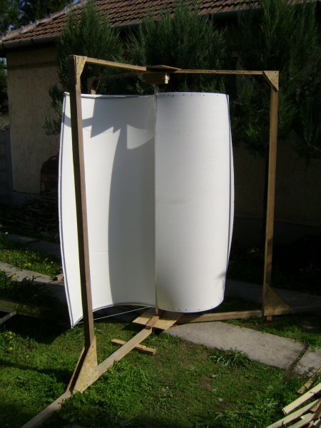

Én is a generátorom építem a VAWT-mhez! Hasonlók a problémáim, a lassú fordulathoz kell olcsón generátort építeni, ha jól látom, eddig nem sikerült itt senkinek. Nekem fél éve pörög átm 1,67m*1m a forgórész és lesz még átm. 3 m * 1,2m terelő még köré: http://www.youtube.com/watch?v=om-IcS1NvCw Pár hete számítógéppel mérem a fordulatát, a 8/perc és a 30/perc között forog. Egy 120cm*60cm-as terelőt (OSB lap) raktam mellé kézbe fogva, az megháromszorozta a fordulatot, nyilván a generátor meg majd fékez rá, azaz kb. marad ennyi. Erre kell építenem valamit... Épp ezért az én konstrukcióm mindenben eltér az eddig generátior kialakításoktól: http://www.youtube.com/watch?v=ws7Kl4MEorc A mágnesek mindkét oldalát dolgoztatni akarom, fele olyan széles mágnest használok mint a megszokott (4*1*1cm), a tekercselésem is eltér az eddigiektől. A fázisszám valószínűleg 10 körül lesz (de minimum 6), ezt még nem döntöttem el. A fázisok közötti szögeltérés nálam nem 120 fok, mint a háromfázisúnál, hanem 180 fok lesz (a mágnesek két oldalán lévő tekercsek épp ellen dolgoznak egymásnak, (így az effektív feszültségem remélem nagyobb, és a tárcsa remegését is sikerül kiküszöbölni), a mágnesek szögbe vannak felrakva a tárcsára, hogy a tekercsek átmenete ne "digitális" legyen (ez a ferde hornyolásnak felel meg). Eddig ennyi, ha beválik, majd ismertetem itt a honlapon, de ez még legalább fél év kísérletezés. A legnagyobb problémám most a tekercselés kivitelezése. Ezt a Z tekercselést nem egyszerű megcsinálni...
Huh ... na látod, nekem is ilyesmi RPM-ek várhatóak alapesetben. Jópofa a kereked, és jó hallani, hogy a terelőlemez ennyit dob rajta, mert nálam is lehet olyan lesz a övetkező - még formálódik...

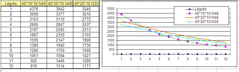

Apropo, számszerűsíteni lehet egyébként, hogy egy neo-nál (nem a legdrágább, pl. N42) mennyivel gyengébb egy normál ferrit (tudom, ez így nagyon rossz kérdés, de arányaiban ... ) ?Kerekemről most csak a prototipus kép van meg, ahogy az udvaron áll - illetve forog ... Majd eztán kerül magasba, ha itt tanulmányozgattam kicsit:

A hagyományos mágnes kb. 10-szer gyengébb a Neonál.
Ezért nem nagyon lehet légmagos generátort gyártani vele, a használható térereje durván 1 mm-t nyúlik ki, szemben a Neo 10 mm-es hatósugarával. Az 1 mm kb. az a légrés amit az otthoni körülményekkel tartani tudsz, a tárcsa és a tekercs között, ami így lassú fordulaton szerintem nem megoldás. A Neo mágnesek nagyon drágák, legalábbis amiket a többiek használnak. A mi "lassú" generátorunk nem állna meg 250 ezer Ft alatt (durván 64 db 2500 Ft-os kéne + réz + műgyanta, stb). Ezért csináltam kb. 5 módosítást a tervezett generátoromban az eddigiekhez képest. Elárulok egy titkot: a kisebb mágnes erősebb a nagynál! A mágnes erősségét nem a szélessége, hanem a vastagsága és a mínősége adja. Fele olyan széles mágnes ugyanolyan vastagságban kicsit erősebb, árban meg kb. a negyede. Ez egy nagyon lényeges szempont egy építendő generátornál... http://www.euromagnet.hu/ Fontos azonban tudni, hogy csak egy bizonyos távolságig erősebb a keskenyebb mágnes, ez kb. 4-5 mm , e felett már a méret a lényeg. A széles mágnes beelőz. Itt ki tudjátok számolni milyen erős, egy adott mágnes, adott távolságban, szélességben, de csatoltam egy diagramot, ebből látható a Gaus a légrés függvényében. http://www.magnetsales.com/Design/Calc_filles/FluxDensityPlainRect.asp Ez az egyik lényeges eltérés a tervezett generátoromban, és még van négy. A sok kicsi mágnes is járható út, de akkor meg sok egyenirányító (vagy graetz híd) is kéne a generátorba, ami szintén nincs ingyen. Az optimumot kell megtalálni, azon vagyok én is... Sajnos a villamos ismereteim szinte a nullával egyenlőek (de most pótlom), gépészmérnöki diplomám van...

Valószínüleg Nálad most egy 20-80 wattos vasmagos generátor is jó lesz, persze áttétellel. A nagy indulási nyomaték miatt ez nem lesz gond. Meg lehet nézni, hogy a ferrit mágnesek mire képesek, csak be kell mérni a melléklet alapján. Az esztergálás megoldható? Mondjuk 20-30 db átmérő 20 mm-es, 25 mm magas vasmag miatt.

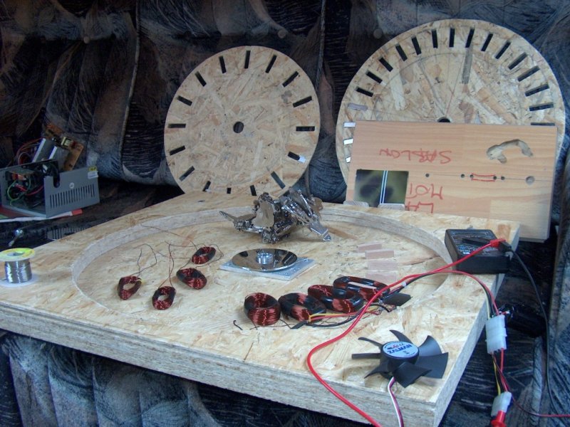

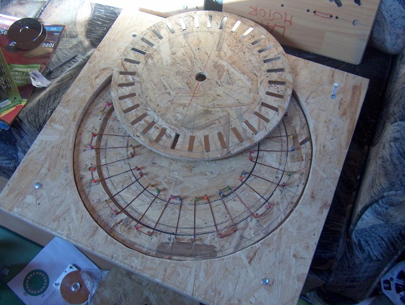

![]() A generátorom egy tekercsre vetítve kb. 1/4 arányban kevesebb rezet használ, mivel azok nem "kör fazonúra" vannak kialakítva - azaz az Ohmos ellenállása ezzel arányosan kisebb a hagyományosénak. Ráadásul egyszerre nem dolgozik minden "fázis", (ha 10 fázis lesz) akkor csak minden ötödik ciklusban van terhelve kettő és még valami a "ferde hornyolás" miatt. Mivel a mágnesek vannak középen (most épp 30 db 40*10*10-es), és ezeket két oldalról veszik majd körbe a tekercsek - 5 mm vastagságra, 8 mm szélesre akartam építeni egy hornyot 0,67 mm rezem van). Számolgatok egy kicsit: Ebbe a horony-méretbe (8*5mm) durván 80 menet fér bele, így 30 mágnes a két oldalon egyszerre 4800 menetet metszene. A hátránya a generátoromnak, hogy sokkal több réz kell bele a sok "fázis" miatt (a réz kilója 2300 Ft körüli - kevesebb gyantafelhasználás mellett). De e miatt árammal is jobban terhelhető lesz (elméletem szerint), mert míg a hagyományos háromfázisúnál mindig dolgozik minden tekercs. Nálam vannak tekercsek amik a graetz híd mögött "pihennek", na nem sokáig, mert a nagy kerület miatt (50 cm) hamar odaér a következő mágnespár. A csatolt képen a 14 menetes kísérlet van, még a 32 mágnessel, 1 fázissal, kis terheléssel. Ma már nagyobb a tárcsám, és szögben vannak a mágnesek. Oszcilloszkópot is be tudok vetni (most használok először - fatertól kértem), hogy a jelalakot vizsgáljam. Az előző kísérleti darabnál is hasznos volt a szkóp, mert rájöttem egy lényeges körtülményre, ami miatt esetleg másoknál a sikeresség hiányzik. Ez a pontosság. 2-3 miliméterrel odébb került pár tekercs, ezért ezek nem akkor dolgoztak, amikor kellett volna, így az indukálódott feszültség kisebb lett, a szinuszhullám meg egy hárompúpos tevéhez hasonlított.. ![]() Várom a véleményed, mint írtam én az elektronikához csak annyit értek, amit fizika órán tanultam kb. 30 éve.

Néhány észrevétel: -- az ellenállás dolgot tényleg számoltam, már nem emlékszem, melyik tekercselési mód nyert. -- légmagosnál mi értelme van a sok fázisnak? Az egyenletes járás miatt elég három is. Három fázisnál Te is mondod: a hagyományos háromfázisúnál mindig dolgozik minden tekercs. A "pihenő" tekercsek fázisának mi lesz az effektív feszültsége és teljesítménye? A pihenő rész miatt nem Ueff = Umax / 1,41 lesz. Ezt gondold át. -- ha jól emlékszem, tettem arra javaslatot, hogy a mágnesek felrakása legyen egy oldalról nézve É-D-É-D.., és a tekercseket vaslapra rakd fel. Az erővonalak záródása így kiszámíthatóbb, mérhetőbb. Lehet hogy nagyobb fesz is jön le. Ezt most a kisérleti géppel leellenőrízheted, elég csak pár "hullám" a drótból, és alá a vas. Ha körbe van vas, nincs "ragadás" jelenség, csak örvényáram a vasban. Az meg hogy mit csinál? De ha nagy a nyereség érdemes vele foglalkozni. És ha a vastárcsa is forog.... Na nem érdemes belebonyolódnom.
A "fázis"-t mindig idézőjelbe tettem én is, hiszen a konstrukciómnál nem beszélhetünk a hagyományos értelemben fázisokról.
Azért lett ilyen geometriával kialakítva, mert lassú VAWT-hez készül. A tekercs kétoldali geometriai elrendezésével olyan, mintha a "fordulatszámot" dupláznám (ugyanannyi mágneshez kétszer annyi tekercs jut, azaz időegység alatt kétszer annyit metsz a mágneses tér), továbbá logikailag duplázom a "'fordulatot" a fele széles mágnessel, és még "megnégyszerezem a fordulatot" azzal is, hogy nem használok két tárcsát, hanem helyette kétszer annyi mágnest rakok a kétszer akkora átmérőre. Ha jól számoltam ez eddig 16-szoros logikai "fordulatszám növelés". Azaz ezzel az elrendezéssel, az 500-as jellemző percenkénti fordulatot lehoztam 30-asra (a VAWT jellemző fordulatára), a költséget pedig lefaragtam az olcsóbb mágnesekkel. A sűrűbb (átlapolt) tekercselés, használatos például az autógenerátorokban is, ezt vittem át sík felületre. Így sűrűbben jönnek a vezetékek a mágneshez képest, pont annyival több vezeték metszi a mágnest, mint amenyi lyuk lenne a tekercsekben a hagyományos elrendezésnél, ez a megnövekedett átmérő miatt nálam jelentős lenne, 5 cm-re van két 1 cm mágnes egymástól ... Ezt a lukat töltöm ki további vezetékekkel (fázisokkal), ami logikailag megint a fordulatot növeli (talán az ötszörösével), így már 6/perc fordulatnál vagyok.... A másik nyereség ennél az elrendezésnél, hogy a két oldalon lévő tekercsek ugyanabban az időpillanatban egymással ellentétes előjelű, de azonos nagyságú feszültséget generálnak, nincsenek eltolva 120 fokkal egymáshoz képest, így az U effektív megint csak nagyobb, kb. 1,4 szer akkora mint a hagyományosnál. E kettőt beleszámolva kvázi megint egy kicsit hozzárak a dologhoz. Így már kb. 10-es fordulatnál tartunk az 500 helyett, negyed pénzből - szerintem. A hagyományos háromlapátos szélkeréknél nem gond a fordulat, ott jó a vastárcsára mágnes elrendezés, csökkenteni lehet az olcsó réz arányát... ![]() A vas a mágneses teret jobban írányítja, erőseb nem lesz tőle a mágnes (ez ellentmondana az energiamegmaradás törvényének), csak ugyanaz a mágneses tér lesz keskenyebb helyre beszorítva, így erősebbnek érzitek. Ezt a tekercs kialakításánál kell figyelmbe venni. Míg a két vastárcsa közé szorított mágneses tér közel egyforma a mágnes szélességével, nálam az 1 cm széles mágnes 5 mm-nél már 2 cm széles mágneses térrel bír (mágnesfóliával tesztelve). Ez és az, hogy ferdén rakom a mágnest egy egyenletesebb járást okoz a generátornál, megszünik a rázkódás. gyakorlatilag a fázisok így hasonlóak lesznek mint a háromfázisosnál, csak olyan lesz, mintha még tükrözném őket. A mágnesek természetesen észak-dél irányultsággal vannak felrakva a tárcsámra. És akkor most elárultam több titkot is, mi az a sok módosítás a hagyományoshoz képest. ![]() Persze még nincs kész a szerkezet, most csinálom, ha valahol tévedtem, szóljatok... |
