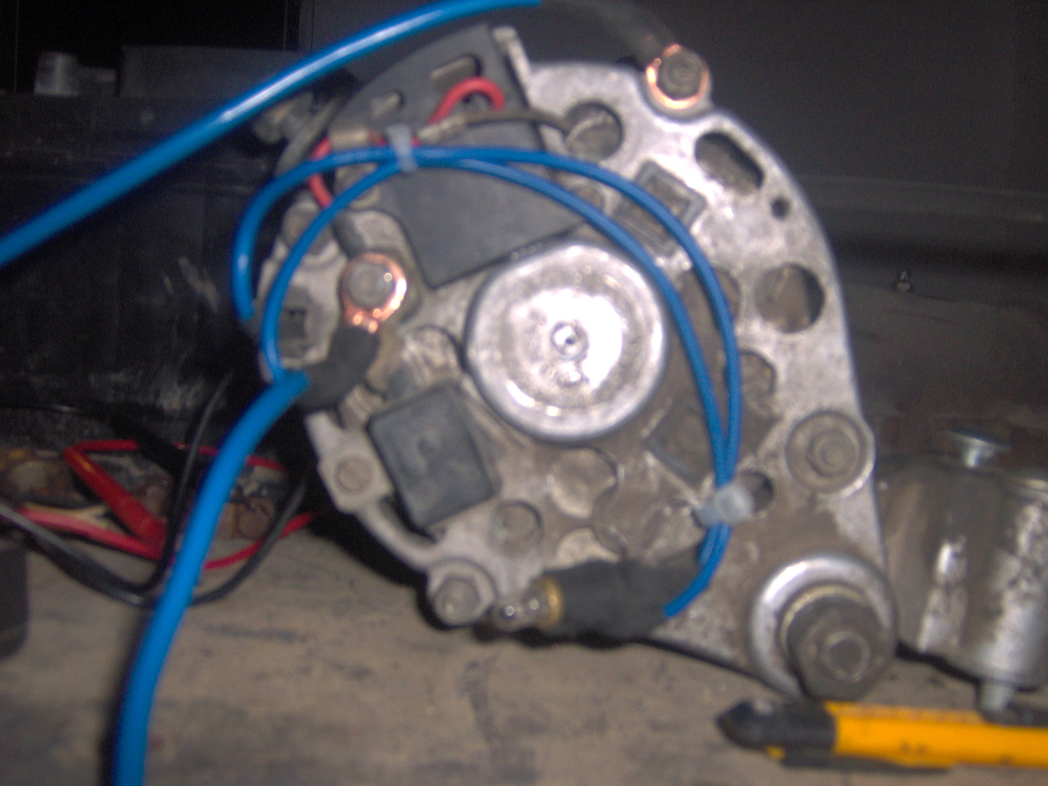

(#) szoda válasza tomy02349 hozzászólására (») Ápr 7, 2008 /
Szia én most próbálgatom a generátoros megoldást. még csak kísérletezgetek de egy samara generátort szereztem be és bedrótozták. meghajtattam villanymotorral. 1450-et fordul percenként 1:1 az áttét.
ilyen fordulatnál is mértem 14.8 V-ot és 4.5- 5 A áramerősséget felteszek egy fotót a generátor bekötésről ha ez segít
A felső vastag vezeték a test, összekötve az aksi negatív saroval. A bal oldali vastag vezeték a + összekötve az aksi pozitív sarujával. A két vékony vezeték egy kis égőhöz megy, ez a gerjesztése a generátornak. Remélem ez segít!! Már csak a meghajtását kell megoldani a széllel de ez is folyamatban van. Ja és eddig 0 ft-ba volt. Az aksit a kocsimból kellett kidobni mert már gyenge volt.

(#) tomy02349 hozzászólása Ápr 7, 2008 /
kösz a segitséget szoda!
meg elvileg a gerjesztés állandóan be van kapcsolva és ez lemeriti az aksit ha nem fuj a szél... nincs vkinek vmi ötlete h hogyan lehetne megcsinállni h autómatikussan kapcsolja ki-amikor nem fuja szél?
