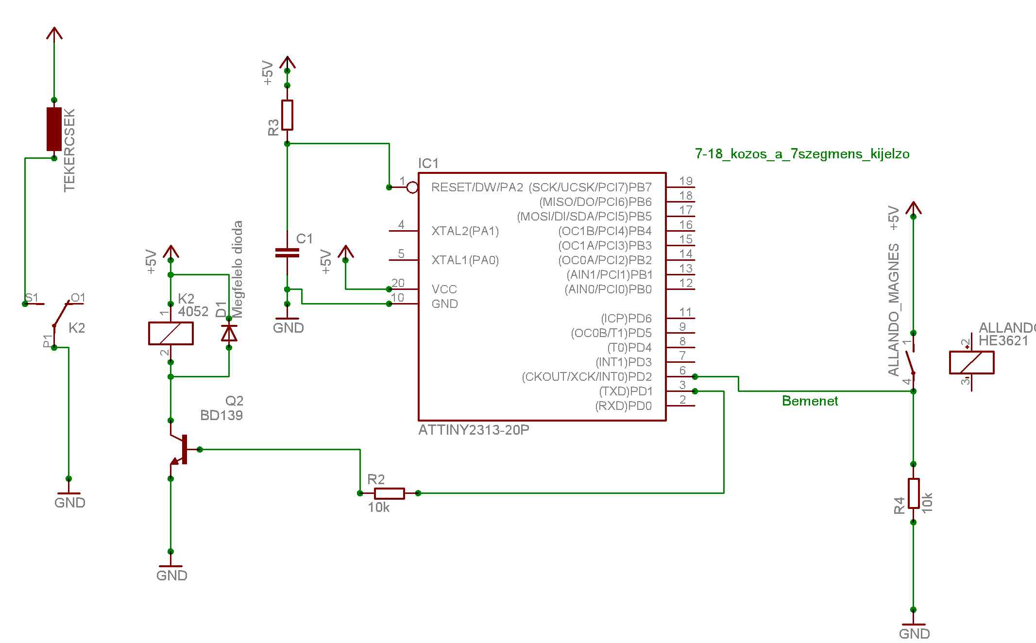

				Helló mindenkinek Úgy döntöttünk egy szép napon hogy belevágunk a régóta tervezett szélkerekünk (vagy szélgenerátor) építésébe. Eleinte minden jól ment a gépen egy gépész, egy mezőgazdasági gépszerelő, egy villanyszerelő és egy autószerelő dolgozott egyszóval a család. A mechanikai szerkezettel semmi gond nem volt: Propeller traktor hűtőböl, autó generátor, csapágyak, tengely. De az elektronikai részén gondolkodóba estünk ugyanis az volt a gond hogy az autó generátornak gerjesztés kell, de az nem lenne jó hogy a gerjesztés mindig rajt van hisz ha napokig nem fúj a szél az akkumulátor lemerül. Úgyhogy azt valahogy vezérelni kell elősször arra gondoltunk hogy egy tárcsára mágnes ami a kerékkel együtt forog és elé egy [ríd]cső de ez nem jó mert ha pont ott áll meg a mágnes akkor fojamatosan rákapcsolja a gerjesztést és nem ér semmit, aztán hogy a véletlent kizárjuk tekercset gondoltunk oda hogy indukciós uton vezérelje. Ez már jobnak bizonyult. De igazán jó az lenne ha PIC-esen lenne megoldva hogy mutassa a sebességet és hogy be lehetne állítani hogy mikor kapcsoljon be. A legegyszerübb pedig az lenne ha a generátor kivezetéseire elektronikusan lehetne egy szerkezet építeni de ez elképzelésünk szerint lehetetlen (gondoljátok át rá fogtok jönni milyért). Tehát amit kérni szeretnék tőletek egy megvalósítás amire még nem gondoltunk vagy egy egyszerü de mégis nagyszerü vezérlés vagy esetleg csak ötletek. Előre is köszi. A másik nem is annyira probléma egy inverter. Olyat szeretnénk amit már ti megépítettetek és biztosan működik és hogy elmondjátok tapasztalataitokat e téren nem csak hogy rákeresünk a Google-lel mert azok a kapcsolások vagy működnek vagy nem meg ki tudja hogy kell őket beállítani mégiscsak egy komoly dologról van szó. Előre is köszi a segítséget, ha valami probléma még felmerül jelentkezem vagy ha ti akartok kérdezni nyugottan tegyétek meg.

				Több megoldás is kinálkozik a forgás érzékelésére. Szerintem nem rossz ötlet a mágnes + Hall szenzor, esetleg Reed cső. Nem gond, ha pont ott áll meg, ezt a mögötte lévő elektronikának tudnia kell kezelni. Pl. egy mikrovezérlős fordulatszámmérő, ami digitálisan jelzi a fordulatot, a porgramot csak annyival kell kiegészíteni, hogy milyen fordulatnál kapcsolja rá a gerjesztést. 1000 van a neten. A müködés lényege, hogy a mágnes hatására megváltozik a bemenet állapota (pl magasra kerül), ez meghív egy megszakítást, ami elindít egy timert. Következő meghívásnál pedig leállítja és megvan az eltelt időd, ebből pedig a fordulatod, ezt kiirathatod, összehasonlíthatod egy adott értékkel...stb. Üdv

				Mi is erre gondoltunk. Tudnál valami konkrét PIC-es kapcs. rajzot belinkelni. Nagyon megköszönném.

				Szia! Rajzoltam egy kapcsolást hozzá, eagle 4.11-es formában és jpeg-ben is felrakom. Ahhoz, hogy ez müködjön fel kell programoznod a mikrovezérlőt (a progit még nem írtam meg, de hamarosan..). A relét a megfelelő paraméterekkel válaszd meg. Relé helyett PMOS is használható. Az avr-nek stabil 5V kell, tehát 7805-ös stabkocka kell elé. A kijelzőt nem rajzoltam bele, de hagytam neki helyet. A fő funkcióhoz nem kell. Irj, ha valami nem érthető a rajzon. Üdv
				Nagyon szuper hálás köszönetem érte pont ilyen kellett. Nos ami nem világos hogy ez milyen mikrovezérlő PIC lenne a jó mert ahoz van égetőm és programom. És még hogy a BD139-es tranyó helyett nem lenne e jó a BC639 asszem ez NPN-es és 1A-es kapcsolóáramot is bír. Aztán a C1 es kondenzátor értéke is kellene meg a 7szegmenses kijelzők pontos bekötése. Na meg az R3 értéke. Ha nem túl nagy gond légyszi ezeket javitsd ki. Ja és mielött a szoftverhez hozzákezdenél jó lenne ha beépítenél még ide egy pótmétert vagy kapcsolókat hogy be lehessen állítani hogy mekkora fordulatnál kapcsolja a gerjesztést. Köszi.
				Tehát: C1:100 nF. R3: 10k. Nem igazán érzékeny a kapcsolás ezekre az értékekere. A tranyó helyett bármilyen jó, ami képes a relét stabilan meghúzni, 1 A elég kell, hogy legyen. Én nem igazán kedvelem a PIC-eket, valahogy sokkal jobb tapasztalatom van az ATMEL avr-ekkel. Ezért eredetileg AtTiny2313-at tervetem bele. Ha azt szeretnéd, hogy potival állítható legyen a trigger fordulat ahhoz már ADC kell, a legegyszerübb inkább Mega8-as mikrovezétlőt használni.  Programozás: az avr-ekhez nem kell külön égető, egy egyszerű kábel elég (lásd itt: avr.tavir.hu). 7 szegmens kijelző: én a 4 digit közös anodosat javaslom, valami jó feltünő színben. A lábkiosztások elég változatosak, ezt berajzolni nem tudom, de a proginál a következő elvet használom: RB0=A szegmens, RB1= B szegmens...stb. RD3-6-ig pedig választ a digitek között, tehát ez megy a közös lábakra. Természetesen minden "B"portra 220 ohmos ellenállás. A dekódolás szoftveres, nem kell külön bin-dec dekóder. Ezekkel a mikrovezérlőkkel nagyon jó dolgokat lehet csinálni, simán átküldheted PC-re a jelet és bent a szobában figyeled az adatokat (akár a generálodó fesz. paramétereket, töltést...stb.). Sajnos eléggé idő szükében vagyok, de ha nem túl sürgös segítek összehozni. Üdv
