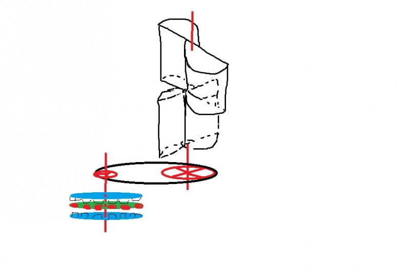

Szerintem kombinálni kéne a függőleges tengelyű előnyét: (hogy nem kell szélre állnia és kis szélben is dolgozik) és a légmagos generátort. Áttétellel fel lehet gyorsítani és nem kell túl magas torony. Nem befolyásol a turbolencia stb. Persze a függőleges tengelyű turbina akármilyen lehet én csak a legegyszerűbbet rajzoltam le. A generátor része lenne a legdrágább. Egy egyszerű példa hogy mire gondolok. Várom a véleményeket.
Ha már mindenképpen függőleges tengelyben gondolkoztok, akkor javasolnám, hogy mindenképpen fontoljátok meg a külső terelőlemezek alkalmazását (ugyan az a kerék dupla teljesítményt is képes leadni terelőlemezekkel!).
Az "óriási" magyar találmány (Dr Györgyi Viktor) is ezt alkalmazza, csak közben a szerkezeti elemként is funkcionál (a tengely alul felül csapágyazott, felsőt a terelőlemezes szerkezet tartja! Mivel több funkciót is ellát egyazon anyag, így költséghatékony.)

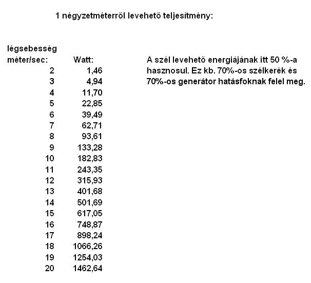

Már Erbe is említette ebben a témában a Betz formulát. Betz vezette le először, hogy a szélből kinyerhető energia akkor a legnagyobb, ha a szél sebességét egyharmadára csökkentjük. Így aztán géptípustól függetlenül meghatározható az 1 négyzetméterről levehető max. teljesítmény a szélsebesség függvényében.
Az tehát, hogy egy szélkerék 0,5 m/sec szélben is forog, az csak a jó csapágyazást mutatja, de itt a levehető energia majdnem nulla. A különböző gépek hatásfokával foglalkoztak, a következő helyeken van róla szó:Bővebben: Link1 Bővebben: Link2 Természetesen a Savonius típus használható. Fpali53 feltette ide a vízhúzó berendezését. Rendkívül szép gép, és mint írta, szinte mindig forog. Kérésemre több adatot is küldött a gépéről, én meg egy kicsit számoltam. Kiderült, hogy 2,5 m/sec szélsebességnél már tudja mozgatni a szivattyú membránt, tehát dolgozik! (Ez ne adjon túlzott reményeket, mert a fordulat és a teljesítmény kicsi). Pont ezt a nagy nyomatékot lehet kihasználni az áttételezésnél. Ha én csinálnám, anyagi megfontolások miatt a terelő lemezei kifeszített fólia lenne. Ezzel a befogott szél felülete növelhető. Persze ez nem lenne olyan szép, mint ez a gép: Bővebben: Link3

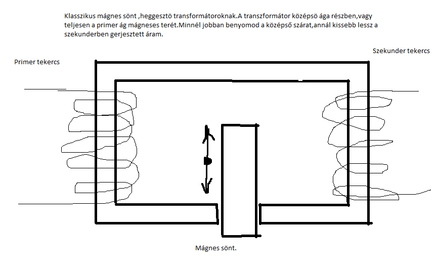

Szívat egy generátor. A feszültsége alacsony fordulaton rendben, de terhelve nagyon esik a feszültsége, gondolom a nagy menetszám, és a hozzá tartozó nagy induktív ellenállás miatt. Szeretném, ha a számolás és a valóság közelítené egymást, akkor lehetne dönteni, hogyan tovább.
A mostani szélkeréknél az előző szebb volt, ráadásul ott a szél energiát leadó felülete és a fordulat is jóval nagyobb lehet.
A vasváz adhat fél hordó alakot, a vászon vagy fólia meg alul-felül még a síkban az ívet is lezárhatja. 4,5 négyzetméter felületen befogott szél (3 méteres átmérő, szárnyak mint a fólia sátor), hagyományos, nem magas építés…. Én hírtelen erre gondoltam a rajzot nézegetve.
A tekercs induktivitása minimális mértékben képes befolyásolni a feszültséget, vagy egyáltalán nem. A feszültség megvan, csak fázisban eltolva, ami legfeljebb a hatásos teljesítménybe szólhat bele, nem a mérhető feszültségbe. Ohm-os terhelésnél nem is lehet beleszólása.
Ami miatt eshet a feszültség: A tekercsek nagy ellenállása. A gerjesztés oldaláról nagy mágneses ellenállás és-vagy erős mágneses sönt ami "félrevezeti" a mágneses teret.
A tekercsek ellenállásával számoltam, de ennél nagyobb feszültség esik. A fluxus rendesen átmegy a körön, mert az induló kapocsfeszültség megvan. A mágneses sönt egy kérdés terheléskor. Lehet olyan, hogy a terhelt tekercs „kifújja” a fluxust? Amit írsz, hogy a fázisban eltolódik a feszültség, azt én elméletben értem. De ez hogyan szól bele a hatásos teljesítménybe, illetve terhelt helyzetben milyen méréssel mutatható ki? Eddig azt gondoltam, hogy ez feszültség esés formájában látható.
Pontosan úgy történik, ahogy írod. A tekercsben folyó áram mágneses tere ellene dolgozik az őt létrehozó mágneses térnek. Minél nagyobb a légrés és minél közelebb vannak a gerjesztő vasmaghoz-mágneshez más mágnesesen vezető részek, pl. a mágneseket hordozó alaplemez, annál könnyebben tudja kiszorítani a létrehozott áram a tekercs belsejéből a mágneses teret, ami kerülő útvonalakat keres magának.
Ohm-os terhelés, pl. fűtés vagy izzó esetén fáziseltolódás nem léphet föl. Induktív terhelés, pl trafó vagy motor üzemeltetése, vagy kapacitív terhelés okozhat fáziseltolódást. Akkumulátortöltés illetve más egyenirányítás utáni használatnál pedig csak az egyenirányító utáni feszültséget tudod mérni, ami digitális műszerrel nagyon csalóka lehet, vagy a rossz kitöltési tényező miatt nem az elvárt érték jelentkezik. Ha ilyen esetben egyszerre méred a váltakozó és az egyenfeszültségű oldalt, jelentős különbségeket tapasztalhatsz. Léteznek teljesítménymérő műszerek, amik ez esetben is a hatásos teljesítményt mutatják.
Amit írtál, azon elgondolkodom. A terhelés izzó volt. Mágneses söntöt még élőben nem láttam. Holnap lehet, hogy szétszedem a hegesztő trafómat, állítható a hegesztő árama. A méréseknél az említett hibákat igyekeztem kizárni.
Mágneses sönt lehet minden egyes szerkezeti elem, ami vezeti a mágneses teret. A terhelőáram növekedésével egyre távolabbiak lépnek be, mint a kiszoruló mágneses tér számára elérhető útvonalak.
Itt feltettem neked egy klasszikus heggesztő transformátor,mágnes söntölt áramszabályozolyának az elvi rajzát.
Sajnálatos módon hibás a rajzod. Rossz helyen van a sönt, így ebből nem hegesztő, hanem "füstgenerátor" lesz.
