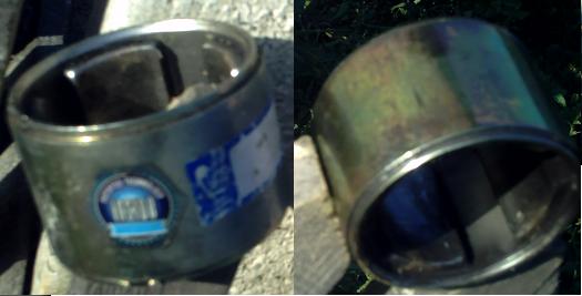

Kaptam lehartól két állórészt, amelyik valamikor egy-egy kanadai motoros villástargonca indító villanymotorja volt. Mellékelem a képet is. Négy mágnes található benne, amelyik 40 mm hosszú. A belsejébe 53 mm átmérőjű rotor lehetett. Neodímium mágnesek vannak benne. Úgy volt az egyezség, hogy megtárgyaljuk leharral, hogyan lehet belőle generátort készíteni, de el kellett utaznia. Ezért fordulok hozzátok. Tervem lenne, és elő is adom. Ez az állórész lenne a generátor forgórésze. Egyiket vasmagos tekercsűre a másikat légmagosra készíteném. Először a légmagossal foglalkoznék. Tennék bele több tekercset, a száma majd kiderül akkor, amikor meglátom, mennyi fér bele. A tekercsek síkjai nem párhuzamosak lennének a mágnesek síkjával, hanem 90 fokos szöget zárnának be. Nagyon érdekelne a véleményetek, ehhez a megoldáshoz. Üdv: István
Üdv István!
Én személy szerint semmi fantáziát nemlátok ebben a megoldásban.Szerintem elég sok munkával lehetne ebből kihozni valamit, és a belefektetett munka és pénz biztos hogy nemlesz arányába a kivehető teljesítménnyel. Elég sokat küzdöttem már a témával, nyultam ide nyultam oda és mára 2 járható út fogalmazodott meg bennem.Vagy átalakítasz egy 3fázisú aszinkron motort állandó mágnesessé, vagy veszel egy gyári szélgenerátort.A házi készítésnél csak a motor átalakítás hozza meg, ahogy nekem is a kívánt eredményt,és ezt még lehet fokozni, de nekem így is tökéletes feszültség és áram is van bőven.És van még egy nagyon fontos dolog, mégpedig az élettartam,ugyanis a generátorunknak amit készítünk illene évek múlva is ugyanolyan tökéletes müködni mint az elején.Rengeteg rezonancia keletkezik egy generátor müködése közben.Ezt csak szintén egy erős masszív motor test és a benne lévő gyári tekercselés tudja elvezetni károsodás nélkül.A légmagos generátor meg összesem hasonlítható a bekerülési költséget nézve mint a vasmagos.A vasmagos anyagárban legalábbis jóval olcsóbb tud lenni, teljesítményre meg többet kilehet hozni belöle mint a légmagosból. Szóval ha az ember csak úgy hobbiból barkácsol akkor jó tud lenni bármi amibe mágnes van, de ha komolyabbat akar valaki akkor vagy a fent említett vagy gyári!
István! Véleményeket kértél, íme az enyém: Félek, hogy az alkotás öröme nem lesz arányban ebből az 50mm-nyi átmérőből kihozható 10W-nyi teljesítménnyel. Ennél bármelyik ablaktörlő motor, mint generátor többet tud. A légmagos teljesen reménytelen ekkora átmérővel. Egy bicikli dinamó teljesítményét se fogja produkálni. Működni fog, csak van-e értelme?

Még neodímium mágnessel nem volt dolgom. Ezt is kipróbálom. Arra gondoltam, hogy meglovagolom a nálunk 3 km/h – s szelet. Ahhoz, hogy a szélgenerátor által termelt energiára szükségem legyen, vagy nagyon fel kell vigye az Isten a dolgom, vagy nagyon tönkre kell menjek. Pillanatnyilag van háromfázisos áramom is, egy levitézlett vállalkozásból megmaradva. Ebből kifolyólag van áramom bően. Van aggregátorom is, amit propán – bután gázpalackból táplálhatok, szintén három fázist ad. Ez adná a biztonságot, ha szükségem lenne biztonságra, de nincs semmim, amiben kárt tehetne 4-6 órás áramszünet. Miért csinálom, amit csinálok, jó kérdés. De csinálom. Lehartól kaptam az állórészt és a drótot, amivel betekercselem, ingyen. Ebben a megvilágításban, már a költségek sokkal kisebbek. Szétnézek a lomjaim között, hátha találok egy forgórészt valamilyen motorban, amit bele lehet illeszteni. Munka lesz bően, mert csapágyház kell a két végére, amivel lesz a legtöbb gond. Az állórész, amit fel akarok használni, csak tudhat valamit, mert egy hőmotor indító motorja volt, és egy olyan motornak csak kell tudjon valamit. Az is igaz, hogy az 53 mm belső átmérő elég kicsinek tűnik, de ki kell próbáljam. Először légmagossal próbálkozok, mert könnyebben indul, meg aztán légmagost még nem építettem (meg másfajtát sem). A 27 – es traktor generátorát áttekercseltem, kíváncsi leszek, hogy mit produkál, ha megmutatom a szélnek. Az eddigi eredmény tetszik, amit lenn mutat. Követtem a fáradozásaid. Kérlek, írd meg, mit csinálsz a megtermelt energiával? Azonnal elfűtöd? Akkuba töltöd? Egyéb? Mert valami ilyesmiért termeli meg az ember az elektromos áramot.

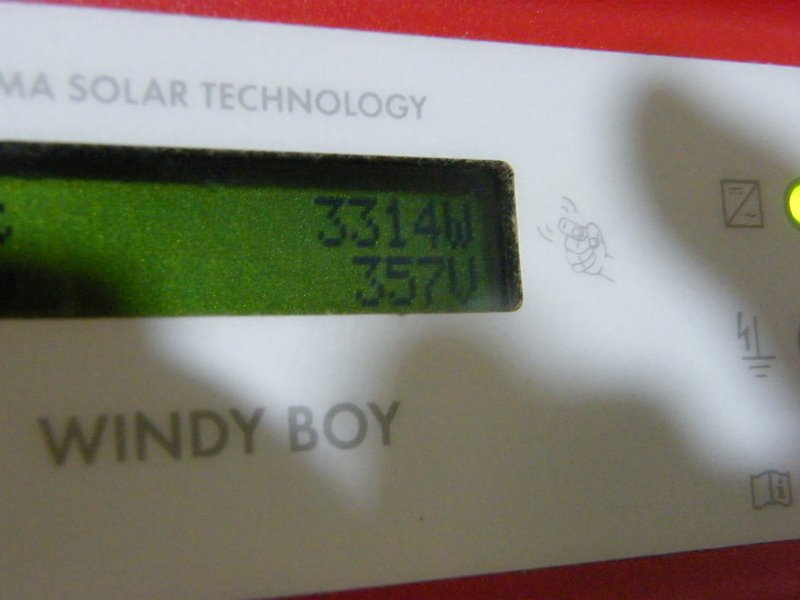

Megjött a szél fiúk-lányok, tessék kapaszkodni! 24-25km/h folyamatos és marhanagy lökések: 2600W!
Na most már bedurvult.....
A paneleket tartó álvány hátso részét deszkázd be,akkor nem tud a panelek alá kapni a szél,hátulrol.Nekem egyszer a fél tetöt vitte el a szél ily modon...............
Nem sok esélyem lett volna, valami mindenképpen engedett volna....akkora lökések voltak hogy az egyik szélgenerátor tartócsövét (48mm-es) az utolsó rögzítési pont felett maradandóan meghajtotta. 160cm-en 1,5cm-t hajolt. (A 2db 300w.os szélgenerátor, toroid után 300Vdc-5A-t adott, ami ha jól tudom már rég nem 600W.....A napelem forgató mechanika fogaskerekéből is kitépett egy darabot....

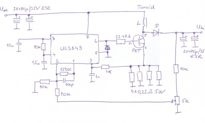

Nincs meg véletlenül a feszültségtöbbszöröződ kapcsolási rajza ? Milyen határok között tudod fogadni a feszültségtöbbszörözőről érkező feszültséget ?
De megvan,valamelyik forumrol szereztem.
Megepitettem,mukodik. Szabalyozhato a kimeneti fesz. kb 36V-ig.Bemenet is kb ennyi lehet. Enyem 6 ampert tud rovidzarban. Azert indul 5,5V-tol,mert elkapartam az uc3843 tap ellatasat,es sorbakotottem 2 ceruzaelemmel. Maskulonben 8,5V-tol indul.
