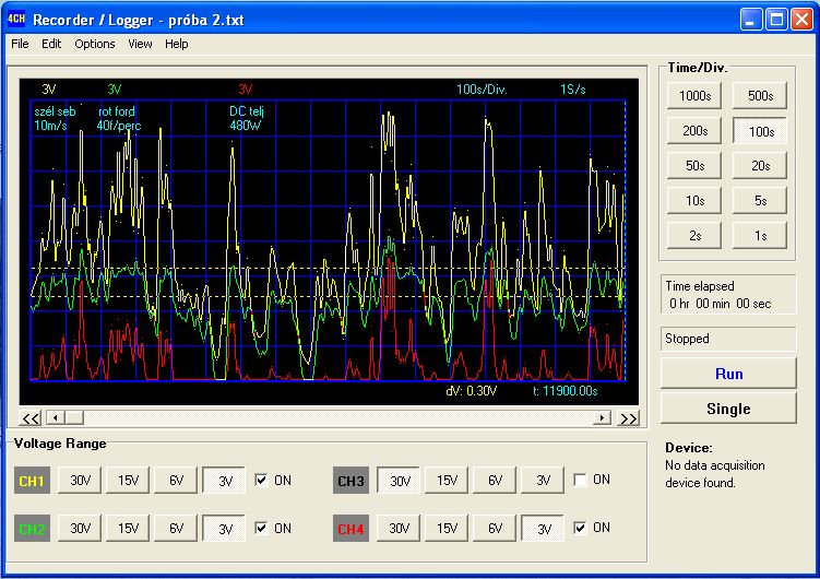

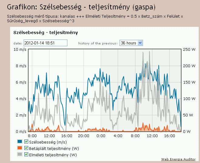

Nem szívesen rontom el az optimizmusba hajló hangulatot,de muszáj(és hosszú leszek).Sokan keseregnek kereskedők által átvertek.hogy egész nap forog a szélkerék és mégsem termel semmit.Mi azért ennek okát jól ismerjük,de még ezen a fórumon is olvastam,hogy 4-5m/s fújt és mégis alig forgott ill. termelt.Most megismerhetitek a szél igazi arcát,amivel előbb-utóbb szembe kell néznetek,legalábbis aki valóban a szélből szeretne elektromos energiát kinyerni.Néhány hete már írtam a valós idejű méréseimről,a múlt héten jó közepes erősségű szélben csináltam kb.50 órás felvételt,ebből tennék fel pár képet és vonnék le néhány tanulságot.Kiindulás:az ismert 4,5m2-es Savonius,30cm átmérőjű kanalas szélmérő,rotor fordulatszám mérő,DC teljesítmény mérő,visszatáplálós inverter és a SZÉL.Az első képen kb.28 perces minta látható,bal felső sarokban a számadatok a végkitérésre vonatkoznak,az alsó sárga szaggatott vonal a 3m/s a felső 4m/s-ot mutatja.Nagyon megleptek a szél ilyen gyors és nagymértékű változásai,érdekes a kanalas szélmérő(sárga) milyen jól követi a változásokat,de ennél még érdekesebb,hogy a közel 100kg-os rotor(zöld) is kis fáziseltéréssel és kicsit integráló jelleggel szintén hűen követi a szelet.Az áttételezés és a feszültségviszonyok úgy vannak megszabva,hogy 3,5 4 m/s fölött kapcsolódik be az inverter(piros).A képen 3-4 helyen,ahol viszonylag egyenletes a szél,jól láthatóan rövid ideig stabilizálódik a rotor fordulat és a betáplálás.Az 50 óra felvételben nem találtam olyan részt,ahol 1-3 percnél hosszabb viszonylag folyamatos szél fújt.Abban biztosak lehetünk,ha a szélkereket betennénk egy mérő szélcsatornába,három majdnem egyenes vonalat látnánk.A második kép 20sec/div sebességgel készült,itt a folyamatok már jobban követhetők,olyan részt mutat,amikor a szél pár percig 4m/s felett fújt.A rotor fordulat viszonylag stabilizálódik és a lassú napelemes MPPT-jű inverter is mindent megtesz a széllökések követésére.A harmadik kép a "Savonius és a majdnem 500W betáplálás",itt megjegyzem,hogy a generátort átkapcsoltam deltába,így a rotor fordulat ennek megfelelően megnövekedett,természetesen a kivett teljesítmény ugyanakkora mint Y-ban,de az inverternek több ideje van ráterhelni és a hajtás is kedvezőbb nagyobb fordulaton működik.Ez idáig szép,de nézzük a problémákat,főleg a betáplált vill.energiát.Állítólag vannak akik tudnak szemmel verni,nos itt inkább annak van előnye aki tud szemmel integrálni.Az első vízszintes kék raszter 60W-nak felel meg,ha a DC teljesítményt a kép időtartamára integráljuk,elkeserítő eredmény kapunk,ezt azonban megteszi helyettünk egy program,amit a "wea.biosolar.hu" oldalon megtaláltok"gaspa"néven,itt látható a nálam fújó szél sebessége és az általam betáplált vill.energia(az elmü nagy örömére).A következő két kép innen van a mért időpontról.Jól látható,hogy a 10 percenként átlagolt szélsebesség szerint jóval több várható,mint a keserű valóság, félnapos közepes szélből betáplált 70Wh.
A képeket külön küldöm,mert volt amikor a szöveg elveszett.
Öszintén gratulálok, nagyon sok türelemröl és kitartásrol vallanak a táblázataid,méréseid.Ha jobban megnézed a méréseid eredményeit,akkor elsöre látni fogod hogy egyik se volt 8-9 méternél magasabb szgenerátorrol levéve.Ebben a ,,,magassági zonában,,, elég ritka kivétellel,nagyon erösek a turbulenciák.Ezért javasolom,hogy törekedj,ennél jóval magassabra tenni a szgenerátorodat,vagy pedig,ha van lehetöséged egy magasabb dombhátra felállitanni.Ha ez sikerül akkor meglepödsz majd az ujj mérési eredményeiden.Esetleg probálj egy joval nyiltabb,akadálymentesebb helyen.
Úgy néz ki, hogy a kísérletezésem igazolja azt, amit más már tud. Tényleg megtetszett a bordás szíj meghajtás. Próbáltam kifordítani a szíjat, semmi tapadása nem volt egy sima tárcsán. Bizonyára, azért is meg egyébért is tettek rá fogakat. Már csak a finom beállítás van hátra, hogy középen fusson a szíj. Ami biztos, biztos, teszek a szíj két oldalára egy-egy megvezető kereket, egy cm távolságra a szíjtól. Normális esetben ne érje, de ha le akar esni, ne hagyja. Így, a képen látható, a rendszer indító nyomatéka, durván 1,2 Nm.
Minden mérés egyetlen szélgenerátorról történt,ami a házam tetején van 14m magasságban,a szélmérővel együtt.Az igaz,hogy lakott területen vagyok,de két oldalon széles utca,egy ház van mellettem ami 6m-rel alacsonyabb és majdnem dombtetőn van a ház.Szél szempontjából aránylag jó helyen lakom,végül is arra akartam kilyukadni,hogy hiába mértem az átlag szélmérővel két évig,mégis megtévesztett,mert az minden szelet átlagol,viszont a szélgenerátor,nekem 4m/s alatt levág.Tehát nem az átlagszelet kell vizsgálni,hanem azt,hogy mennyi 4m/s feletti szél fúj egy év alatt.Egy ismerősöm aki szeret számolni,a feltett mérési adatokból kiszámította milyen volt bennük a különböző szelek eloszlása:
0-1m/s...6% 1-2........13 2-3.........22 3-4.........22 4-5.........16 5-6.........11 6-7..........6 7-8..........2 8-9..........1 9-10........1 A problémának ez a gyökere,de a helyzetet fogja némileg javítani,hogy nekem lesz egy fázison szünetmentes 1-2 napra és a 2-4m/s széllel ezt fogom feltölteni,ami kb. duplájára fogja növelni éves szinten a kivehető energiát.Azt nem tervezem,hogy elköltözzek tengerpartra,vagy hegytetőre,bár az első jó lenne.
Bocs,már az előbb válaszoltam,de talán félreértettél valamit?Azt írod "egyik se volt 8-9 méternél magasabb szgenerátorról levéve",a sárga vonal nem a magasságot mutatja,hanem a szélsebességet m/s-ban az idő függvényében.Lehet,hogy rosszul értettem amit írtál?

A hozzászolásomban nem az összmagasságot értettem,hanem az oszlop tiszta(netto) magasságát,legyen az egy dombtetön,vagy háztetön,stb.föleg ez utobbi kettö,a ferde felületük miat,mintegy felfelé terelik a szelet,és ha a szgenerátor ebbe a ,,,terelt,,, zonába kerül,akkor viselkedik hasonló modon,ha e zona felé sikerül elhelyezned,ahol ezek a turbulencia források hatása már nem érvényesül,csak ott lesz elég egynletes a szgenerátorod járása.Egyébként az anemométer terheletlen forgása,és a szélgenerátor terhelt forgása között azért van némi külömbség.Ja és a tengerpart se fenékig tejfelAz e heti több mint 100 km per orás szelek jó néhány háztetöt,és szélgnerátort sodortak el.Egyébként a jolmegépitett szélgenerátor egyik legnehezebb gondja,a legjobb kitelepitési hely megtalálása(értsd : eltalálása)
Ahhoz hogy energiát vegyünk le a generátorról,fizikailag bele kell vinnünk mozgási energiát!
Tehát ha elkezdem terhelni a generátort(fogyasztó) akkor ez a terhelés a rotoron megjelenik,amit le kell küzdeni.jelentősen több energiát kell bevinni,mint amit a végén kapunk...Mivel elég kevés a hatásfok. Ezért kell minél nagyobb méretű rotorra törekedni,mert az jobban elviseli a generátor fékezését. A rotor méretéből ki lehet számítani az elméleti levehető teljesítményt a szélsebesség függvényében.(súrolt felület) Ebből kiszámolhatjuk hogy mekkora teljesítményű generátort bír megforgatni. Természetesen terhelt állapotban.
Azt gondolná az ember így ránézésre, hogy a legtöbb energiát a 4-3m/s-os szél hordozza.
Pedig nem, mert a W~~ v^3*t Kiegészítve az energia szézalékos megoszlásával így néz ki a dolog: csatolva Tehát a legtöbb energia hazai, vagyis a mérésed környéki, viszonlatban az 5-6-7 m/s tartományban van, akkor is ha az ritkábban fordul elő!! Az is látszik hogy 3m/s ig elhanyagolható az energiatartalom, ebből kitermelni szinte semmit se lehet, arra elég hogy megforgassa a rendszert üresen.
Ahogy ismerlek,pontosan tudod milyen szélből mennyi energia nyerhető ki,nézzük hogyan lehetne a gyenge 4m/s alatti szeleket hasznosítani.Az akkumlátorba táplálással nagyon kis szelek is hasznosíthatók,elég hosszú ideig tárolható,de rossz hatásfokú és drága,csak végszükség esetén használható pl.szünetmentes,kiépített hálózat hiánya.A vízmelegítéssel szintén bármilyen kis szél hasznosítható(persze a szélkeréktől függően) és nagyon jó hatásfokkal.Ennek csak egy baja van rövid ideig képes tárolni a hőszigeteléstől függően.Abban a szélben amit a diagramokon láttál tökéletesen működne és többet tenne a bojlerbe mint az inverterem a hálózatba.Természetesen nem gyári hőszigetelést kellene a bojlerre tenni és csak rásegítésre lenne jó.
A szélből kinyerhető energiát tudom. Csakhogy Te most mérsz, és értel is a méréseid kiértékeléséhez.
Én meg a megtérülő szélgép gondolatával foglalkozom. A fűtés vagy melegvíz rásegítés nem igényel sok beruházást, és talán elfogadhatóan hasznosítja a szélenergiát. Egy ilyen irány várható következménye a méréseid alapján ha Te mondod, az már több mint sima spekuláció. Ezért érdekel a véleményed, meg remélem másokat is terel valamilyen irányba. Megjegyzés: az akkumulátorba táplálás nekem még változatlanul sötét ügy. Nem tudom, hogy illeszkedik a rendszerbe az inverter, de félő, hogy igen rossz a hatásfoka. Az inverter nélküli akkumulátor töltéshez készítettem egy Excel táblázatot feltettem a fórumra is), az siralmas hatásfokot mutatott.
Tökéletesen igazad van,a számításod is nagyon hasznos volt,el is tettem.Egy nagy felületű függőlegesből 2-3m/s-on is lehet kitermelni,a vizsgált időben jó szél fújt,de éves viszonylatban nálam sok 4m/s alatti szél fúj és szerintem simán elviszi a szünetmentest,ha pedig többet,van egy kis 300W-os inverterem, a felét beteszem a hálózatba és újratöltök.
Még elemezgetem én is a hasznos mérési adataid. Ismét gratulálok és kösz! A mért adat minden elmélkedést felülír. A mérés persze mindig egy adott helyen, adott rendszerre igaz, így veszélyes általánosítani belőle. Mindenképp kijózanító adatok. Egy korábbi másik fórumon végzett kivehető évi energia latolgatáshoz készült a mellékelt excel. Beírtam a te közölt adataid az eloszlásról - hátha hasznát veszed. A feltett ábrákon szerepelő Betz számon te mit értesz? Hasznos lenne még egy idő / szélsebesség; elméleti telj.; generátor telj.; betáplált telj. grafikon. |
