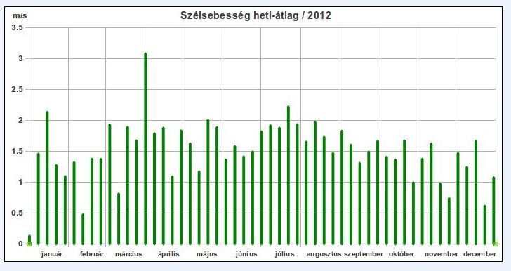

Ez így igaz,nekem 2012-re volt éves összesített adatom,ezt felteszem.A 2013-as év is hasonló volt,szinte azonos a betáplált teljesítmény, de ezt már nem összesítettem.A feltett adatok az én helyemre igazak és 10 perces átlagokból állnak(a szélkerék viszont a pillanatnyi szelet hasznosítja).Lacza úgy rémlik,mintha ígértél volna korrekt terheléses mérést a Canstein rotorodról,még nem jött össze,vagy csak én maradtam le róla?

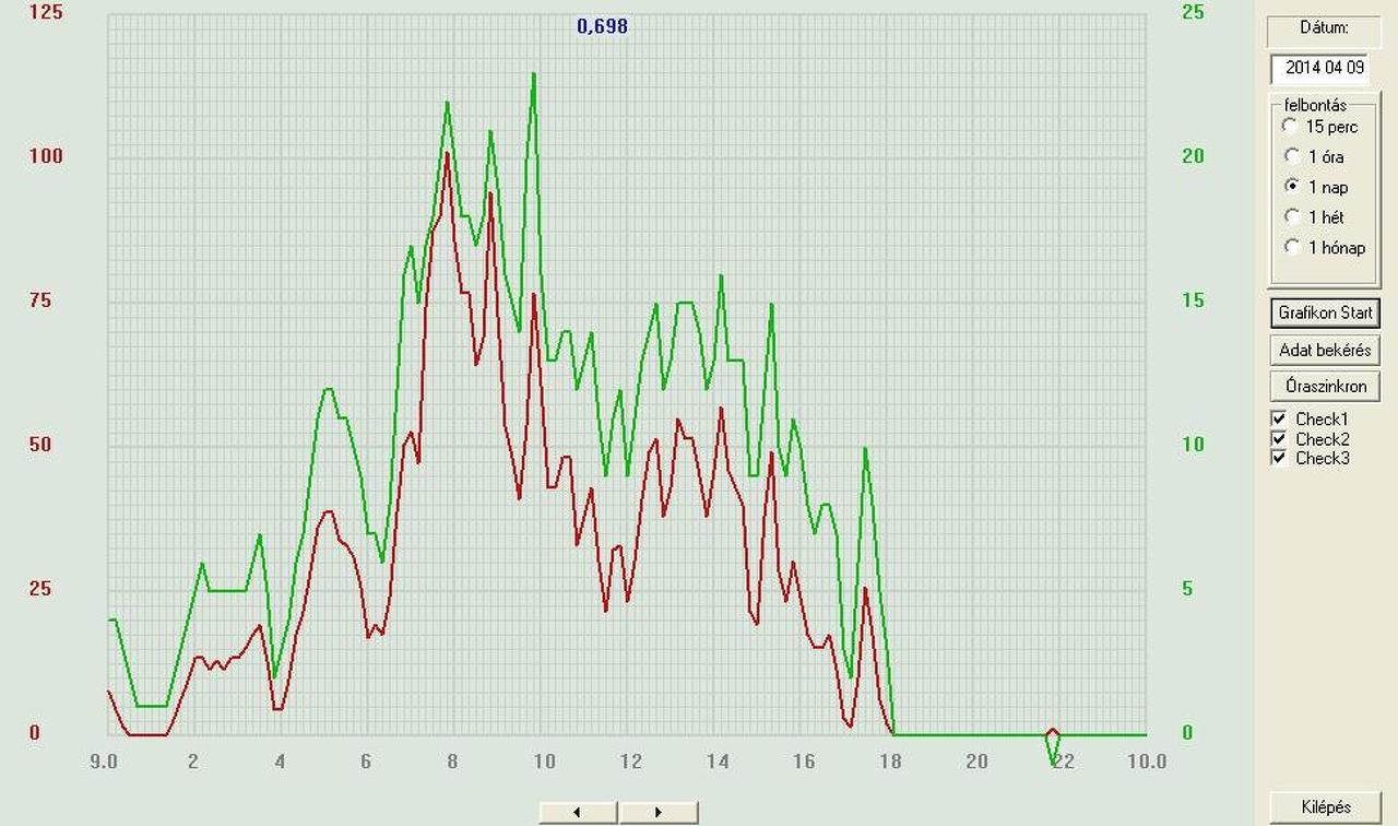

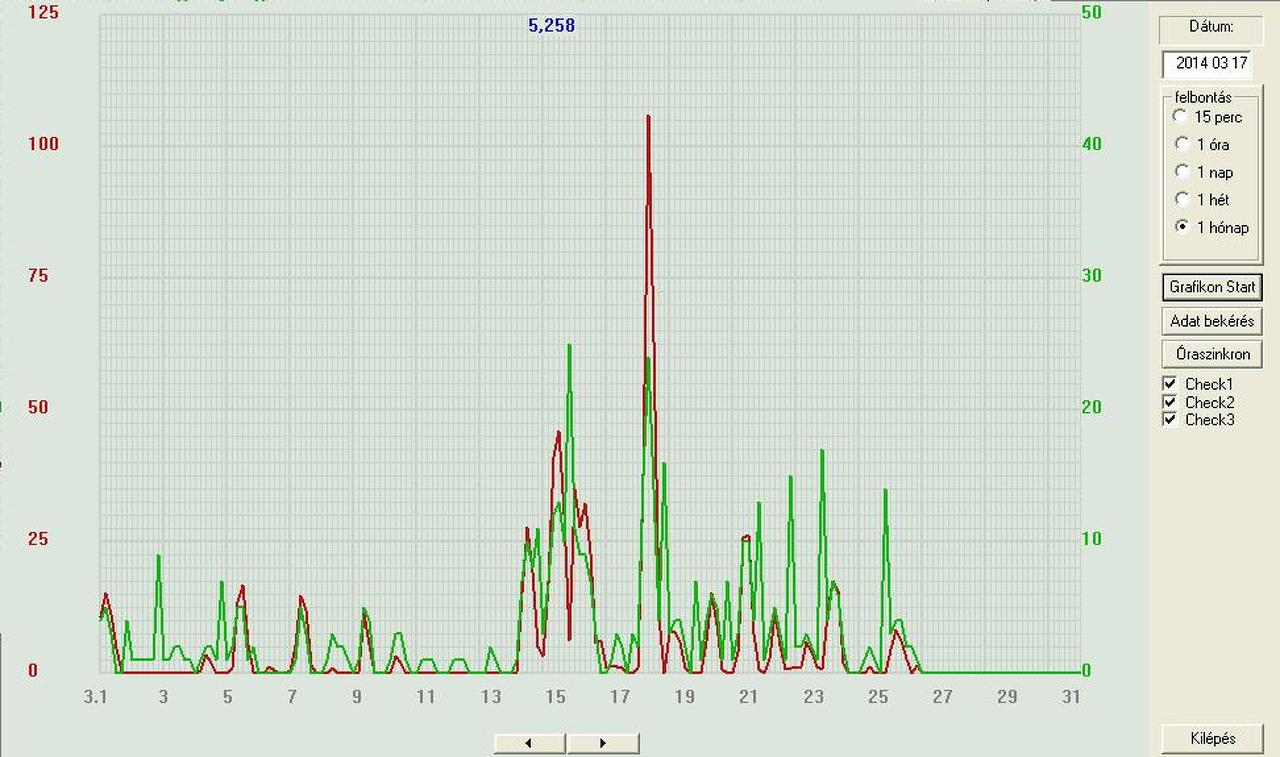

Pátyon lakom.Teszek fel azért képet a hasznos teljesítményről (piros, W) és a szélsebességről (zöld, Km/h). Kék a hasznos teljesítmény kW/h-ban. 1. kép 15 perces felbontásban készült a mai napról 15:15-15:30-ig. Egy rublika 10 másodperces átlagot jelent. Jól lehet látni mennyire pontosan követi a teljesítmény a szélsebesség változását. 2. kép egy órás felbontásban, szintén a mai nap 9-10h-ig. 3. a mai nap összesítve. Itt már szépen látszik, hogy kicsi a generátor. Nem nő köbösen a teljesítmény, csak arányosan a széllel. 4. a márciusi hónap, 5,26KW/h termeléssel.
Tényleg csak egy ugrásra vagy,ha gondolod emilben megbeszélhetünk időpontot jövő hétre.
A méréseid nagyon jók,csak gratulálni tudok,különösen örülök a rövid idejű,nagy felbontású mérésednek,amely jól mutatja a szélsebesség igen gyors változását,ami pont úgy néz ki mint nálam és amit nemigen akartak elhinni nekem.Érdekes,hogy ez a nagyméretű rotor is simán követi ezeket a gyors változásokat.A tiéd jobb alacsonyabb sebességeknél,az enyém 10m/s-nál 4-500W-ot ad le attól függően,hogy az MPPT-nek mennyi ideje van,viszont valóban jóval nagyobb generátor van rajta,tehát a növelése segíteni fog.Én is beteszem a márciusi hónapot,nálam mintha kisebb szél fújt volna,1,5kWh lett betáplálva(ehhez még hozzáadható az inverter 20% körüli vesztesége,hogy arányos legyen a tieddel).Örülök,hogy egy picit túlléptünk a kiégett autóizzókon.
Igen, 6-8m-en csak a házak közé tévedt széllökéseket mérjük, ezért ennyire gyorsak a változások, de szépen leköveti a rotor és a kivett teljesítmény is. 20m-en már kisimulna a szélsebesség és a forgó tömeget sem kellene állandóan gyorsítani.

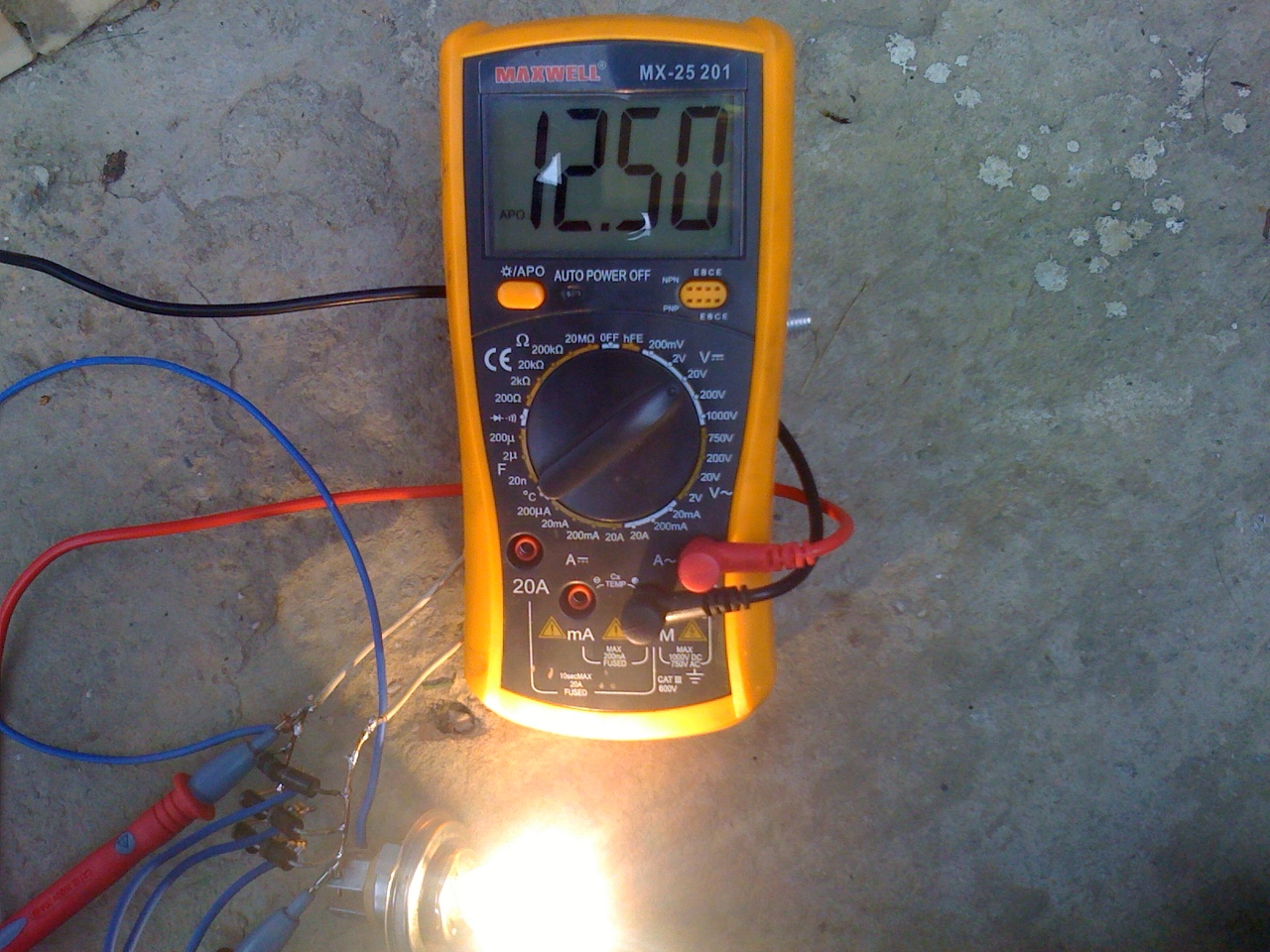

Sziasztok! Teszek fel képeket,hátha számít valamit,1.ennyi Volt, 2.ennyi Amper (a fúró fordulata felénél) 20-nál többet nem tudok mérni,így is egyszer kiakasztottam,gondoltam vége de megy tovább és 3. H4 12v 60/55w fényes nappal,még 5 percig káprázott a szemem utána.Hát itt járok és most az a kérdés hogy vékonyabb vezetékkel újra tekerjem-e,hogy nagyobb legyen a feszültségem,és így tudnám a lassabb szelet is kihasználni vagy munkára fogni áttételek nélkül.
Hibás a mérésed. Amit látni belőle, külön mérted a feszültséget, terhelés nélkül, külön az áramot, műszerrel rövidrezárva és külön terhelted.
Terhelt állapotban kellett volna a méréseket elvégezni. Ez így semmire sem jó. Közben még a fordulatszámot sem tudod. Idézet: Precíz meghatározás. „(a fúró fordulata felénél)” ![]() Semmi értelme áttekercselni az autógenerátort. Nem a tekerccsel van a baj. Azt a generátort nagy fordulatra méretezték. Akármennyire túlgerjeszted, akármilyen tekercset tekersz bele, az kis fordulaton teljesítményt nem fog leadni. Áttétel nélkül szélgenerátorra nem célszerű. A kis szél meg hiába fúj gyakrabban és éves összegben több az energiatartalma, mint a nagyobbnak, nem tudod kivenni. Ha nagy kereket építesz, az még kisebb fordulatú lesz, még inkább kell az áttétel,...
Mindenben igazad van,csak a fúró adatai vannak 400w/1000ford/perc,nyilván nem százas ez sem de csak kiindulási pont,sok videó látható(lehet hogy a fele sem igaz,de hát lehet valami alapja)hogy áttekerik a generátort WIND GENERATOR ALTERNATOR ként sasolgatom őket,és van valami eredmény is,bár nem minden részletre kiterjedő de kiindulásnak megér egy misét. A tekercsek áttekerés után dupla vastagságban feszülnek az álló részben +eredménnyel,és az enyémben is van még hely bőven akár tripla tekercsek számára is.Tudom én hogy ametek,stb. de hogyha nincs más,hát így született az ötlet.
Ez még lemeradt,izzó fullon üvege füstöl,ampert nem merem,valami biztos megnyekken majd.Fordulat csak halkan mondom
