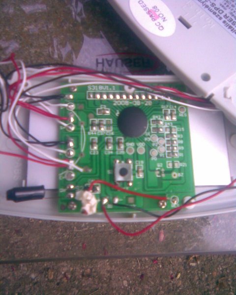

Vettem egy személyi mérleget azzal a céllal,hogy összekötöm pic-el de elakadtam.Olyan mérleget néztem ki magamnak aminek a négy sarkában nyúlásmérő bélyeg található.A bélyegek jelét kéne valahogy feldolgozható jellé tennem a pic számára.Vagy a saját elektronikájáról le tudnák venni esetleg valami használható jelet?

A mérlegnek nem kéne halálpontosnak lenni. Az osztás 100g-os első körben elég lenne.A négy cellát egyként használnám ahogy javasoltad. Próbáltam mérni kivezetésein a feszt. de nem sokra jutottam,a cellák három kivezetésinek színkiosztása:
piros,fekete és középen a fehér.A fekete és a piros kivezetések páronként közösítve vannak,a fehér mindegyik külön van a panelon E+,E-,S+ és S- jelöléssel. Nekem az is megfelelne ha a mérleg elektronikájáról le tudnám venni valahogy a jelet,(mert ahogy említetted ebben akkor már lehet hogy megvan az általa előállított mérőtáp) A ellenállását megmérem mert típus számot nem találok rajta.

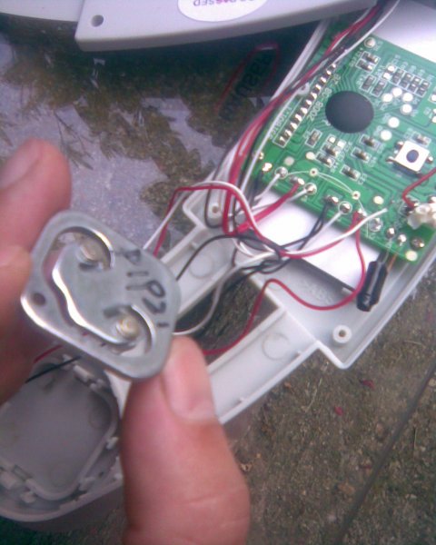

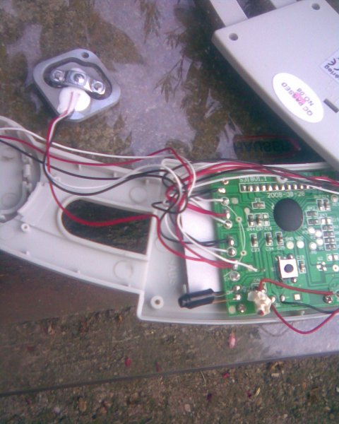

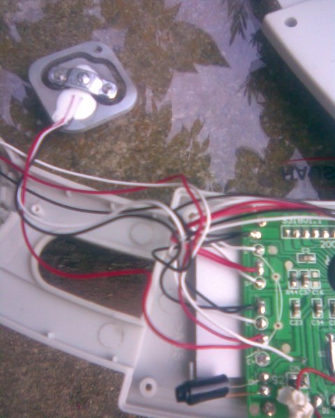

Az , hogy a mérőcelláknak 3-om kivezetése van 4 helyett az nekem furcsa de nem lehetetlen, ahogy a mellékelt ábra mutatja. Tényleg hmm.. a szétszedett mérlegről tudnál képet felrakni ide, illetve a mérőcelláról , és a nyákról is jó lenne egy közeli kép, mert így látatlanban nehéz segítenem. A cellákon van valami szám? Azonosítás céljából jó lenne.
A cellák kimenetén ,csak ingyom bingyom feszültséget tudsz majd mérni, a terheléssel arányosan. Mivel a cella bekötése kezd adott lenni így látatlanban, innen már nincs messze, hogy saját házi kis mérleged legyen. Ha az adott infókat sikerül mellékelned, akkor az alapján felrakom neked az AD620-hoz való illesztésről a kapcs rajzot. Remélem sikerül segítenem.
Ui: légy szíves a cella tápot mérd meg nekem ( E+ és E-) között.
Üdv:Korben
(#) car1 válasza Korben hozzászólására (») Aug 29, 2009 /
A signal jel és a táp +,- hoz is fehér színű vezeték megy.
Megmértem a E+,- között a cella fesz. 2,06 V .
Tettem fel pár képet a panelról meg az érzékelőről(jobb minőségűt most nem tudok) .A piros és a fekete kivezetések oldalanként közösítve vannak.A többi érzékelőt még nem szedtem szét,hogy ugyanilyen színsorrendbe jön e ki belőle a vezeték,de nagy valószínűséggel igen.Még azt sem értem,hogy cella táp nem minden érzékelőnek kell? Valamint másik érzékelőtől jövő szintén fehér színű vezeték,hogy az S+,S- hoz megy?

Na szóval a képek alapján a következőt mondhatom. Ez egy tipikus eset a spórolásra, és van benne valami logika is. Itt nem 4 db teljes értékű mérőcellát használtak a gyártás során. (Nem akartak pazarolni ) Hanem 2db fél hidas mérő cella tesz ki 1-et. Így valójában 4 fél cella van a mérlegben ami 2db teljes értékű mérőcellát tesz ki. Mellékeltem a rajzot pdf-ben. A táp 2V körüli, komolyabb doksit nem találtam a celláról. De szerintem 10-15V-ig menni kellene, így szerintem az 5V-ot el kéne tűrnie, és valahol 0,5mV/V körül kéne produkálnia magát. Igyekszem a látottak alapján megrajzolni az ígért rajzot.
