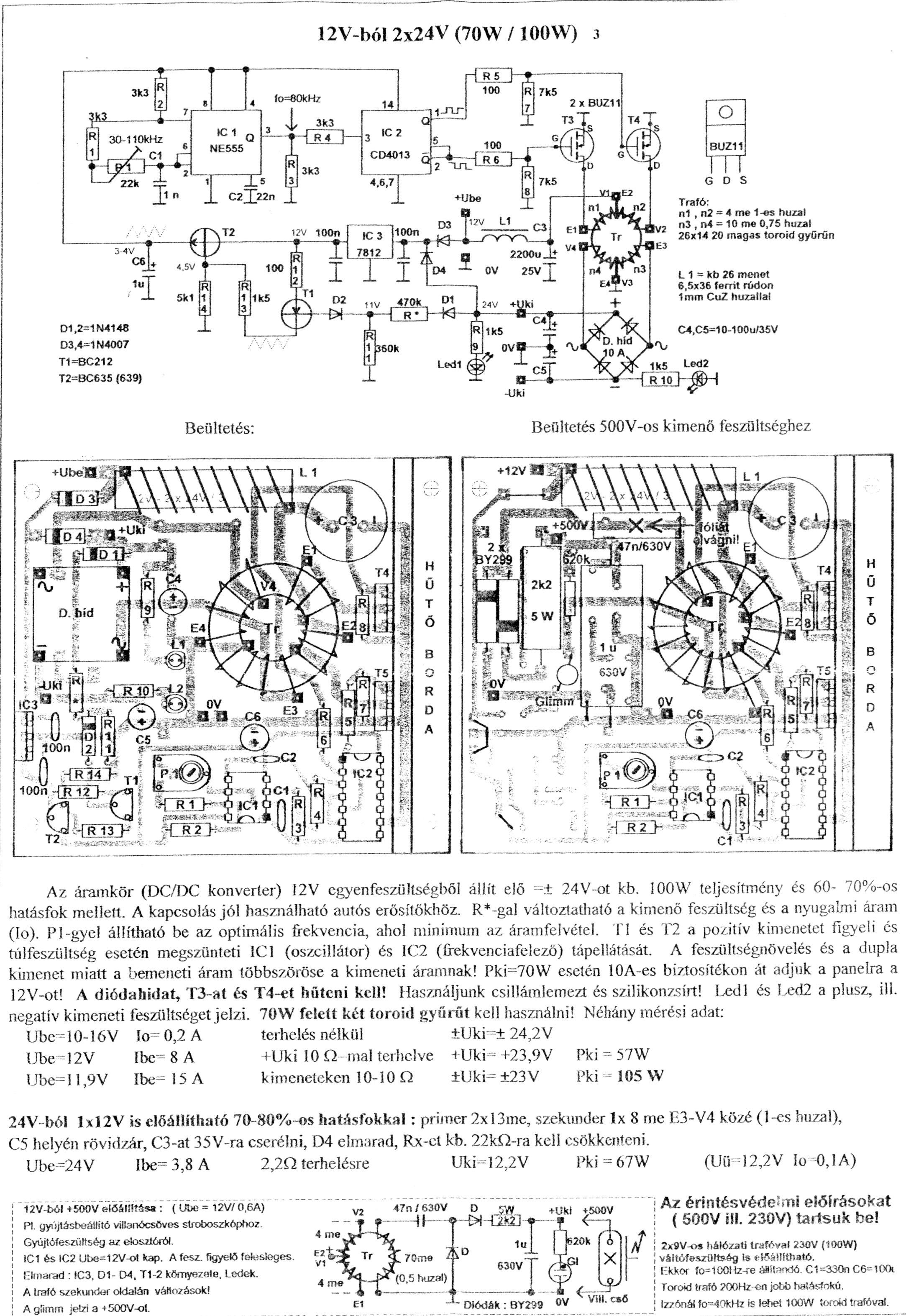

Sziasztok!!!
Van egy szubifilterem aminek sajna szinmmetrikus feszkó kell. Ezt beleszeretném tenni az autóba hogy ott is legyen egy kis brumm ![]() Előre is köszönöm a segítséget!!!

Biztos, hogy jó lesz ez a kapcsolás? Nem fogja a kapcsolás nulla pontját letestelni az audió kábel pl a magnó/cd felé? Vagy a végfok felé? Szerintem igen. Ide inkább egy olyan kapcsolás lenne jó, ami az eredeti testhez képest állít elő -12 voltot, valami tekercses vagy trafós kapcsolás lenne jó szerintem. rajzom sajnos nincs, de várjátok meg más véleményét is! Üdv! Tomi
Köss sorba két aksit a sorbak9tés pontja a gnd az egyik akku - a -12 a másik +ja a +12v.
Szerintem az lenne a legolcsobb és legegyszerűbb megoldás ha 2 db 7812 stabicvel megoldom nem???

Idézet: „egegyszerűbb megoldás ha 2 db 7812 stabicvel megoldom” nem lesz jó, mivel a 7812 az CSAK pozitiv feszt adhatsz rá (min 14 V-ot, max 35-40 V) és ebből kettővel nem mész semmire. A másik ágba 7912 kellene az állitja elő a minusz 12V-ot, de csak negativ feszből tudja ezt. Ebben megtalálod a 7812, és a 7912 adatait szerintem ez jó lenne neked

SziasztoK Kaptam ezt a linket:táp12ről+-30
Ez a táp egy conduktor 80Wattos erősithöz lene ami eredetileg szobába való csak kocsiba szeretném. Valaki ismeri ezt a kapcsolást? Segitséget szeretnék kérni a megépitésében ![]() |
