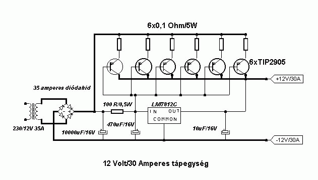

![]() Akkor inkább a táp szimmetrizálását vállalnám be, Balázs helyében. Ugyan ez negatívban... 7912 és npn tranyók (3055). Ja, és a pozitívba sem 2905 kell, hanem inkább 2955 ![]()
Mihez kellene a +/-12V -os 30A-es stabilizált táp?
Ez nyilvánvaló :yes:
...vagy esetleg még egy szimpla trafó. De most tényleg, mire kellhet valakinek egy ilyen táp?
nem szükséges a 30A elég lenne 10-15A is
de a 10-15A összesen szóval 5 - 7,5A oldalanként

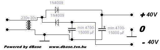

Lenne 2 kezdo kerdesem: Egy tapegyseg epitesenel mi hatarozza meg a pufferkondenzator meretet? Tetelezzuk fel,hogy vegfok erositohoz kell.Azt tudom,hogy minnel nagyobb kapacitasut kell hasznalni,de azt nemtudom,hogy miert es hogy pl meddig lehet elmmenni? Van e valami ami meghatarozza,hogy mekkora kell? A masik amiben szakmai velemenyt kernek,hogy menyire jo megoldas az,ha egy sima 1x30V~ kijovetu trafobol elektronikaval keszitunk szimetrikus tapot 2x15V-ot.Lattam,hogy egeszen egyszru rajzok leteznek a megvalositasara,de nemtudok rola semmit,hogy miert jo miert nem jo. Elore is koszonom.
Mar megint en.Csatoltam egy tapegyseg rajzot megtudna e mondani valaki,hogy ha 2x15V~ jon ki a trafobol akkor a kondenzatorbol eleg e 25V-os? Van itthon 2200µF 35V meg 4700µF 25V Persze a nagyobb kapacitasut szeretnem betenni,de a 25V nem e gond?
Egyenirányítás után pufferelésnél gyök-kettővel nő a feszültség. Itt kb. 21V-od lesz, jó a 25V-os kondenzátor.

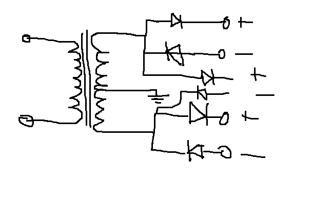

Sziasztok! Mellékelek 1 rajzot (elég mórickás) az lenne a kédésem hogy igy elő lehet e állítani 2x + x V-ot és 2x - x V-ot vagy ez a kapcsolás életképtelen?
Vagy esetleg 3x + xV és 3x - xV? Vagy ilyen középkivezetésű trafónál meg lehet oldani hogy 3x + xV legyen? Erősítőhöz kéne 2x tda2050 + 2xtda2050 hidalva.
Kösd össze a két pluszt, meg a két minuszt, és készen is van! Lesz egy pluszod, egy minuszod, meg egy földeg (GND). Szimmetrikus táplálású erősítőhöz ez kell. Szimmetrikus táp
Akkor ne alkalmazzak mind a 4 TDA-hoz külön egyenirányítást hanem 1 vagyis 3 "vezetékkel" oldjam meg az egészet?
Hát persze. Minek szednéd szét az egyenirányítást több felé? Jól meg kell pufferelni a tápot, és persze kellő terhelhetőségű diódákat használni.

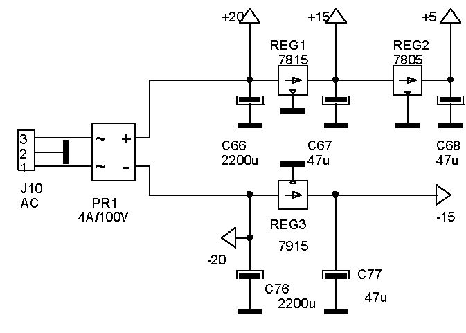

Sziasztok! Építettem egy +/-15V-os tápegységet 7815 és 7915 stab.kockákkal. A probléma az hogy a negatív ágon -17V van, +15V megvan. Megépítettem próba panelon is, de ugyan ez lett az eredmény. Igaz mindkétszer terheletlenül mértem. Rajzot nem tettem fel mert a 7915 adatlapja alapján készült.
A 78xx, meg a 79xx nem lábkompatibilisek. Ezt figyelembe vetted?
Hello! persze, Bővebben: Link ez alapján készült.

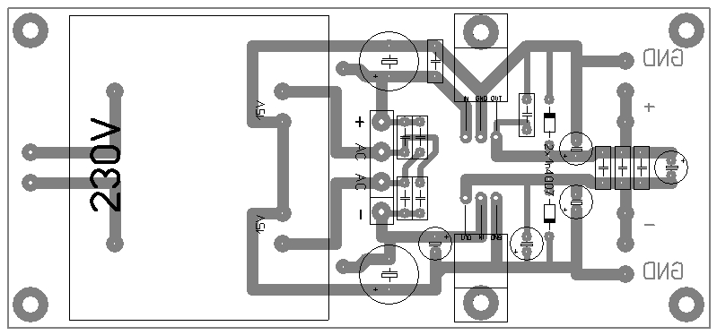

Azért felteszem a nyákot is.
JPG-ben jobb lenne a nyákrajz.
Ne tegyél kondenzátorokat a +- ág közé, csak a GND és +, meg GND és - közé.
Azok nincsennek bent, csak gnd és +, gnd és - közt vannak kondik. Diódák nélül is próbáltam.
Akkor nincs ötletem. Esetleg próbálj ki egy másik 79-est. Kerámiakondi van a 79-es lábainál?
