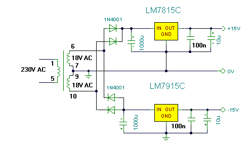

Szeretnék készíteni egy egyszerű, de megbízható szimmetrikus tápegységet, ami 230V-ból csinál +-12V egyenfeszültséget.
Sok hozzászólást, témát átnéztem, olastam itt a fórumban, de egy igazán könnyen, egyszerűen megvalósítható kapcsolást alkatrészlistával nemigen találtam.
Azt kérdezném, ha van egy ilyen transzformátorom, akkor melyik lábaira kell kötni pl. ennek az áramkörnek a pontjait?
A kapcsolásban szereplő stab.-ok 7812-es és 7912-esek lennének természetesen.
Az is segítség lenne, ha tudnátok egy olyan transzformátort mondani, aminek eleve 3 megfelelő kivezetése van, és "emberi" áron kapható Budapesten.
Előre is köszi!
Tamás
(#) Kera_Will válasza btjp hozzászólására (») Nov 8, 2006 /
Nem kell attól megijedni, hogy szimmetrikus táp.
Ha nem középkivezetésű a trafód, akkor jobb esetben 2 független szekunder tekercse van.
Akkor csinálsz 2 független tápot stabilizátorokkal, Graetz-híddal, pufferekkel együtt. Akár mindkettő lehet plusszos szabályzó is, 7812.
Aztán a végén közösíted az egyik stab. plusszát a másik mínuszával; ez lesz a közös 0 pontod a táplálandó áramkörödben.
Ehhez a közös ponthoz képest a sorbakötött stab-ok megmaradt egyedüli pluszja lesz a + kimeneted, a másik stab. GND pontja pedig lesz a - kimenet.
Ennyi. Mint amikor 2 darab elemet sorba kötsz és a közös pontjukhoz képest áll elő a + / - telep feszültség.

(#) Sebi válasza btjp hozzászólására (») Nov 8, 2006 /
Eléggé szegényes rajz.
Kiegészítettem és beszámoztam, de arra ügyelj, hogy a 7912 bekötése eltér a 7812-étől.

(#) Sebi válasza Kera_Will hozzászólására (») Nov 8, 2006 /
Csak halkan jegyzem meg, h a nyáktrafók többsége kétoszlopos vasra készül, osztott primerrel (az Avisor pont nem ilyen...) ezeknél a külön graetz-es megoldás nem ajánlott, mert nem biztosítja a két szekunder egyenlő áramát (ami természetesen a primerekben is aszimmetrikus lesz), így rosszabb esetben a trafó leéghet, mivel az alkalmazások nagy többsége inkább csak a pozitív ágról fogyaszt.
A két tekercs sorbakötése és a graetz 2db 2utas egyenirányítóként való használata megvédi a trafót.
Amit rajzoltam. A számokat is az Avisor adatlapjáról Írtam oda.
