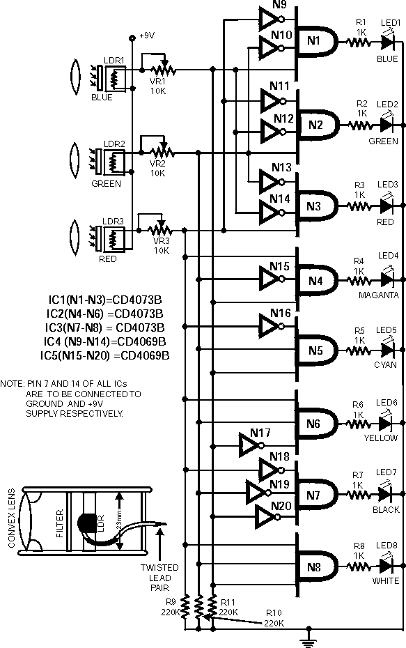

Nem tudnátok egy olyan kapcsolást,vagy áramköri elemet mondani nekem,amivel egy tárgynak a színét tudnám beazonosítani?

(#) gozi hozzászólása Jan 31, 2007 / 4
Kétféle megoldást használnak mostanában elterjedten: Az egyik megoldás fotodióda+RGB színszűrő alkalmazása. A másik megoldás CCD szenzor és RGB színszűrő.
Néhány link:
http://www.taosinc.com
http://www.mazet.de/produkte/jencolour/sensor-ic/folder_view
(#) MC Adam hozzászólása Jan 31, 2007 /
Nekem van egy ilyesmi rajzom, csatolom.
(#) Sanyi87 válasza MC Adam hozzászólására (») Júl 6, 2007 /
Hali
valaki megépítette ezt a kapcsolást?..mi az a filter az LDR előtt?..8gondolom vmi fényszűrős akármi..) és hol lehet beszerezni?
