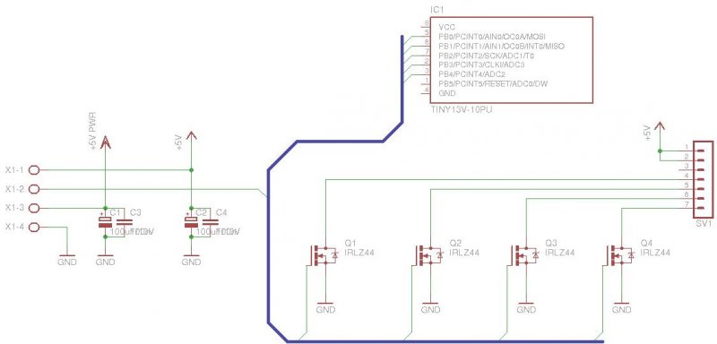

(#) sargarigo válasza SzT3 hozzászólására (») Nov 29, 2010 /
Nem, nem!
Amire gondolsz, az a dc motor! Félhidakat, meg teljes hidakat sima egyenáramú motorokhoz használunk! Azért ez a megoldás, hogy lehessen forgásirányt változtatni.
A léptetőmotor másképp működik. Először is van neki átlag 5-6 kivezetése, amiket majd Te szépen egyesével vezérelgetsz, és adod neki a lépési fázisokat!
Erre van már mindenféle megoldás, a pic felé csak annyi marad, hogy adja a lépésekhez az órajelet. Tehát pl egy órajel az első motornak, akkor az lép egyet. Egy órajel a harmadiknak, akkor meg az. Az irányváltást is az előbbi áramkör valósítja meg, olymódon, hogy a lépési fázisokat visszafelé pakolja a motorra.
A 28 lépést amúgy kicsit kevésnek tartom, de lehet hogy van ilyen motor is. Amikkel én találkoztam, azok 200 lépésből tettek meg egy teljes kört. Abban viszont igazad van, hogy ha számolod a lépéseket, akkor tudhatod hogy éppen hol áll a motor.
A szépséghibája a dolognak, hogy ha túlterheled, és emiatt lépést veszít, akkor kiesik a szinkronból, és már nem is tudod merre jár. Szóval mindenképp kell rá valami pozíció jeladó. Optó, vagy hall, vagy valami.
A lényeg, hogy ha már meg tudod hajtani, akkor annak megoldása hogy szinkroban forogjanak, már gyerekjáték!
Szerk: Én így oldottam meg. Jelen esetben egyetlen irányban forog (ha maradt volna még szabad port, akkor lehetne váltani is, így csak a "firmware" módosításával lehet). Kell egy 5V a vezérlőnek, meg egy másik erősebb 5V a motornak.
A sebességét a lépések gyakoriságával lehet állítani, amit kívülről kap az órajel formájában.

(#) Hp41C válasza sargarigo hozzászólására (») Nov 29, 2010 / 1
Két féle léptető motor kivitel van:
Unipoláris 5-6 kivezetése van: A tekercspárok egyik kivezetése közösített (esetleg mind a négy tekercs egyik kivezetése közösítve). Ez a közösített (két) vezeték megy a + tápra. A motor vezérlése a másik tekercsvégek földre kötésével (megfelelő sorrendben) történik.
Bipoláris 4 kivezetése van: Mindkét tekercs mindkét kivezetése hozzáférhető. A vezérlése úgy történik, hogy a két tekercset két H-híddal hajtjuk meg. Ha megfelelő sorrendban kapcsolgatjuk ki, egyik vagy másik irányba az áramot a két tekercsben, a motor forog. Ha még az áramokat is szabályozni tudjuk, akkor a mozgás még finomabbá tehető. (Egész lépés, fél lépés, mikro lépés üzemmódok...)
A 7 motor vezérlésére 7*4 kivezetés, 7 db meghajtó (unipolárisnál 7 -szer 4 fet a föld felé / bipolárisnál 7 db kettős H-híd pl: L293, L298). A terhelés miatti kihagyások akkumulációjának elkerülése végett kellene minden motorhoz egy pozíció érzékelő is - ez még 7 jel. 35 jel egy 40 lábú kontrollerrel kezelhető: 18F4420, 18F4520.
Ha még más bemeneteket is kell figyelnie (forgásirány, sebesség), akkor 68 lábút ajánlanék: 18F6310, 18F6520, 18F6620...

(#) sargarigo válasza SzT3 hozzászólására (») Dec 1, 2010 / 1
Nagyjából jónak tűnik. Magyarán amikor látod hogy nagyon el van csúszva, akkor adsz egy "reset" jelet, mire az összes motor a nulla pozícióba áll.
Egy így akár jó is lehet, ha neked elég egy diszkóvilágításhoz. Komolyabb dolgoknál, ahol mondjuk magára van hagyva a rendszer, már nem lenne ez a megoldás elégséges. Ezt csak zárójelben jegyzem meg.
Mégegyszer, ha egyforma motorokat használsz, és elhanyagoljuk a gyártási szórást (szerintem nyugodtan hanyagolhatjuk), akkor jó lehet!
A táplálásra azért figyelj majd oda, nekem sok vidám félórát okozott, míg rájötttem hogy a motor árama megrángatja a vezérlő tápfeszültségét, emiatt pedig fázisok estek ki. Csak annyit láttam, hogy a motor nem egyenletesen jár.
Pár kondi csodákat művelt!
