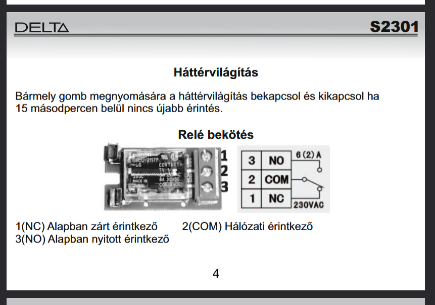

A segítségeteket szeretném kérni, adott egy régi FÉG c24-es kazán,
amihez csatlakozott az eredeti szobatermosztát.
Ezt cseréltem le egy Delta s2301 digitális szobatermosztátra,de itt jön az én gondom, hogy nem tudom bekötni.A réginél 3 vezetékes,az újnak pedig csak kettőt lehet bekötni az utasítás szerint. Laikus számára írjátok már a választ.
Ha tudnátok segíteni, nagyon megköszönném.
Tisztelettel Tibor.

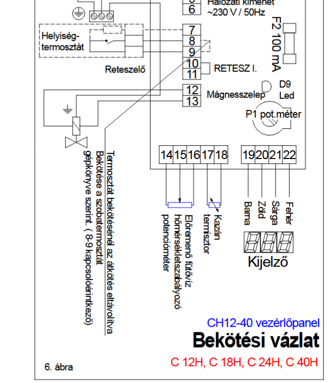

(#) kistee válasza Stibike hozzászólására (») 1:40 /
Ha minden igaz, a kazán a vezérlőpanel 8-9-es pontján várja a termosztát kontaktját. Ha rövidre van zárva, akkor fűt. A termosztát 2-es pontját mindenképp be kell kötni, a másikat arra kell bekötni, ami fűtés parancs esetén zárt.
(a neten ezeket a doksikat találtam, amit írtam, azt ezek alapján írtam. Ha a tiéd ettől eltér, akkor légyszi pontosítsd a kérdést)
