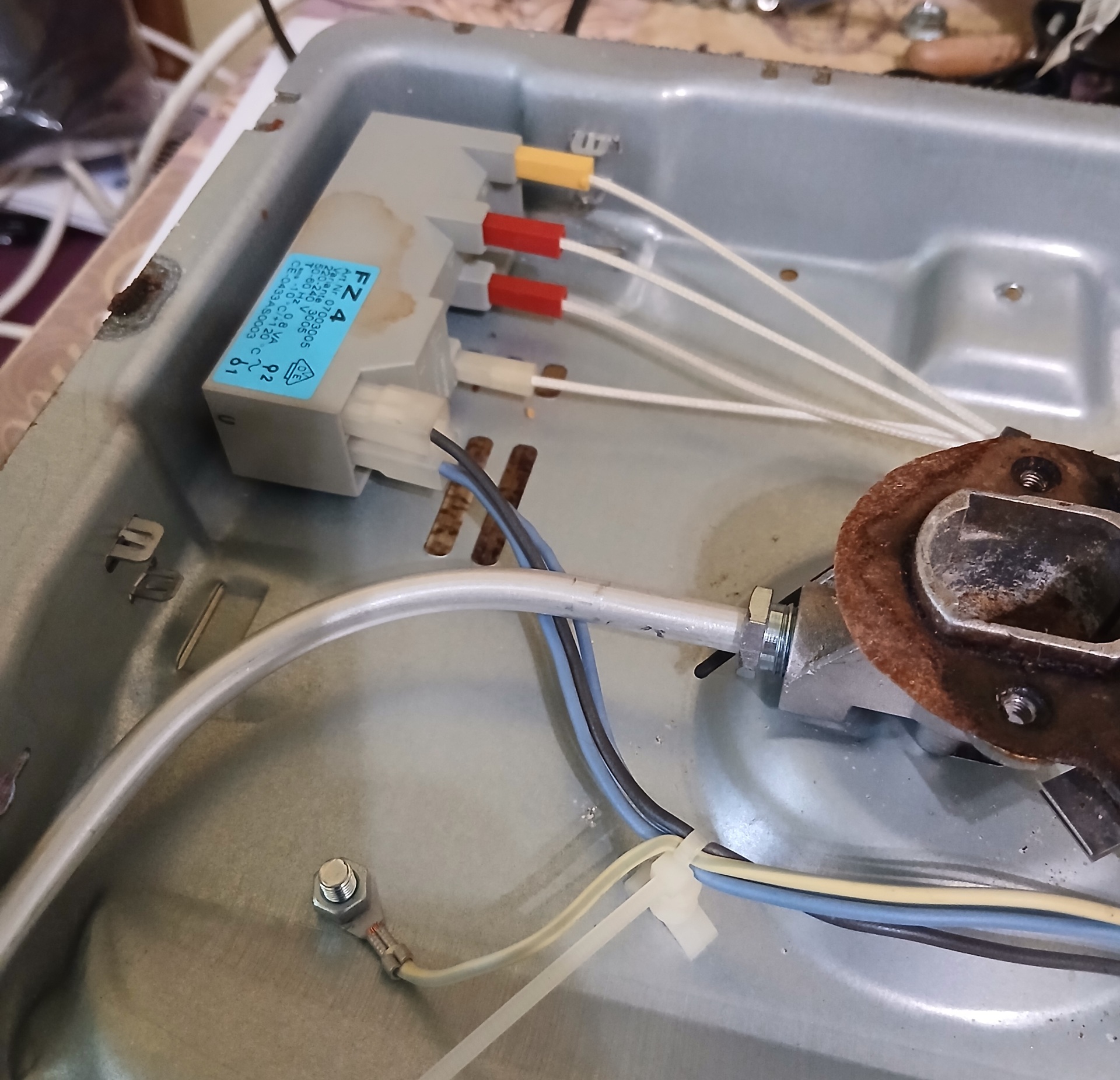

Bővebben: Link Bővebben: Link Szikragyújtó teszteléseSziasztok!Hoztak hozzám egy elektromos gyújtású gázfőző lapot, hogy egyik égőfejnél sincs szikra,meg állítólag nem ad gázt. A benne lévő szikra adó trafót hogy tudom legegyszerűbben letesztelni, hogy jó-e? FZ 4 jelölésű a trafó.
Én megpróbálnám a másik jóra átcserélni .Nem nagy meló azt a 6 stekkert átdugni ...

Ezt hogy érted? Nincs másik trafóm. Azt akarom letesztelni hogy jó-e, mert csak akkor veszek másikat,ha nem.
A hozzászólás módosítva: Feb 14, 2026
Idézet: Gondolom a másik égőfejnél is van trafó .. Vagy egy trafó látja el az összes égőfejet ? Akkor a trafó kimeneteit cseréld fel és nézd meg hogy "átkerült"e a hiba másik égőfejre . „hogy egyik égőfejnél sincs szikra” A hozzászólás módosítva: Feb 14, 2026
Egy trafó van az összes fejre, 4 kimenete van és egyiken sincs szikra. Most vagy a trafó primerje rossz, vagy nem kap vezérlő feszültséget, ezért lenne jó tudni hogy hogy próbáljam le.
Ehhez még tartozik mikrokacsoló(k) is a "tekerőknél"... A "gázt" nem ez a trafó adja! A trafó gáz nélkül is "szikráztat".
Reá van írva 230V 50hz. Kijön belőle 4 vezeték ( a kép szerint) ami az égőfejekhez megy gondolom. Olyan nagyon más lehetőséget nem látok, mint lehúzom azt a lapos kéteres kábelt, oda kötök 230V-ot valahonnét, azt ha valamelyik égő nem szikrázik megpróbálom kitakarítani, ha egy sem, akkor meg a trafót kicserélni. Esetleg megmérem, hogy szikráztatás üzemmódban van e rajta 230V. Ha van és nem szikrázik gyanítom cserés. Esetleg egy ohm mérő is érdekes teszt lehet, bár lehet nem tisztán transzformátor, de gyanítom az.
Köszi. Igen,rá van írva a feszültség, de addig nem mertem 230v-ot adni neki, amíg valaki meg nem erősíti hogy biztos ennyiről megy-e, nehogy tönkre tegyem ha jó. De akkor kipróbálom. Azon a részen ( primer ) próbáltam ellenállást mérni, de még MΩ-os állásban sem mutat semmit a műszer. A kimeneteken viszont- 2 különálló tekercs- 510 Ω körüli értéket mérek. Akkor ezek szerint a szekunder nem szakadt. Próbáltam azt is, hogy lehúztam a primer oldalról a két kábelt és azon mérni a feszültséget hogy szikráztatás közben hány volt lehet rajta, de nem tudtam értékelhető eredményt mérni. Gondolom azért, mert nem fojamatos feszültséget ad ki a trafónak, hanem valami impulzus szerűt és a digit multi nem tudja követni. Na mindegy,holnap neki ugrom mégegyszer és meglárjuk.

Nyugodtan ráadhatod a 230 V-ot, olyankor mind a 4 égőnél kell szikrát adnia, de előtte tedd vissza az égőrózsákat a helyükre, akkor látod is, ha valamelyik nem működik. Ha cserélni kell, ezt ajánlom helyette.
Nem bonyolult elektronika van benne. Egy ellenálláson és diódán keresztül tölt egy kondenzátort, amit egy szikraközön keresztül kisüt a primer tekercsen. Még lehet az is, hogy azon az ágon, ahol nincs szikra valahol átvezet a ház felé.
Nos, direktben adtam a trafónak 230v-ot, mind a négy égőfejnél szikrázik. Tehát nem itt van a probléma.

Nos, azt hiszem hanyagolom a javítást. Túl sok baja van, nem csak a szikráztató, így elengedem. Köszönöm a hozzá szólásokat.
Akkor szakadt a primer.
