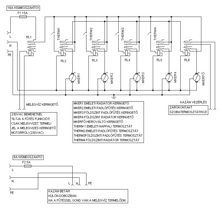

Én a héten csináltam egy kétszintes (padlófűtés/radiátor mindkét szinten) lakás fűtésvezérlését. Hátránya hogy ahány fűtőkör annyi keringetőszivattyú kell. Előnye hogy csak oda küldi a meleget ahová kell!
(#) bgsf válasza bgsf hozzászólására (») Okt 4, 2009 /
Még a fentebb említet rendszer lesz kiegészítve egy automata fagázosító kazánnal és annak a vezérlésével. Az automata kazán nem tudja leszabályozni magát csak 8kW-ig (a 40kW-ról) így a puffertartály vezérlését is meg kell oldani.

(#) merlin29 hozzászólása Okt 13, 2009 /
Me vettem egy Computherm Q7 szoba termosztát, de a bekötéséről gőzőm nincs, ha valaki segítene hálás lennék!

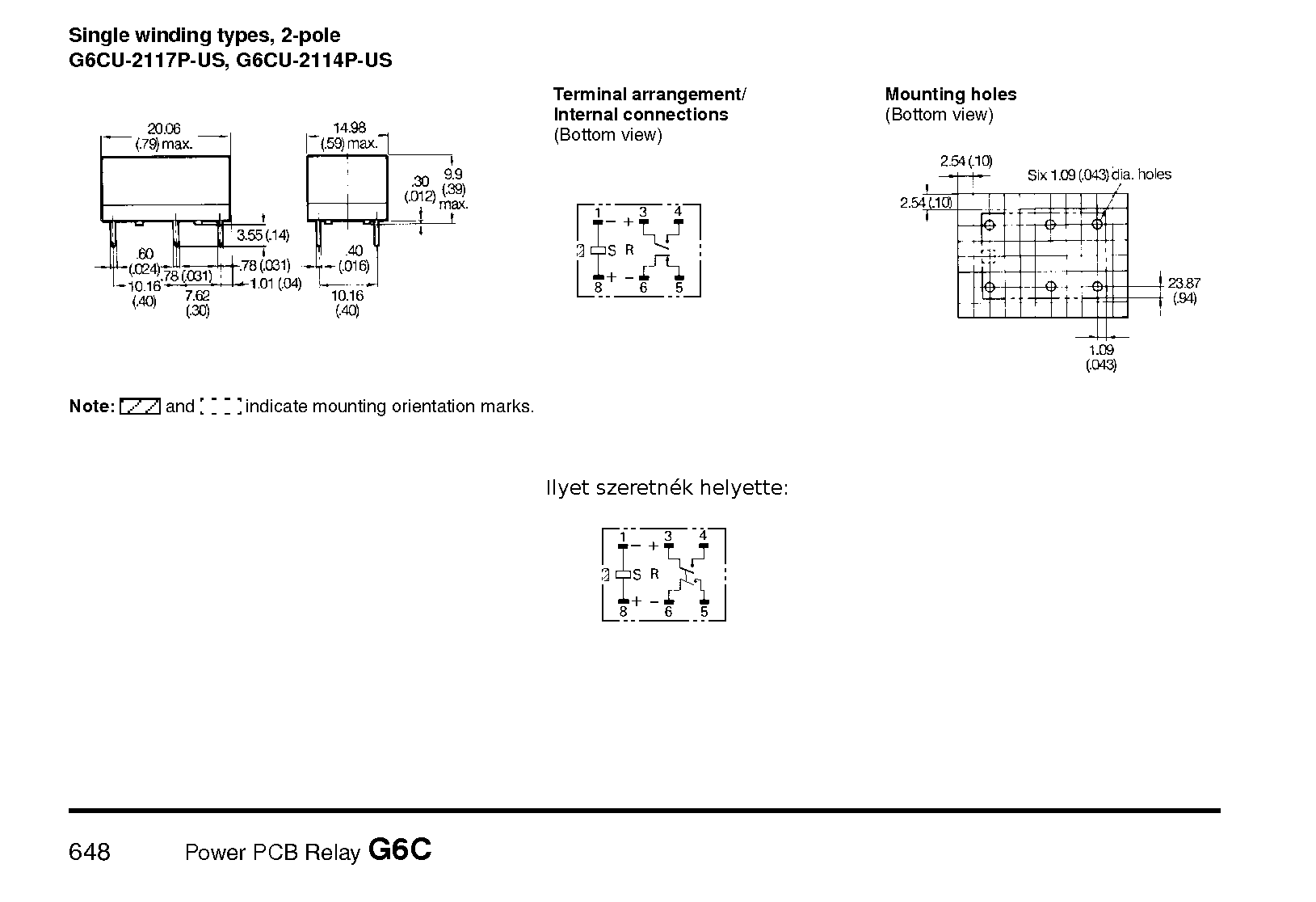

(#) lapose válasza x31 hozzászólására (») Okt 19, 2009 /
Gondolom a kazánban a keringető szivattyú 230V-os. Köss vele párhuzamosan egy 230V-os mágneskapcsolót és az tudja indítani a második szivattyút. Azt nem írom, hogy kösd párhuzamosan a két szivattyút, mert nem tudom a kazán elektronikája elbirná-e, bár ezek a szivattyúk nem nagy teljesítményűek.
Remélem jól értettem a problémádat.
(#) x31 válasza lapose hozzászólására (») Okt 19, 2009 /
Ezzel a megoldással az a gond, hogy a kazán és a második keringető között kellene 220V -os kábelt kiépíteni. Egyszerűen nincs hozzá már hely, mert a termosztát és a kazán közt kisfeszültségű vezérlő kábelt is alig tudtam behúzni, egy vastagabb 230V-os kábelt képtelenség lenne behúzni. falat vésni fúrni pedig rendkívül bonyolult lenne a nagy távolság miatt és födémet is át kéne törni, mert a kazán az emeleten a keringető a földszinten van.Csak a termosztátot és a második szivattyút tudom összekötni, annak meg van a hely. A tervezéskor egyértelmű volt, hogy a termosztátnak kell majd kapcsolni a második szivattyút is. Sajnos a termosztát egy siemens digitális mindent tud, csak két áramkört vezérelni nem.
Odáig más eljutottam, hogy a második szivattuval párhuzamosan köték egy relét, ami egy zárókontakt lenne a kazánhoz. Sajnos nem találok 230V os (tekercs oldalon). Hely az nem sok van, az egésznek gyufásdoboznyi hely van csak a falban, a termosztát háza tele van oda már semmi sem fér. kis feszültségű relét pedig nem tudom, hogy lehet biztonságosan nagyfesszel vezérelni.
Nem akarom kinyírni a kazán vezérlését, kicsit drága mulatság lenne.
(#) x31 válasza x31 hozzászólására (») Okt 19, 2009 /
Ja és még egy kis gong, ami miatt nem igazán jó a két szivattű szinkronban kapcsolása: ha a kazán szivattúja melegvíz termelés miatt indul be, ekkor a fűtés szekunder köre (Szivattúja) is beindulna. Amit most itt nem részletezett okból nem akarok.
Így sincs semmi gond, de mivel a érintkező ellentétesen kapcsol minimális elektronika kell, de azt a második szivattyú mellé is lehet telepíteni, ahol gondolom van 230V. Ha a termosztátod tud 230V-ot kapcsolni az érintkezőn, elég egy 230V-os behúzó tekercsű relé. Ha kisebb feszültséget szeretnél kapcsolni vele, akkor a relé lehet 12 vagy 24V-os, de ekkor kell hozzá egy transzformátor is.
