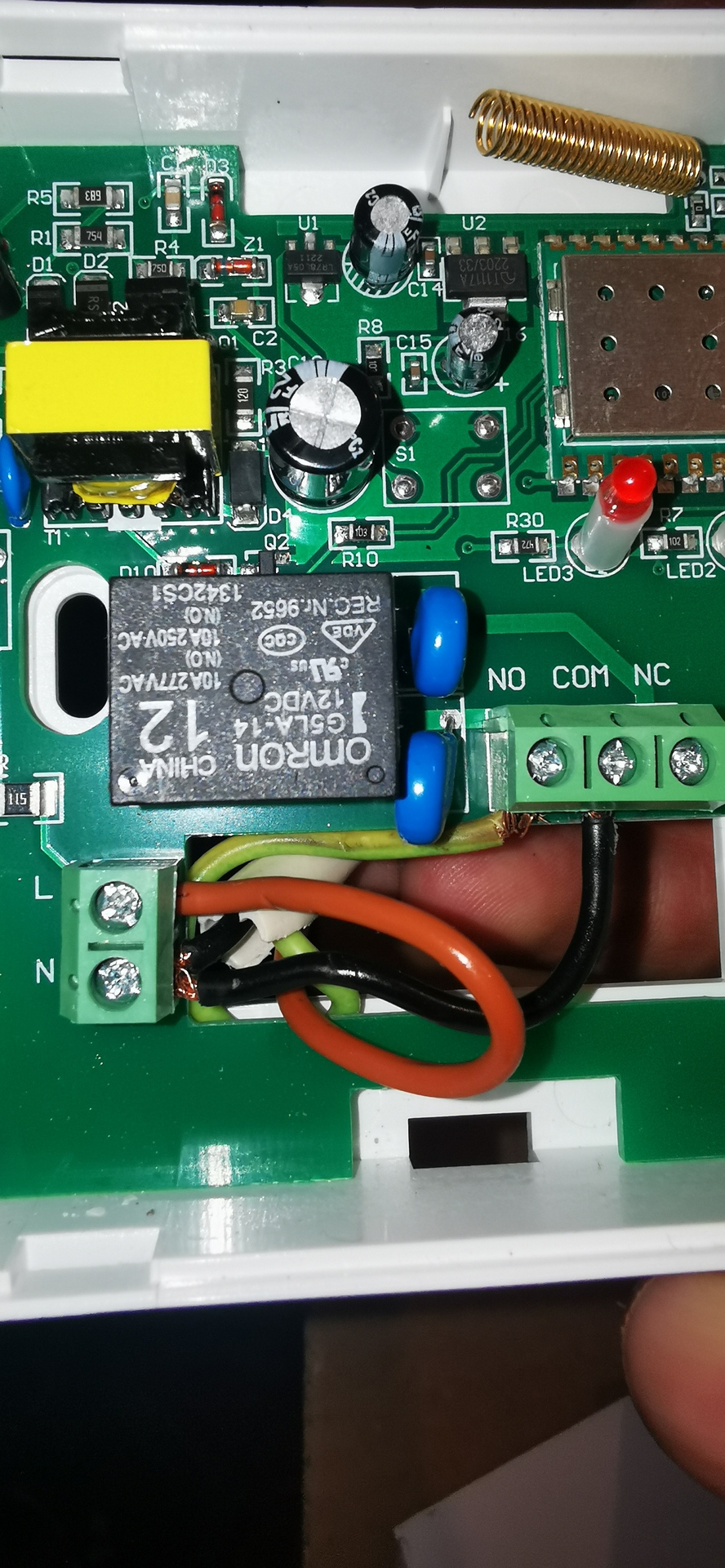

(#) sirszirtes hozzászólása Okt 2, 2023 /
A képen látható módon bekötöttem az RF termosztát vevőegységét. Mikor kapcsolt a relé se kép se hang, és azóta nem kapcsol be az egység.
Lehetséges, hogy megsütöttem?
(#) pipi válasza sirszirtes hozzászólására (») Okt 2, 2023 /
Ebből semmi nem látszik, melyik madzag honnan/honnan hová.
Talán ha szájbarágósan szín szerint kőbe vésnéd?
(#) sirszirtes válasza pipi hozzászólására (») Okt 2, 2023 /
Hali, persze,megpróbálom.
3 eres kábel jön ki a gázkazánból.
A barna megy an L jelzésbe, a fekete az N be. (Azt gondoltom ezek a betápok a vevőnek)
A sárga megy a NO-ba és kapott egy áthidalót az N és a COM között.

(#) robis01 válasza sirszirtes hozzászólására (») Okt 2, 2023 /
Mennyire volt régi az a termosztát amit levettél? 230-at kapcsolt, vagy kisfeszültséget? Mi a kazán típusa?
Az új termosztát típusa?

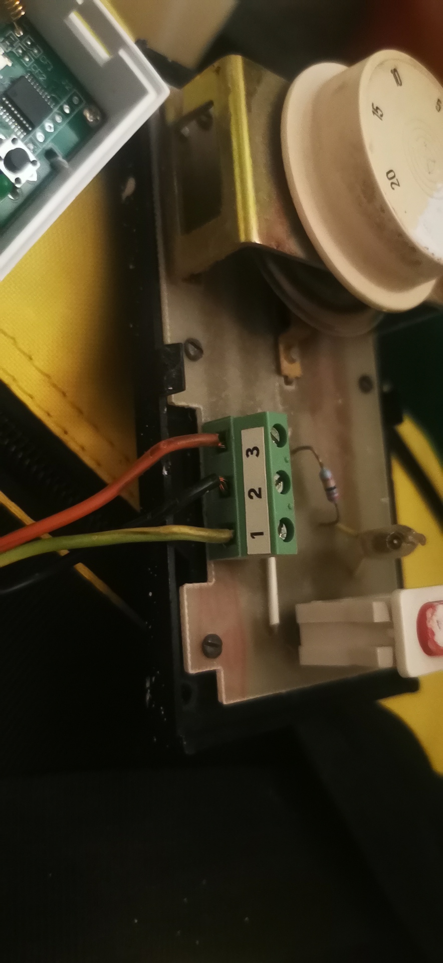

(#) sirszirtes válasza robis01 hozzászólására (») Okt 3, 2023 /
Így nézett ki a régi termosztát ha ez segít.

(#) Gafly válasza sirszirtes hozzászólására (») Okt 3, 2023 /
Érteni vélem.
Akkor ez a termosztát megkapta régen a fázist, és a nullát, és a kettő között pedig van a kapcsoló szál. Jelen esetedben ez volt a Zöld/Sárga.
Ebben a bekötésben, amikor bekapcsol, szerintem tesz egy szép rövidzárat a nulla és fázis közé.
A hozzászólás módosítva: Okt 3, 2023

(#) robis01 válasza sirszirtes hozzászólására (») Okt 3, 2023 / 1
L -> Fázis
N -> Nulla
Com -> Fázis
No -> Vezérelt
Elméletileg a piros vezeték a fázis, zöld-sárga a vezérelt, fekete a nulla. De bekötés előtt érdemes lenne kimérni.
Ha jól látom a nulla lett bekötve a vezérléshez a fázis helyett. De majd a szerelő úgyis megmondja mi volt a hiba.
