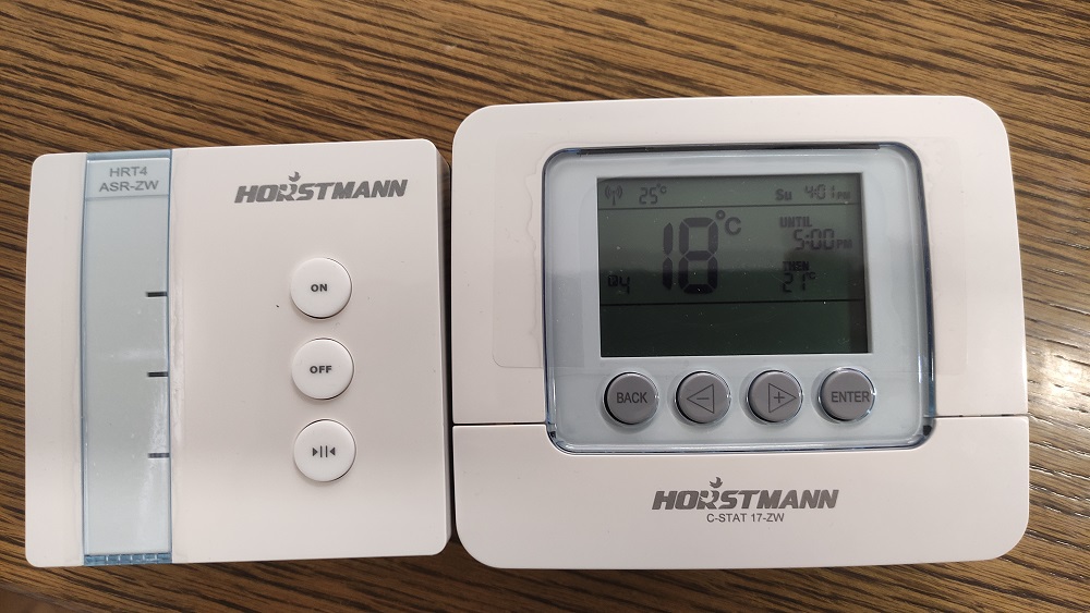

(#) Horstmann válasza uniman hozzászólására (») Jan 13, 2022 /
A kábelcsatornában jön a nulla és a fázisvezeték (egy dugaljról van felhozva utólagosan), a falból pedig a kazán 2 vezérlőszála, meg egy plusz zöld-sárga funkció nélküli, aminek vissza van a vége dugva a csőbe, ezt nem tudom, miért húzta be annó a villanyszerelő.
Fali termosztáttal indult a történet, utána váltottam vezeték nélküli Computhermre, annak a vevőjéhez vittem fel a dugaljról a nullát és a fázist. A fix és a vezeték nélküli Computhermmel is gond nélkül ment a szabályozás évek óta. (Most az okosítás miatt szeretnék váltani.)
(#) Horstmann válasza VIM hozzászólására (») Jan 13, 2022 /
A termosztátot és a vevőt nem tudtam még összehozni, szóval nem látják egymást. De a hipotézisem szerint enélkül is kellene a vevőnek manuálisan az On gomb megnyomására indítania a kazánt. Sőt, azt feltételezem, hogy azért nem tudom őket összehozni, mert a vevővel vmi nyűg van.
A nulla és a fázis biztosan helyesen van bekötve. (Újra csekkoltam és valóban a barna vezeték a fázis és az L kapocsra van kötve.)
A vezérlőszálakat kézzel rövidre zárva indul a kazán, tehát az a rész is Ok.
A relét nem hallom, tehát a relét nem működteti a vevő.

(#) Teaway válasza Horstmann hozzászólására (») Jan 13, 2022 /
„Az áramot megkapja, mert az off gomb mellett a piros led világít, alatta a hálózati gomb melletti led szintén aktív.”
Csak hangosan gondolkodok, nem biztos, hogy így van:
Azzal a hálózati gombbal nem tudod kikapcsolni a mellette levő LED-et? Így talán manual módba kerül a vevő, és működni fog az ON gomb is.
(#) uniman válasza Teaway hozzászólására (») Jan 13, 2022 /
Mondjuk az "aktív"-at én sem értem!
Nem mellesleg az a LED tud zölden és pirosan is világítani, folyamatosan és villogva is...ez legalább 4X AKTÍV mód...
Az a "network" pedig nem a 230V hálózatot jelenti...
Az aktívat úgy értettem, h pirosan villog, csak azért írtam úgy, ahogy, mert az képes többféle színben többféleképpen világítani.
A "hálózati" gomb, ami egyébként a leírás szerint a termosztáttal való összehangoláshoz kell, rövid vagy hosszú megnyomására sem változik semmi, sajnos.
(#) uniman válasza Horstmann hozzászólására (») Jan 13, 2022 /
Az nem elég, ha csak azt a gombot nyomogatod!
A termosztát menüjébe belépve is el kell indítani a "párosítást"...ezt a leírásában részletezik is.

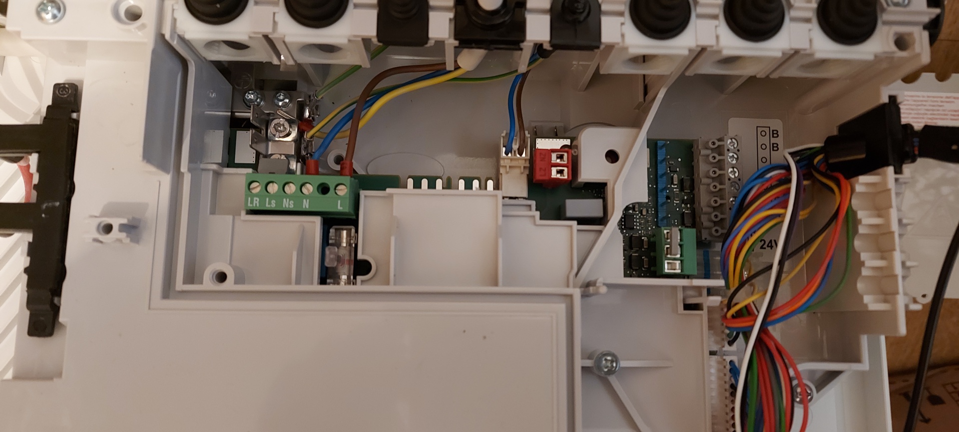

(#) black2122 hozzászólása Jan 25, 2022 /
Van egy Bosch GS 4000W 24 C 23 tipusú kazánom, melyhez vettem egy Q7-es hőmérséklet szabályozót. A termosztát 2 db vezetékét lövésem sincs, mely pontokra kell bekötni. Tud valaki segíteni nekem ebben. Sajnos nekem a rajzok szerint nem egyértelmű. Mellékelem a kazán szerelésiét, ahol a 10-11 oldalon van felsorolva mi-micsoda, valmaint fotókat a kazán elektronikai részéről.
Segítségeket előre is köszönöm!
(#) uniman válasza black2122 hozzászólására (») Jan 25, 2022 /
Eddig milyen termosztát volt bekötve? ...vagy új telepítés?
(#) user1914 válasza black2122 hozzászólására (») Jan 25, 2022 /
Szevasztok!
Ha eddig nem volt bekötve, akkor a kép jobb oldalán lévő függőleges zöld csatlakozóban található rövidzár helyére kell bekötni, a készülék leírása szerint.
Üdv. M.
(#) VIM válasza user1914 hozzászólására (») Jan 25, 2022 /
Szia! Nekem az "LR" - "Ls" pontok rémlenek ha kétpont vezérlésre akarja valaki bekötni a kazánt. A 6. sorkapocs az más célt szolgálna és a 6.3.2 pontban van róla írva ".... a fűtési és a
melegvíztermelési üzem megszakad."
Szevasztok!
Valóban amit előzőleg írtam nem megfelelő csatlakozási pont.
Viszont a leírásban 6.3.1 ponton a következő található:
„A készüléket csak Bosch szabályozóval üzemeltesse.
A beépítést és az elektromos csatlakozást lásd a mindenkori szerelési
útmutatóban.”
Lehet jobb lenne egy külső hőmérséklet érzékelő beépítése, ami alapján a kazán változtatná az előre menő víz hőmérsékletét.
Üdv. M,
A hozzászólás módosítva: Jan 25, 2022
(#) uniman válasza user1914 hozzászólására (») Jan 25, 2022 /
A Q7-tel csak lebutítod a kazánodat! A BUS (Heatronic) rendszerűvel tudná csak a lángmodulációs szabályozást. (Feleslegesen kidobott pénz a kazán árában). Igaz, még jobban a zsebbe kell nyúlni, hogy azt ki is használd...

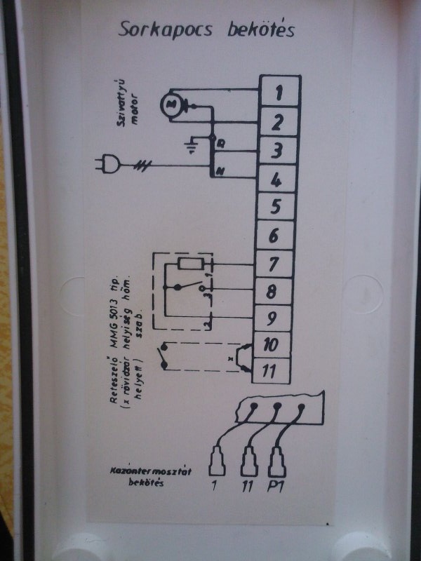

(#) frantyi hozzászólása Jan 28, 2022 /
Egy kis segítséget szeretnék kérni.
Tulajdonomba került egy fég C18 as kazán, amit most egy időzítő relé kapcsolgat. De nem a termosztát kapcsolóját, hanem a betápot. Eredetileg egy MMG SZ szobatermosztát volt, amivel rendeltetés szerűen működött.
A kérdése a következő, Ha a 7-9 re berakok egy 430k-s ellenállást és a 8-9 közé rakom a relét, akkor menni kell? Illetve az ellenállásra van szükség?
A háttér történet, hogy egy családi házban 2 fűtés zóna lett kialakítva, két zóna szeleppel, két termosztát És így oldotta meg a szerelő. Mikor jelt ad valami termosztát, nyit a zóna szelep, és 10 másodpercre rá indít a kazán
Köszönöm
(#) proli007 válasza frantyi hozzászólására (») Jan 28, 2022 / 1
Hello! a 8-9-re beteszed a relé kontaktust, az ellenállásra semmi szükség. (Az a termosztát hiszterézisének csökkentése volt feladata belül a termosztátban.)
