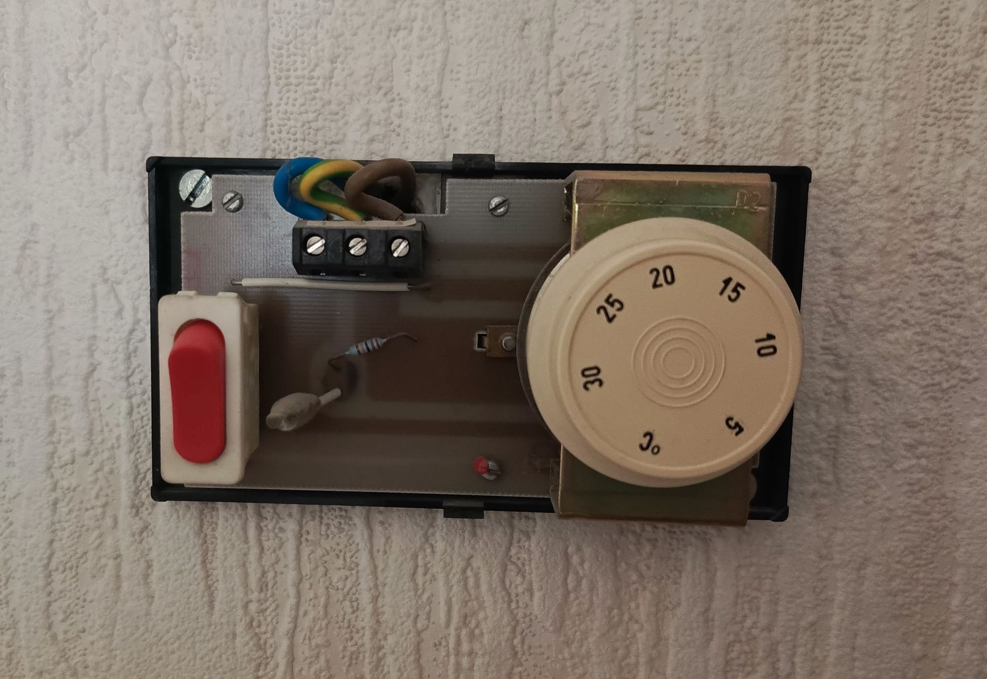

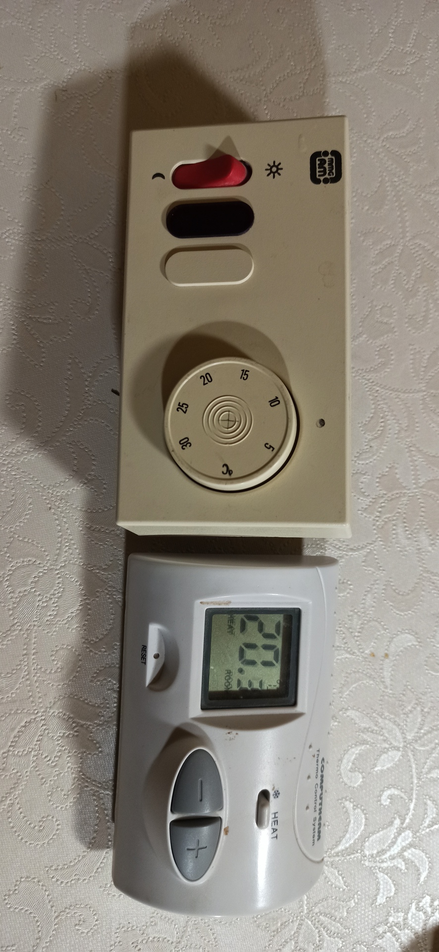

(#) gbiro72 hozzászólása Okt 21, 2024 /
Analóg termosztát cseréje digitásra.
Üdvözlök minden Csoporttagot!
Kérdésem a következő: Az analóg szobatermosztátot cserélném digitálisra. Az a gondom, hogy három szál vezeték van bekötve a régi termosztátra. 1. catlakozón 230V, 2. csatlakozón 0V, 3. csatlakozón
110V-ot mérek. Az új digitális termosztátra (Computherm Q3) két vezetéket tudok fűtés vezérlésként rákötni 1(NO), 2(COM) csatlakozókra. De melyik kettőt?? Mellékelem a termosztátok és a gázkazán képeit.
Segítségeket előre is köszönöm!
(#) Gafly válasza gbiro72 hozzászólására (») Okt 21, 2024 /
A nullát nem kell bekötnöd, mindkét végén leszigetelni...
(#) gbiro72 válasza Gafly hozzászólására (») Okt 21, 2024 /
Köszönöm Galfy!
Akkor a két vezetéket, ahol fázist mértem rákötöm az 1(NO) és 2(COM) csatlakozókra. A nullát kikötöm a kazán paneljáról is és mindkét végét leszigetelem. OK. (A előző ingatlanomnál csak két szál vezeték volt bekötve ugyanilyen digitális szobatermosztátra, de az elődje szintén ugyanilyen analóg volt. Az egyik vezetéken 230V-ot a másikon meg 0 V-ot mértem.) Azt hittem, hogy itt is ugyanígy járok el 230V-ot és a 0 V-ot kötöm be. De bekavart a harmadik, 110 V-os vezeték...
(#) Inhouse válasza gbiro72 hozzászólására (») Okt 22, 2024 /
„Azt hittem, hogy itt is ugyanígy járok el 230V-ot és a 0 V-ot kötöm be. De bekavart a harmadik, 110 V-os vezeték...”
Nem a fázist és a nullát kell bekötni, ha elemes digitális termosztát.
Csak a fázist és a kapcsolt fázist, kell az új termosztát COM és NO pontjaira csatlakoztatni. A benne levő relé ezt a két pontot fogja zárni. Ha rosszul kötöd be, ahogy írtad, akkor zárlatot okozol.
Ahol 110V-ot mérsz (remélem a nullához képest), valószínűleg az a kapcsolt fázis, ahol 230V-ot, az a fázis, és ahol 0V-ot, az a nulla vezető, ez az ami nem kell már neked.
Erre azért volt szükség, mert a hagyományos termosztátod nagy hiszterézissel dolgozott, nem kapcsolt be amikor már fáztak, és nem kapcsolt még ki, amikor már melegük volt. Beépítettek egy ellenállást, ami a termosztát pogácsája alatt volt és bekapcsolt állapotban (tehát a kapcsolt fázis és a nulla közé volt kötve, ezért kellett a nulla) némileg fűtötte azt. Így hamarabb lekapcsolt, némi hőérzet komfort javítás érdekében. De még így is több fok különbséggel kapcsolt. Az új digitális már pár tized, max 1 fok különbségnél már kapcsolhat.
A hozzászólás módosítva: Okt 22, 2024
(#) Gafly válasza Inhouse hozzászólására (») Okt 22, 2024 / 1
Hivatalosan fél fok a hiszterézise emlékeim szerint.
Ehhez a tipushoz az éjszakai hőmérséklet csökkentéshez (holdacskás billenő kapcsoló) is kellett a nulla. Az egy másik ellenállás a szelence alatt, amit bekacsolva olyan 4 fokkal alacsonyabb hőmérsékleten kapcsol a termosztát.
(#) Inhouse válasza Gafly hozzászólására (») Okt 22, 2024 /
Az éjszakai valóban kimaradt.
Ez a nem RF típusú változat nem igazán van már a neten, pedig anyósoméknak is ilyen van. Fél fok +/-. Volt már egy pár a kezemben, meg nekünk is van 2 fajta, arra emlékszem, hogy van amelyikben jumperrel állítható 2 érték között, talán 0.2/0.5°C...

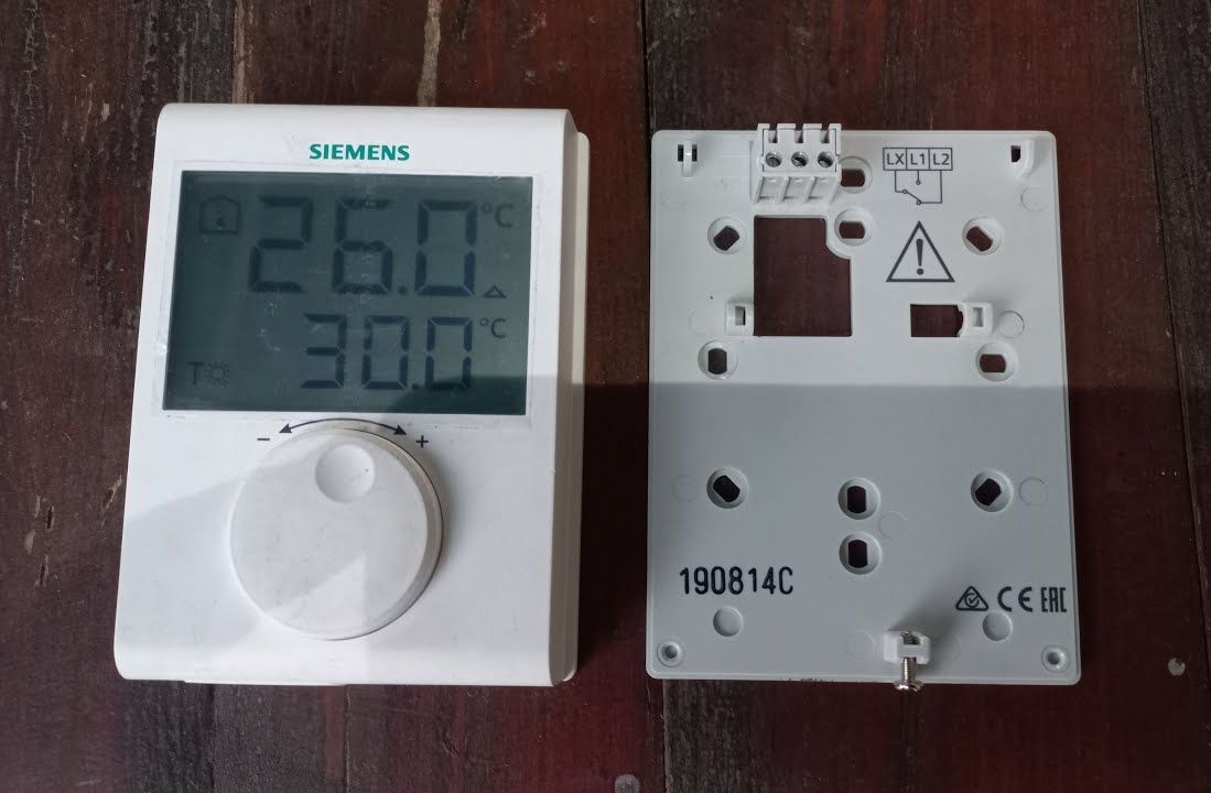

(#) Totya_TNG hozzászólása Okt 27, 2024 /
Termosztátcsere
Végigolvastam a topik ide vonatkozó részét, de nem találtam választ a problémámra.
Adott egy régi termosztát (ld. kép), ami a C24 gázkazán eredetije. Ezt cseréltem volna egy Siemens RDH100-as termosztátra (ld. kép). Rendesen bekötve: barna -> Lx, zöld/sárga -> L1, kék -> szigszalag. Jelenség: folyamatos a fűtés, mintha nem érné el a beállított értéket.
Mi lehet a gond? Köszi a válaszokat.

(#) proli007 válasza Totya_TNG hozzászólására (») Okt 27, 2024 /
Hello! Szerintem semmit.
- Húzd ki a termosztátot és akkor le kell hogy álljon a kazán.
- A kihúzott termosztáton, mérd meg a tüskéket, ki van zárva/nyitva ohm mérővel.
- Nézd meg, jól van-e programozva a termosztát. Nem-e hűtésre van állítva.
- Ha jól látom a képen, a szoba 26 fok, a termosztát meg 30 fokra van állítva. Akkor pedig fűtenie kell. (Én nem ismerem készülékedet.)
- Tekerd fel-le a termosztát gombját, nézd meg kattan-e a relé. És mérd meg a tüskéket, változik-e a nyitás/zárás.
(#) Totya_TNG válasza proli007 hozzászólására (») Okt 28, 2024 /
Ez egy "buta" termosztát, nem igazán lehet programozni (max csak működési tartományt beállítani, ami nálam 5 és 30 föközötti érték).
Megnéztem, és úgy tűnik rendesen működik. Azaz:
- ha feltekerem a beállított érték felé, akkor hallom a rellé katanását,
- ugyanekkor multimeter "nyitott" állapotot jelez, letekerve (beállított érték alá esve) viszont "zártat"
Ebből én arra következtetek, hogy a termosztátnak nincs baja - de nem vagyok szaki.

(#) moele válasza Totya_TNG hozzászólására (») Okt 28, 2024 /
Ahogy írtad ha felfelé tekered a hőfokot nyitott lesz, ha lefelé tekered zárt lesz az állapot.
Próbáld meg LX és L2-nél mérni,akkor mit csinál ?
(#) uniman válasza Totya_TNG hozzászólására (») Okt 28, 2024 /
Lx - L2 ... N.C. kontakt
Lx - L1 ... N.O. kontakt
