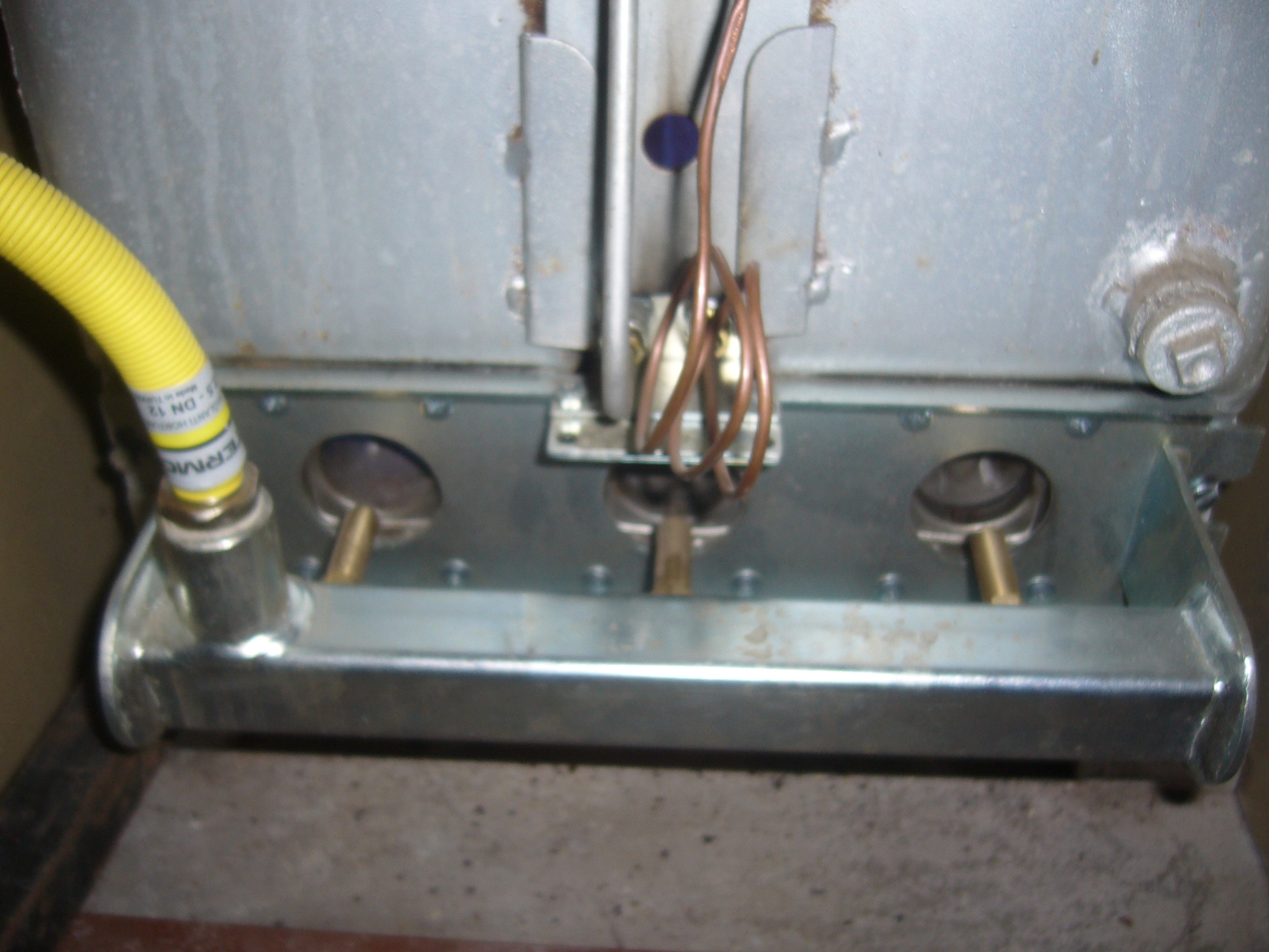

(#) küzmös Gergely válasza pipi hozzászólására (») Márc 7, 2024 /
Megvan.. a fotó! Mohog, ég.. ezt csinálja, de csak néha.
(#) vision61 válasza küzmös Gergely hozzászólására (») Márc 7, 2024 / 1
Szerintem két lehetőség van. Az egyik, amit VIM már említett, hogy ez a fúvóka kissé félre "fúj" sorja, vagy valami kosz miatt. A másik, a kazántest ezen részén több lerakódás a tagok között, ezért kisebb sebességgel viszi a huzat, vissza tud égni.
De lehet az is, hogy ehhez az égőtálcához a szakinak csökkenteni kellett volna az automatikán a teljesítményt (gázmennyiséget).
(#) VIM válasza vision61 hozzászólására (») Márc 8, 2024 /
Említettem a nyomáscsökkntőt is. Bővebben: Link A régi égővel is előfordult ez az eset, hogy "mohogott".

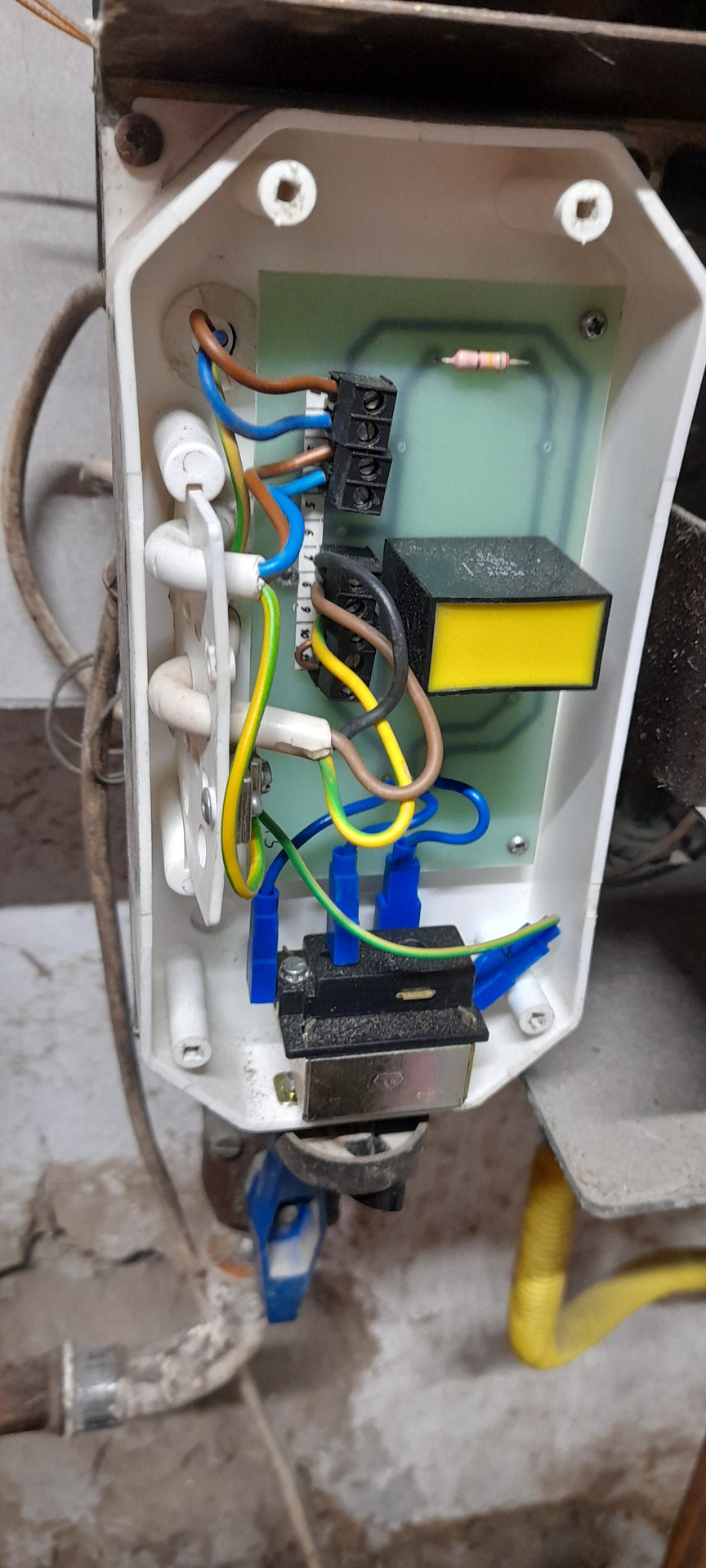

(#) somitomi hozzászólása Szept 29, 2024 /
MMG termosztát
Tesómék lecserélnék a régi FÉG kazánhoz tartozó MMG szobatermosztátot valami modern megoldásra. A régit szétszedve a képen látható rajzot, valamint az 1=fekete, 2=semmi, 3=zöld-sárga 4=barna bekötést találtam. Jól következtetek, hogy az új termosztáton a 3-4-re kötött vezetékek közé kell a relé záró érintkezője, a feketét meg hagyni kell a fenébe?
Ez a mini topik cím valami újítás vagy csak bizonyos topikokban van?
(#) uniman válasza somitomi hozzászólására (») Szept 29, 2024 /
Jobb lenne a FÉG meg az MMG-t is típusszámokkal megnevezni... Ránézre ahogy írod, csak pl. az én FÉG kazánomnak saját kisfeszültségű elektronikus termosztátja van...másik típusnak meg a keringetőjének a 230-at kapcsolja a termosztát.
A hozzászólás módosítva: Szept 29, 2024
(#) somitomi válasza uniman hozzászólására (») Szept 30, 2024 /
Kazán C21.3 típus, a szobatermosztát típusa most nincs kéznél, de ez a fazon. Közben én is kerestem egy leírást a kazánhoz, amiben a 3-as, 4-es kapocs stimmel, de a harmadik 1 helyett 5-ös számú, meg igazából nem értem, mit csinál ott az az ellenállás a szivattyúval párhuzamosan
(#) somitomi válasza somitomi hozzászólására (») Szept 30, 2024 /
Az valami fűtés lenne a termosztátban, hogy ne kapcsoljon vissza, amíg megy az utókeringetés?
(#) Gafly válasza somitomi hozzászólására (») Szept 30, 2024 / 1
Csökkenti a hiszterézist, amikor megy a fűtés akkor ez ún. előfűtő ellenállás is áramot kap. Szabályozástechnikában bevett gyakorlat. Ha nem kötöd be a termosztát harmadik (nulla) vezetékét, akkor is kapcsolgatni fog, de 0,5 fok helyett 4...5 fok ingadozással.

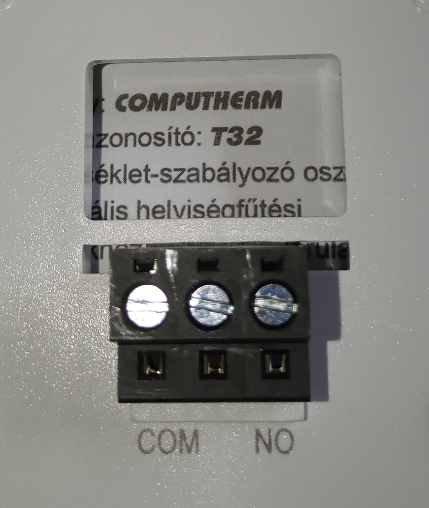

(#) csanee hozzászólása Okt 5, 2024 /
Computherm T32 bekötése régi termosztát helyére
Egyik képen a régi, másikon az új termosztát.
Melyik kábelt hova?
A két kéket tenném a COM és NO csatlakozóhoz, de mi legyen a harmadik vezetékkel? Illetve mi a 3. csatlakozó a készüléken? (Se felirat, se a leírás nem tesz róla említést)
Előre is köszönöm!
Üdv,
Csanád
A hozzászólás módosítva: Okt 5, 2024
(#) Joe_001 válasza csanee hozzászólására (») Okt 5, 2024 /
Kazánfüggő. elvilegkettő vezeték elég. Az egyiken fix fázis van, a másikat hozzáérintve a kazán elindul.
Esetleg ha a 3.on nulla lenne a fix fázishoz érintve leveri a villanyt, akkor szigeteld le, utána a com ás a NO (Normally Open) összezáródása indítja a kazánt.

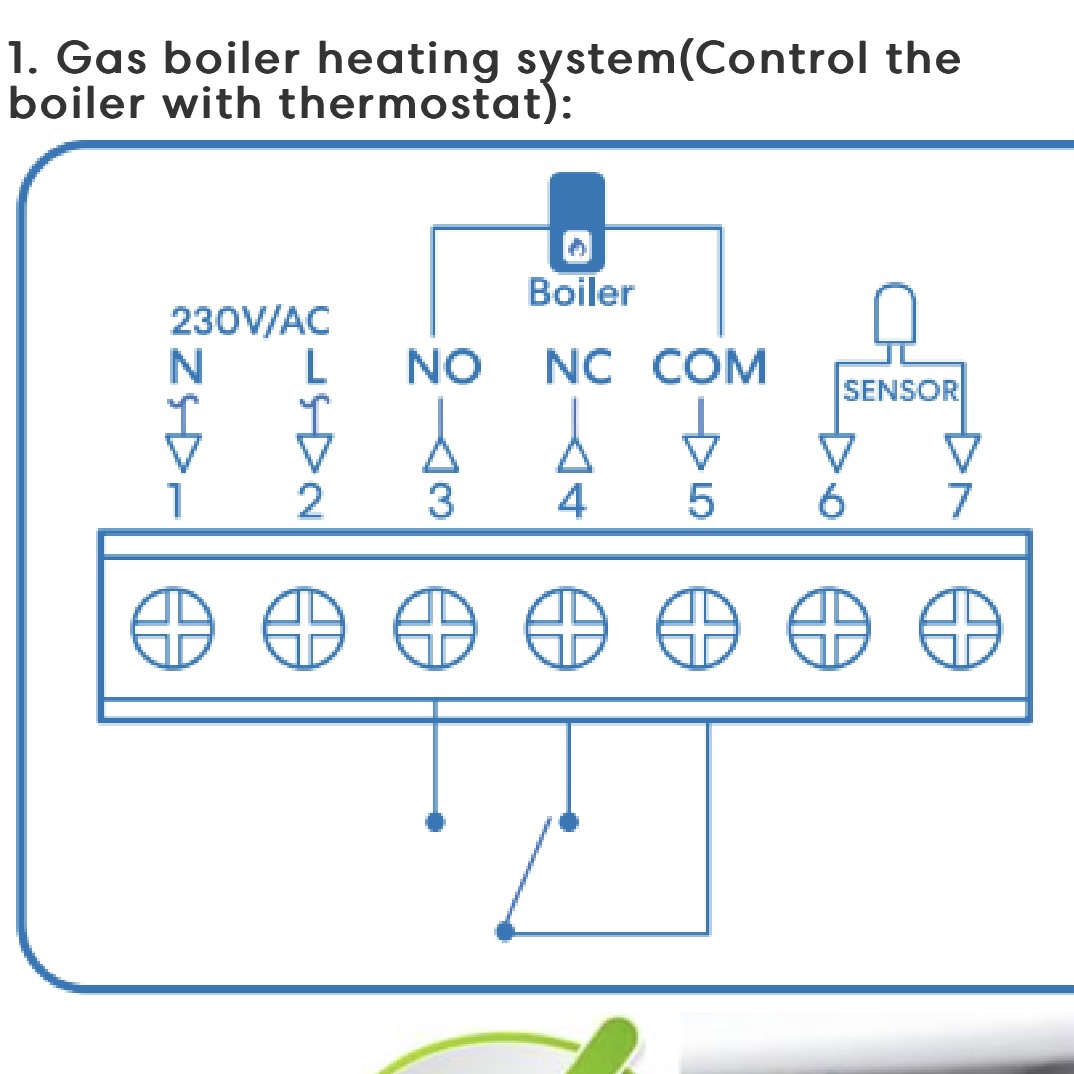

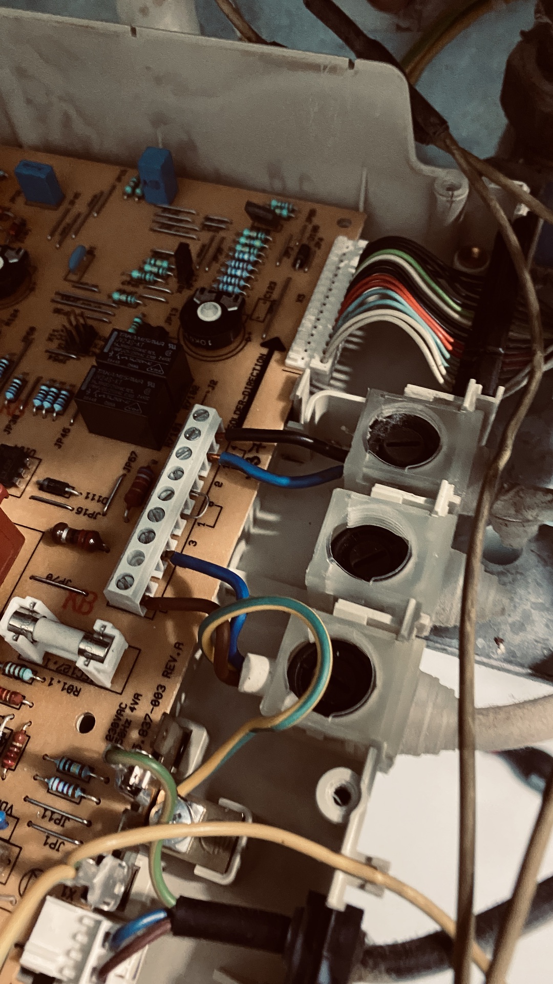

(#) Kisbugyi hozzászólása Okt 6, 2024 /
MMG csere Computerm Q3-ra.
Adott egy FÉG C24es kazán, a régi vezérlő panel lefüstölt, helyére beszerelésre került egy univerzális FÉG vezérlő egység. Jelenleg egy MMG P-102-es termosztát van hozzákötve a szobában. Viszont nem kapcsolja ki a kazánt automatikusan. Melyik kábel lett rossz helyre kötve?
A régi vezérlés alapján kötöttem be az újat, de akkor nem kapcsolta a kazánt. Sárga/Zöld vezetéket megcseréltem a Kék vezetékkel akkor manuális tekerésre beinditja, leállítja de a termosztáton a státusz visszajelző lámpa folyamatosan világít mint amikor kapcsolja a kazánt, de ha nem fűt a kazán akkor is világít.
Viszont le szeretném cserélni egy digitális Computerm Q3-ra a mechanikus MMG-t. Jól gondolom, hogy a vezérlőn a 2-es az a termosztát 1-es helyére megy, a vezérlön a 3-as pedig a termosztát 2-es helyére?
Mellékelve a képek a vezérlő panelről, az mmg termosztátról és a Q3 As bekötés rajzol.
Előre is köszönöm!
(#) vision61 válasza Kisbugyi hozzászólására (») Okt 6, 2024 /
Lehet hogy jól kötötted be, csak nem vártad meg a késleltetési idő leteltét, vagy nem állítottad be a panelen lévő trimmer potival a szivattyú csökkentett teljesítményét. Ez a panel, csak a szivattyú utánkeringetését vezérli, gyárilag beállított ideig (kb. 20-30 sec) alacsonyabb fordulatszámon működik a szivattyú, ezt az adott rendszerhez kell állítani. Illetve arra is kell figyelni, hogy ne a kazánban lévő termosztát kapcsoljon ki, hanem a szobai.
(#) Kisbugyi válasza vision61 hozzászólására (») Okt 6, 2024 /
Igazad van, a potméterhez nem nyúltam, a lefüstölt vezérlésen most nézem csökkentve van a fordulatszám.
A "jól kötötted be" résznél a második kötést mondod? Tehát akkor valószínűleg a fordulatszám csökkentés megoldhatja az automatikus lekapcsolás problémát?
