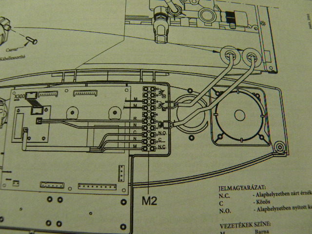

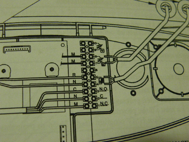

(#) Nintaus74 hozzászólása Nov 11, 2010 /
Hatalmas porblémám van, ezért regisztráltam be ide, és szerintem ti tudtok segíteni termosztát bekötés ügyében, mert rengeteg jó tanácsot olvastam itt, de annyira nem értek a villanyszereléshez, hogy na... Az első oldal legalján valaki már tett fel hasonló kérdést és kapott is jó választ, szóval:
Teljes fűtéskorszerűsítés után a helyzetkép nálunk: BAXI Prime HT kondenzációs turbós lángmodulációs kazán a falon, radiátorok a helyükön, horror áron kéménybélelés, viszont a kéz szaki közül -aki a kazánt, meg a csöveket szerelgette, egyik se kötötte be a termosztátot, meg a külső hőmérséklet érzékelőt. Pedig mondtam neki, de siettek és egyéb kifogásokkal éltek. A termosztát 20 eFt-ba kerülő öntanulós SIEMENS REV24 típusú, az érzékelő meg SIEMENS QAC34 -es típus. Most ott tartok, hogy ezért nem hívnék villanyszerelőt, nem lehet ez akkora ördöngősség. A BAXI kazán papírjaiból kiderült, hogy a termosztátot M1-es sorkapocs 1-2 kapcsára kéne bekötni, most ez rövidre van zárva gyárilag. A hőmérséklet szondát meg az M2 kapocs 7-8 pontjára. Ez utóbbival semmi gond, egyértelmű. Gondolom tápot a kazántól kap. Viszont a termosztát bekötése számomra nem egyértelmű. A hátsó lapon, ami a falra kerül van egy kettes és egy hármas bekötési lehetőség. Nekem a hármas kell, a papírok szerint. A csatik jelzései: L, L1 és L2. Ahogy én elképzelem ( a leírás szerint), az L kap egy fix fázist, és a továbbiakban az L1-et meg az L2-őt kéne összekötnöm a kazán fent említett sorkapocs pontjaival? Minek a termosztátnak táp, ha két cerkaelemmel működik? Minek három vezeték, ha kettőn keresztül megy a ki- és bekapcs? Miért lángmodulációs a kazán, ha szimpla kapcsolgatással kell szabályozni? Ezek a dolgok kezdenek összezavarni. Az a termosztát, amit a kazánhoz ajánlanak 40 eFt-ba kerül (BAXI QAA73, de szerintem belül ez is Siemens cucc) szintén két ponton megy a kazánhoz, de ennek van egy interfészen keresztüli kapcsolata is a kazánhoz, így ez tud service beállításokat is módosítani. Szóval felmerül kérdésként, hogy az én termosztátomat, ne a gyári BAXI termosztát csatlakozópontjaira (M2 es sorkapocs 4-5 pontok) kössem be?
Hosszúra sikerült, KÖSZÖNÖM, ha elolvastátok, még jobban, ha valaki tud is segíteni. Mellékeltem pár fotót is.BAXI kazán szerelési útmutató

(#) mugab válasza Nintaus74 hozzászólására (») Nov 12, 2010 /
Még mielőtt elrontanád.
A rövidzárat eltávolítva az L és az L2 kapcsokat kell bekötnöd.
A háromvezetékes bekötést (és a folyamatos szabályozást) általában csak a saját termosztátok tudják. A lángmoulációd így csak a vízhőmérsékletre lesz felhasználva.
A 230-ba meg se próbáld bekötni!!!
